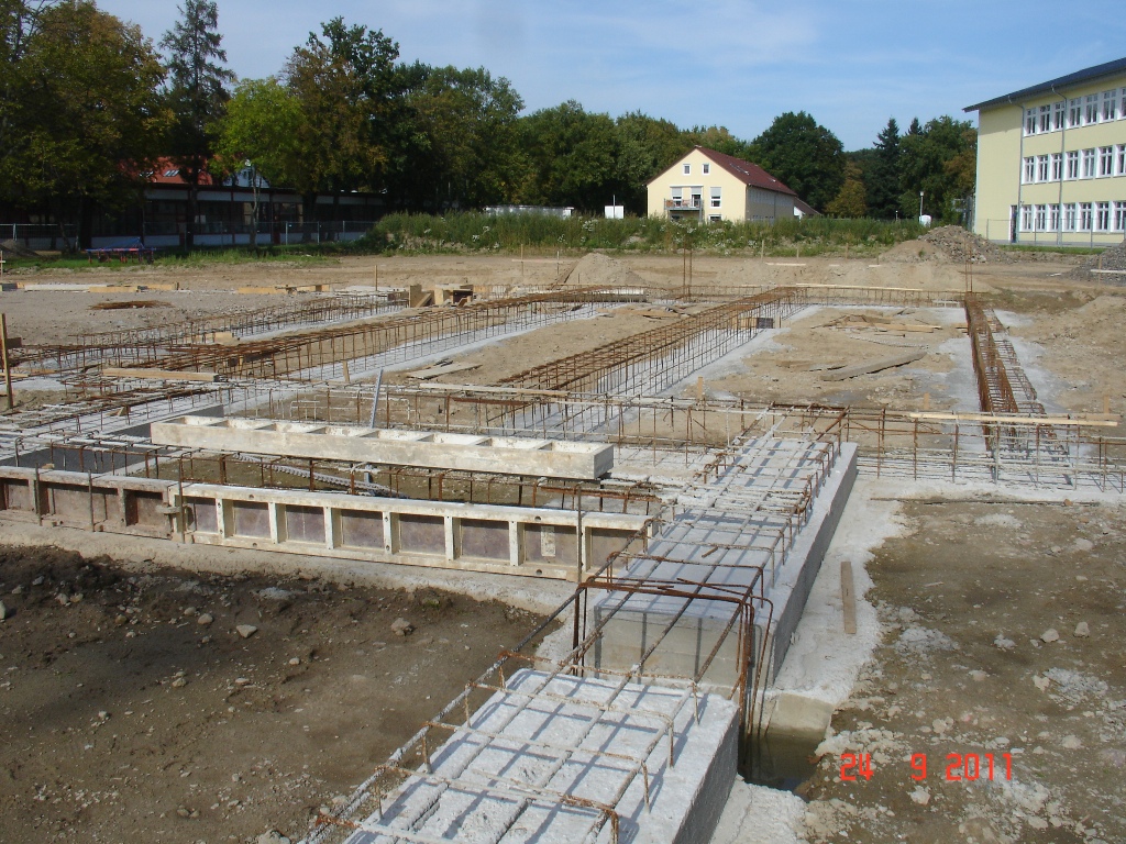

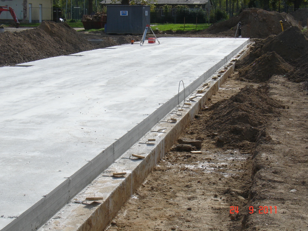

Die letzten Streifenfundamente sind nun auch betoniert.

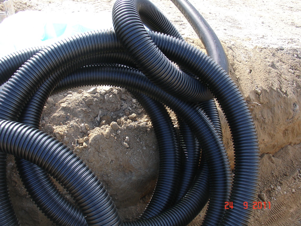

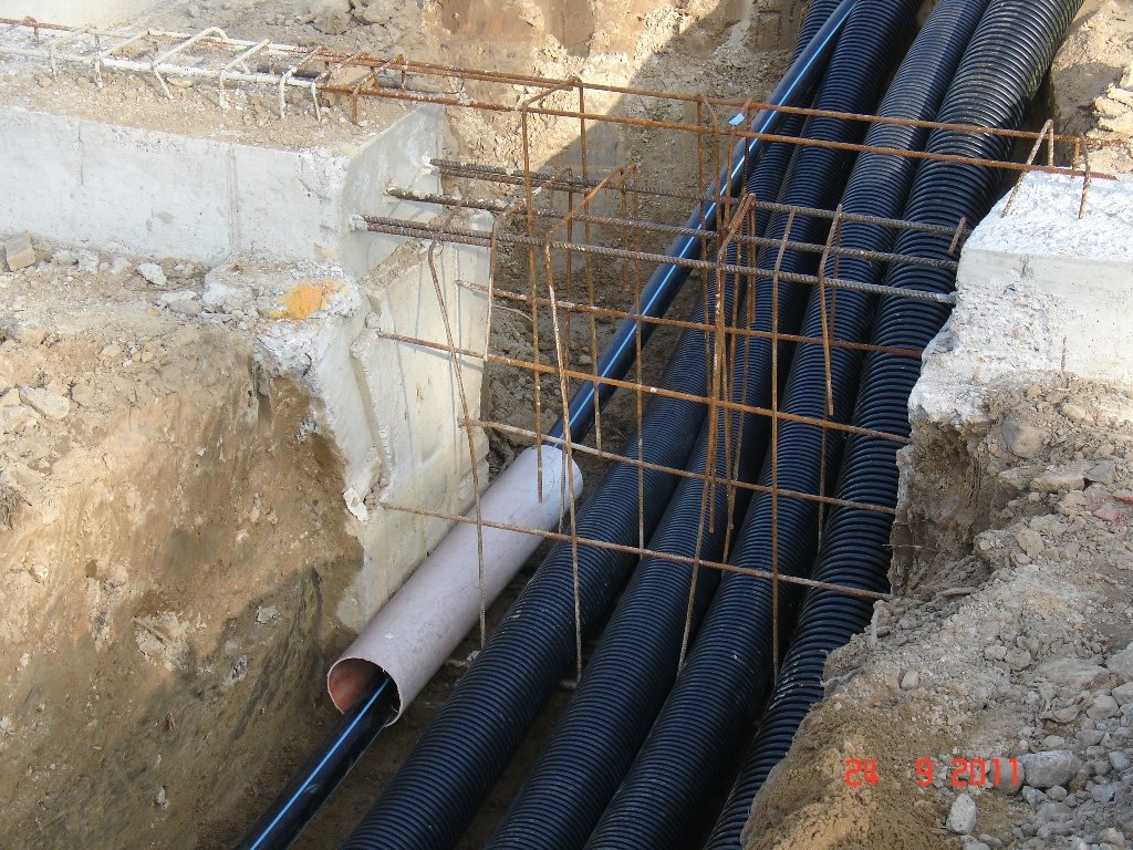

Fernwärmeleitung mal anders - Vor- und Rücklauf mit Isolierung in einem Rohr.

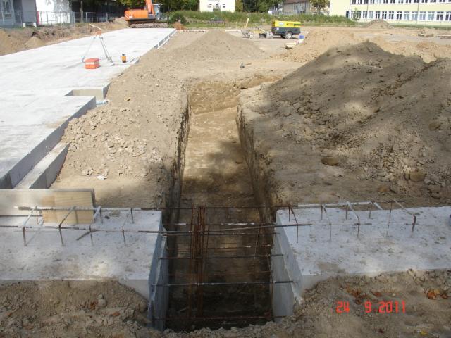

Hier soll die Fernwärme und weitere Leitungen durch.

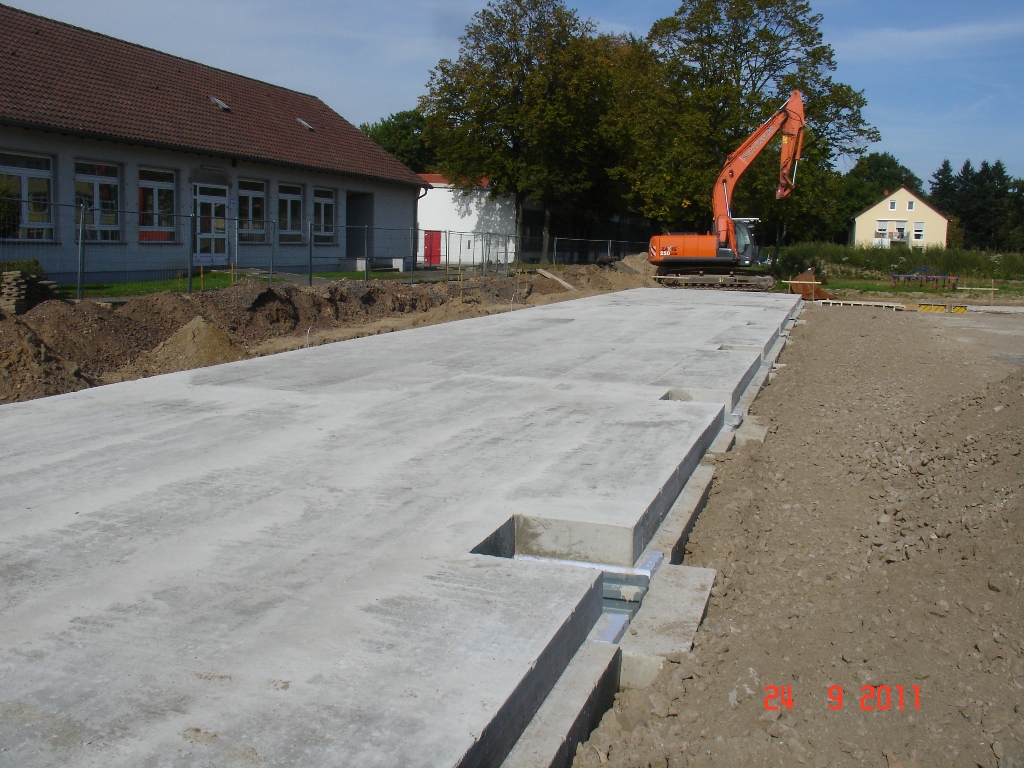

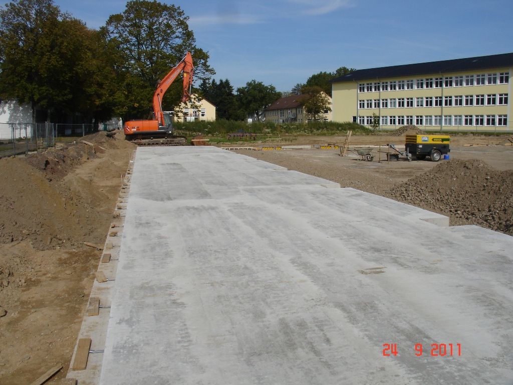

Die Sohle ist schon begehbar und ausgeschalt.

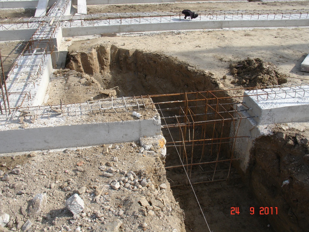

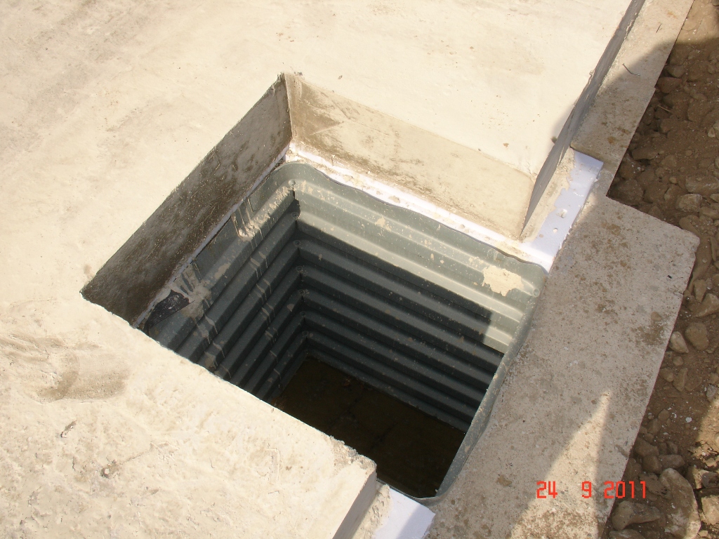

Eines der vielen Köcherfundamente - einschl. Trennung der Sohle vom Fundament
Der Boden ist durch die Stabilisierungsamßnahme dermaßen fest und hart,
dass ohne "vorreißen" mit einem Reißhaken das Ausschachten nicht möglich ist.

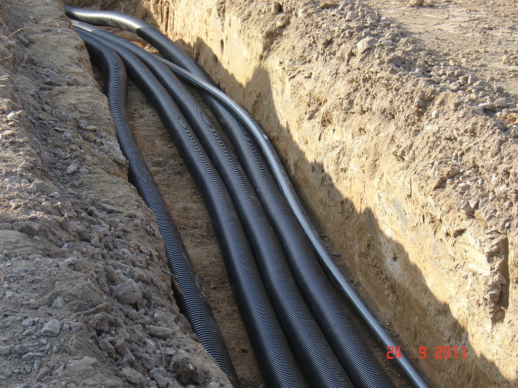

Alle Leitungen eingebaut -
