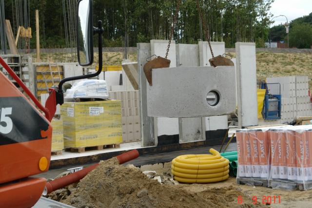

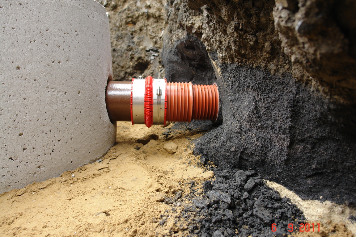

Sieht doch echt gut aus, oder? Aber leider vergraben wir Tiefbauer all die schönen Bauteile. unsure.gif

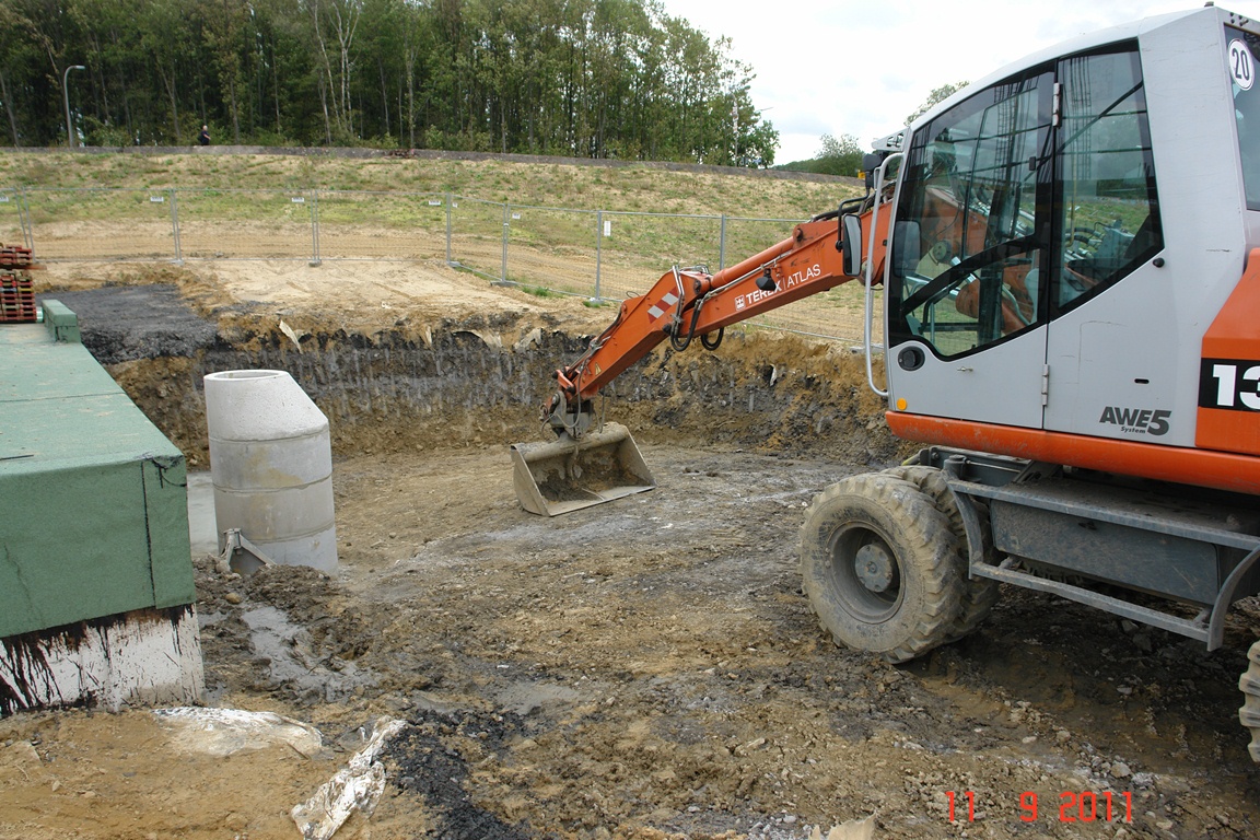

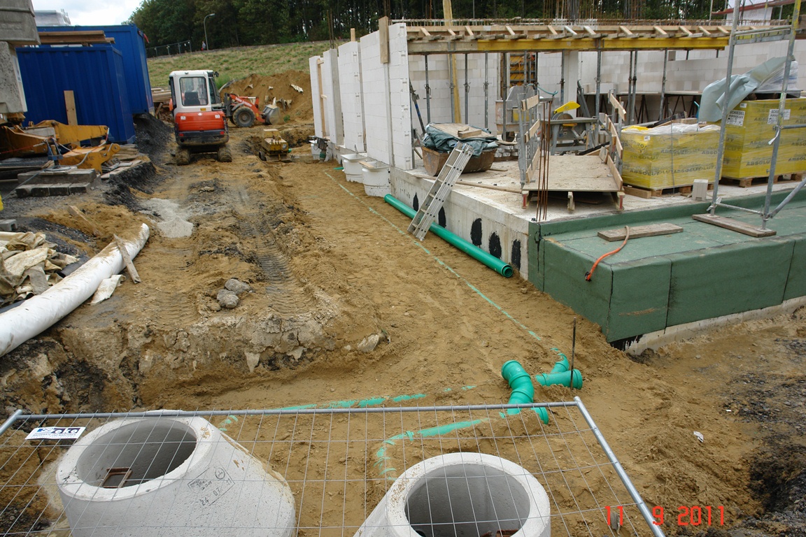

Und das nächste Schachtunterteil bitte...

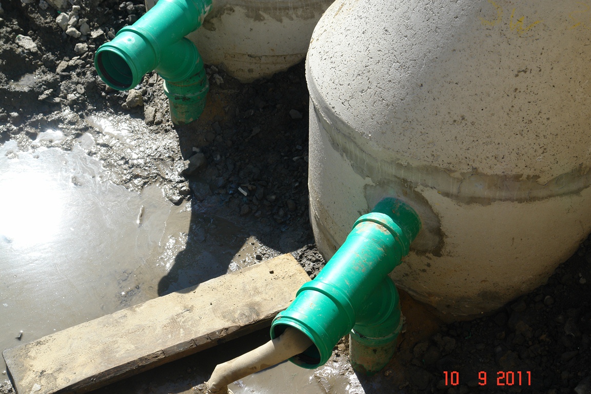

Obgleich der Kanal sehr tief liegt, liegt die Rückstauebene sehr hoch. Aus diesem Grund mußte der Anschluß weit oben hergestellt werden und die beiden Hausanschlußschächte erhielten einen außenliegenden Absturz, oder auch Schwanenhals genannt.

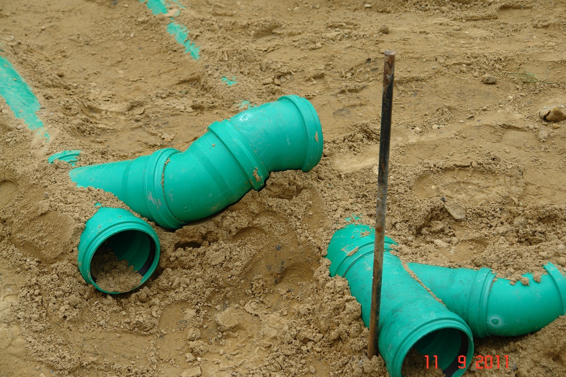

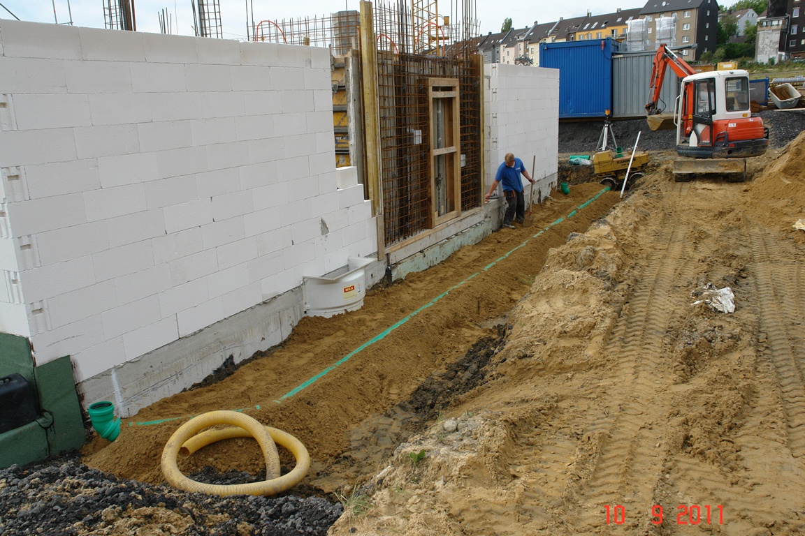

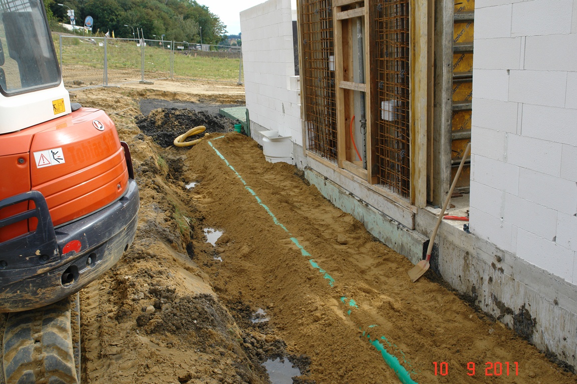

Regenentwässerung auf der Südseite - alles in KG 2000 - ein wunderbarer Werkstoff. top.gif
Überblick über das Bauobjekt - von der Abdichtung usw. kann man viel lernen.

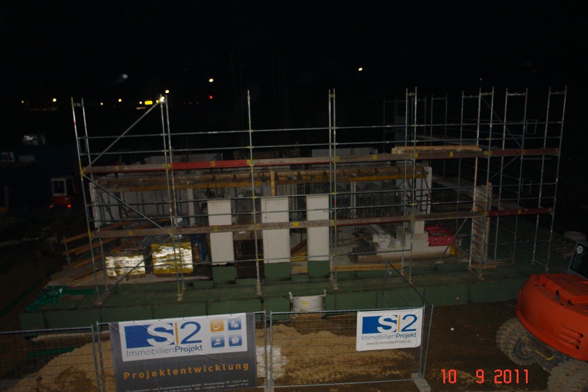

Gestern Abend gab´s ein Event an der Hörder Burg mit Live-Musik - der Wind stand gut und wir brauchten kein Radio mehr. tongue.gif
