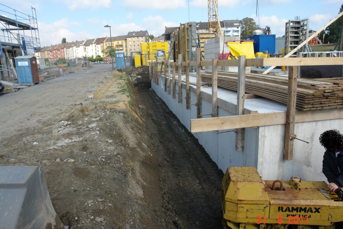

Der alte Rammax läuft und läuft, könnte aber mal wieder etwas Farbe vertragen. Kommt Zeit, kommt Farbe. rolleyes.gif

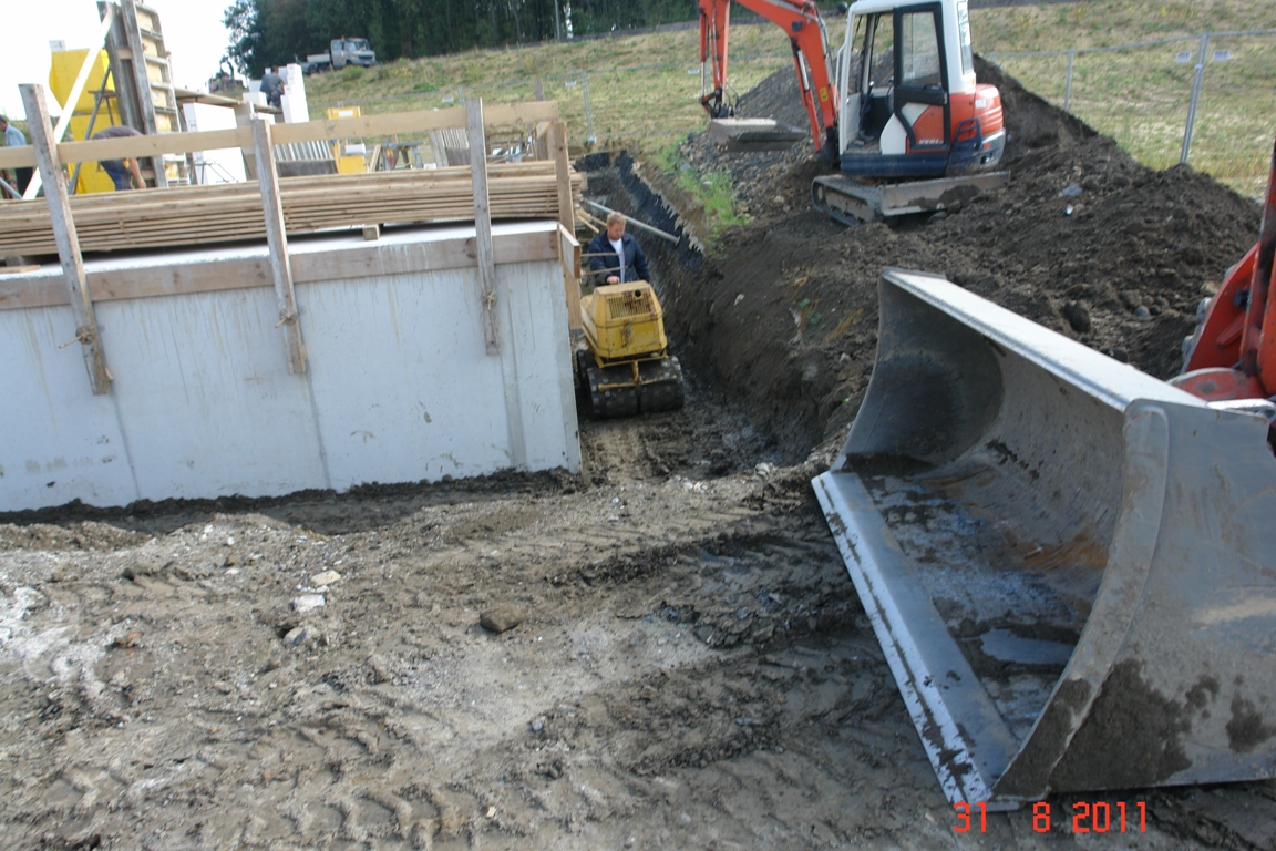

Eine gute Verdichtung erspart spätere Reklamationen und Gewährleistungsmängel. shades.gif

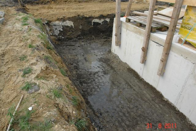

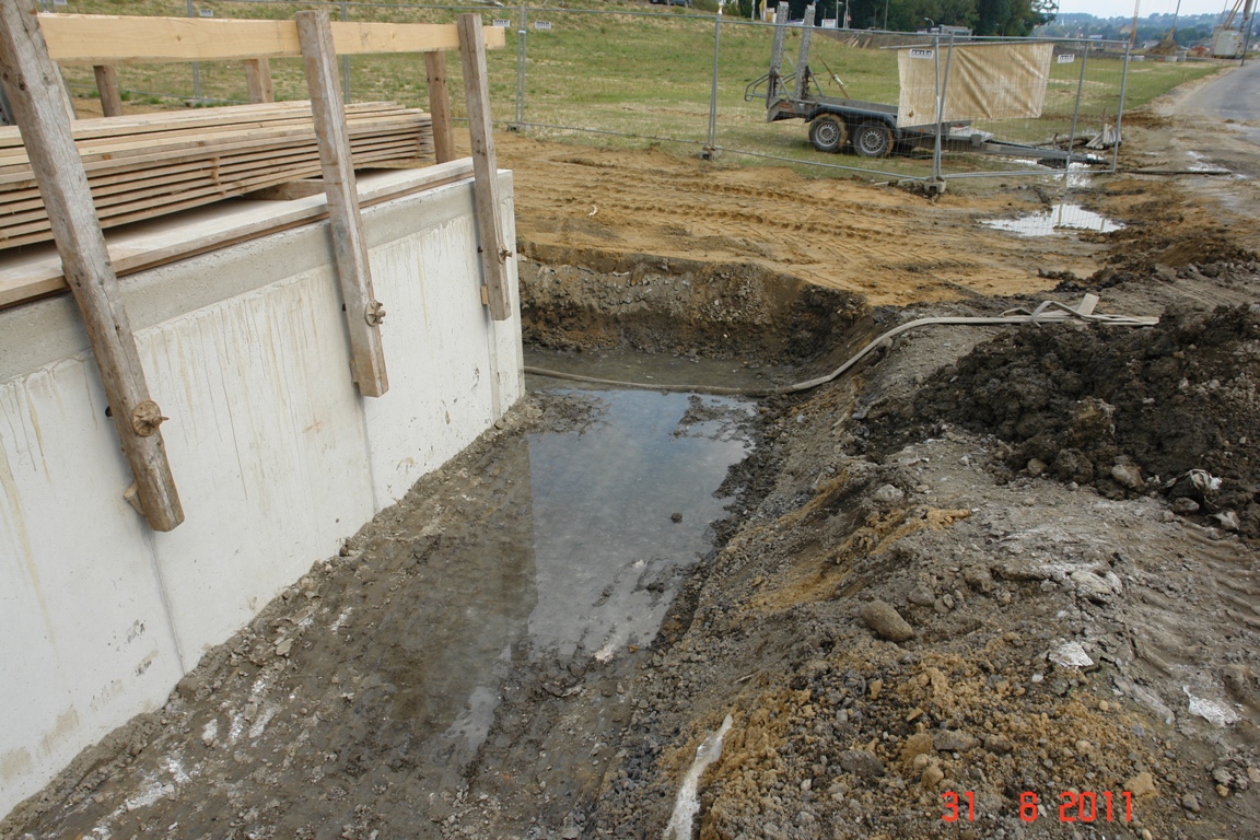

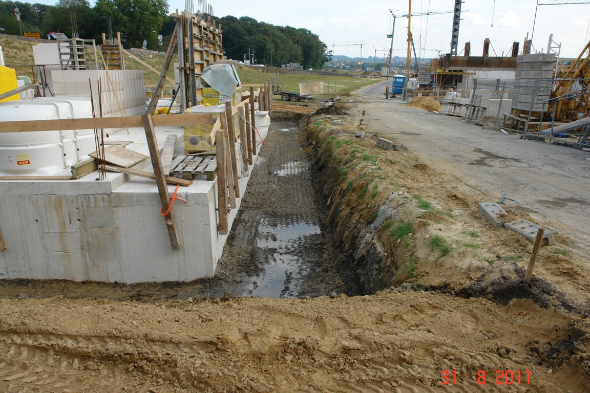

Wasser aus den Dränschichten, die scheinbar ihren geplanten Zweck erfüllen.
Noch ist die Schicht im Bereich der Baugrube gestört/unterbrochen, muss aber im Zuge der Anfüllung wieder hergestellt werden.
Später wird über diese Schicht das gesamte saubere Oberflächenwasser auch unter den Straßen hindurch in Richtung Emscher/See
abgeleitet.

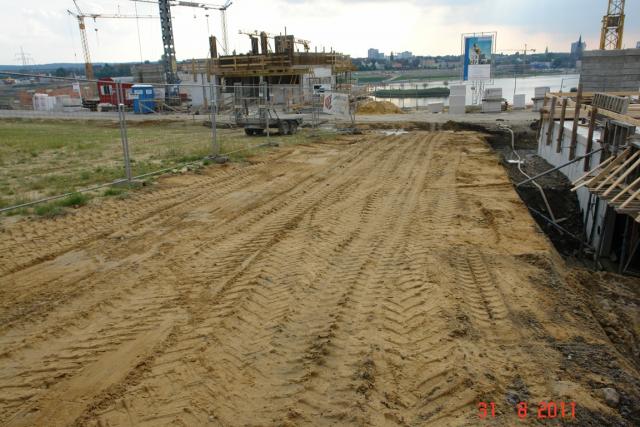

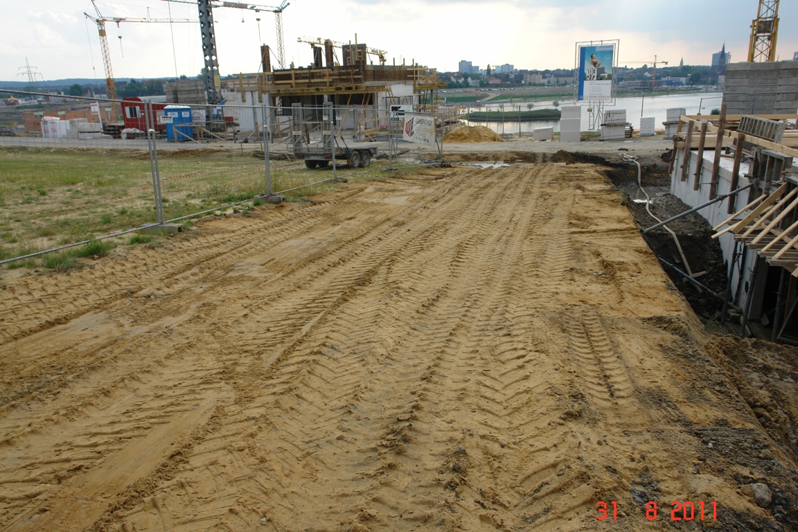

Platz für die Tiefgaragenzufahrt, die nächste Woche ausgeschachtet wird.
