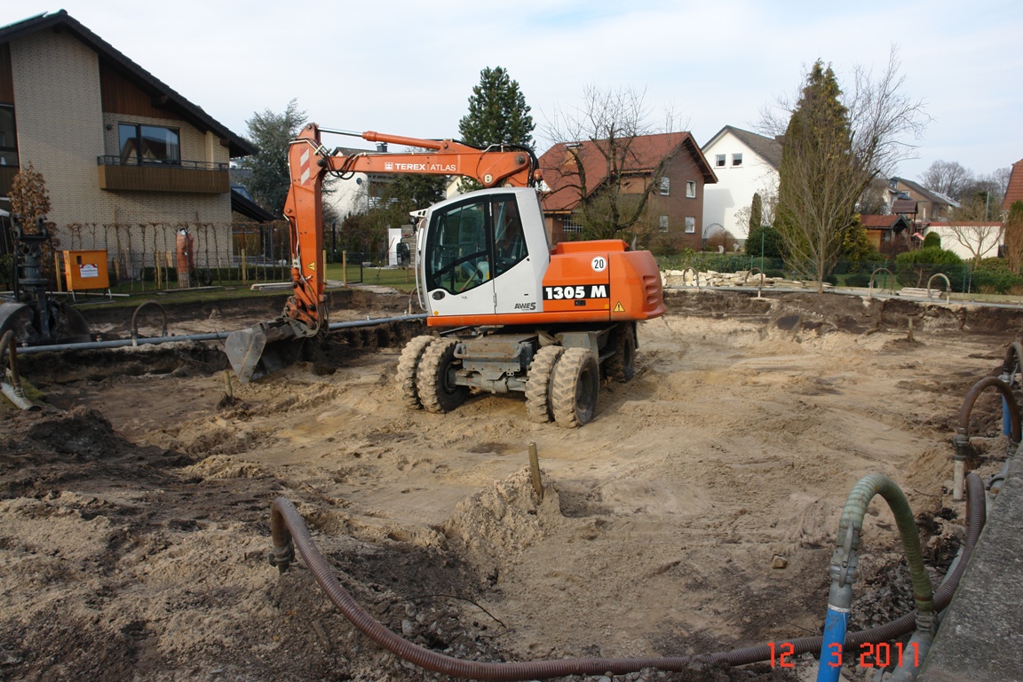

Heute nur wenig "gebuddelt!"
Oberboden abgetragen und abgefahren, Montag morgen kann´s los gehen.
Was ist das? Hast Du Angst das du nasse Füsse kriegst?
ACPM
ACPM
Und ob!! kreisch.gif Es soll eine Baugrube werden, und kein Angelteich. tongue.gif
Wasser gibt´s dort mehr als genug, die Pumpe hat reichlich zu tun. Der Saugschlauch ist voll!
Im Erdreich stehen wasserführende Kiesschichten, und die stehen "randvoll" und sprudeln wie eine Quelle.
Normaler Weise sammelt die Vakuum-Pumpe das Wasser im Boiler und bläst bei einem gewissen Füllstand ab. Hier ist es so, dass das Wasser mit der eingebauten zweiten Pumpe (Pumpe unten hinter dem Rad rechts im Bild) permanent "volles Rohr" abgelassen wird.
Hoffentlich ist am Montagmorgen die Baugrube trocken, ab OK Gelände müssen wir rd. 3 m ausschachten. bearbeitet von ZX250
