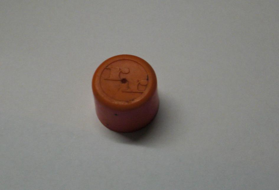

3. Welcher Hersteller verbirgt sich hinter dem Ventil mit der Schutzkappe mit den RR (siehe Bild)?
