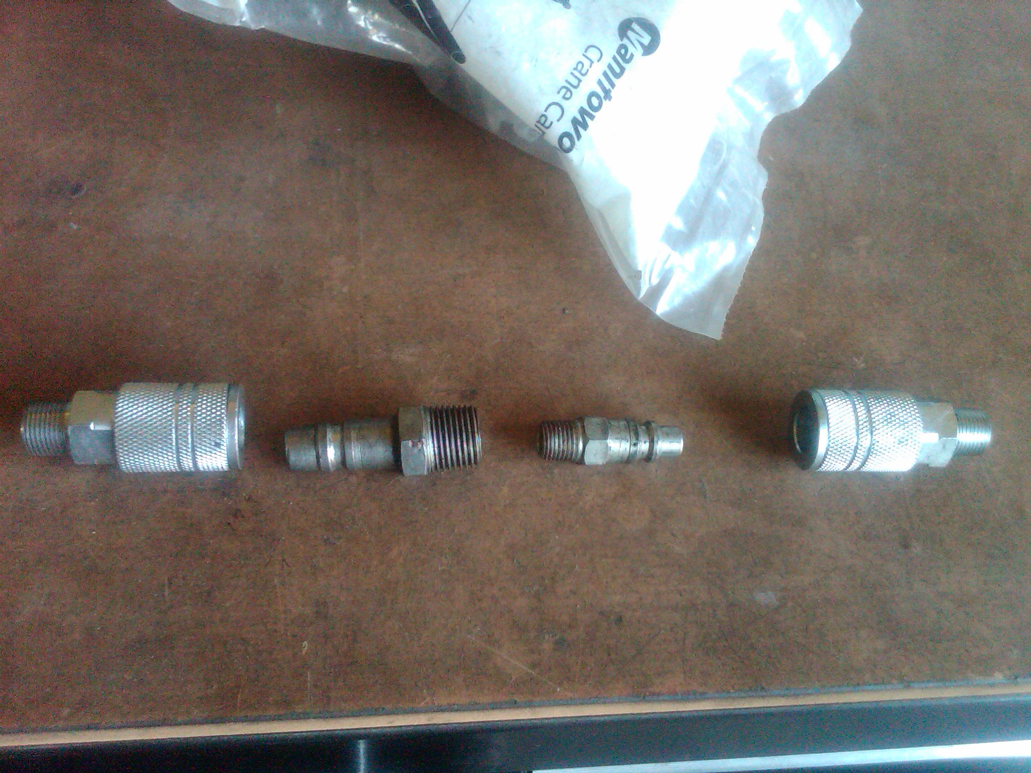

Das mit dem Druckluftanschluß ist eine gute Idee. Einen Kompressor habe ich zur Verfügung. Warum muß der Schlauch zweimal Männlein haben?

hier ist ein Bild, hier in den US bezeichnen wir die Schnellkupplungen als "male" (maennlich) oder "female" (weiblich), (wie heissen die auf deutsch nochmals?) dein Schlauchende hat eine female Kupplung, die Kupplung im Tank sollte dieselbe sein, deshalb 2x male in der Mitte, idealerweise mit Absperrventil. was du auch noch machen kannst, schraub eine Male in the Lufttank, dann brauchst du allerdings das Absperrventil an der selben Stelle
Jetzt habe ich verstanden whistling.gif Bin wohl auf dem Schlauch gestanden...
Man braucht so kein Absperrventil.
