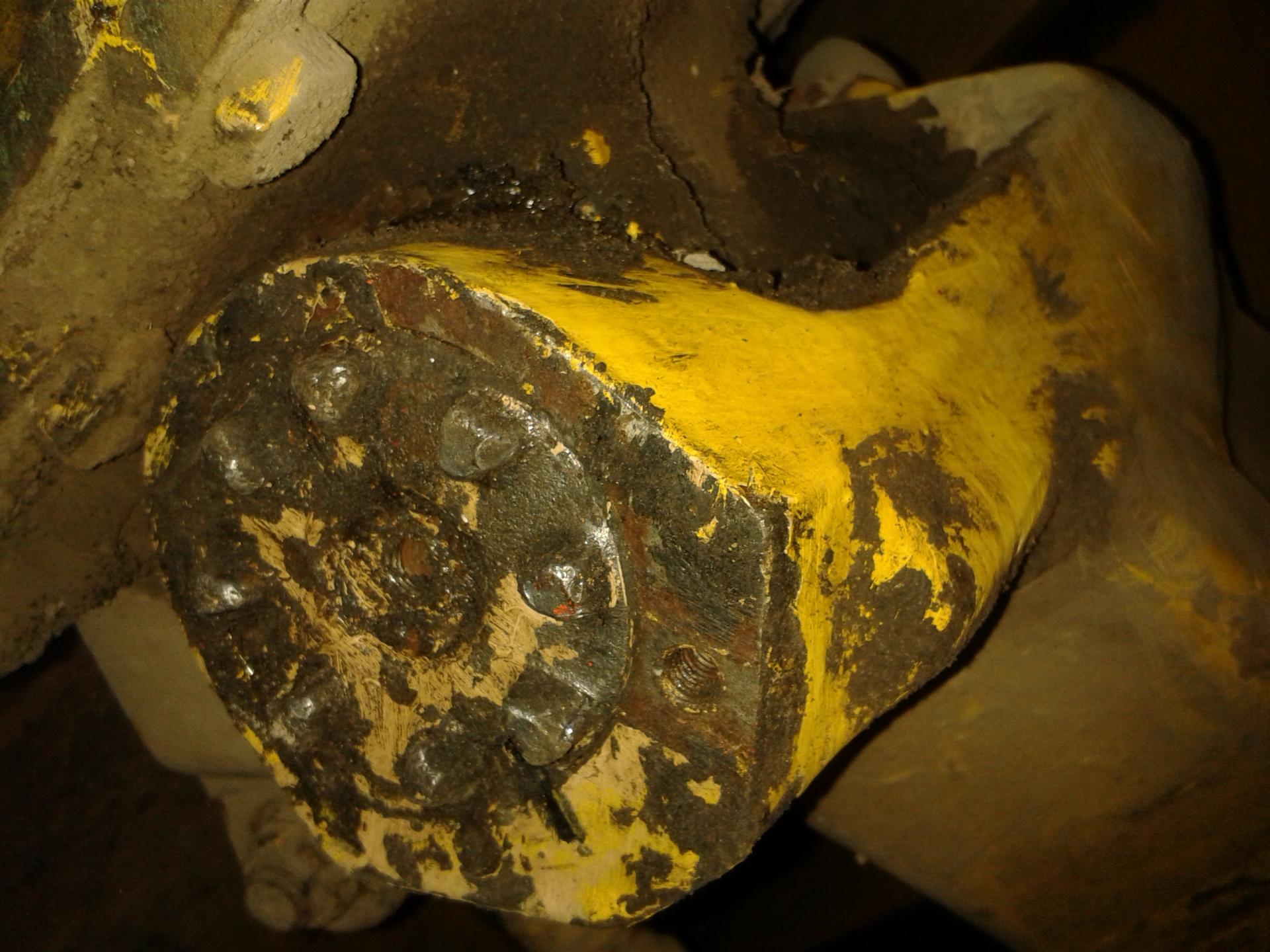

im hinteren linken Rad habe ich einen starken Negativsturz festgestellt. Höchstwarscheinlich sind die Lager hinüber. Bereits nach dem das Rad unten ist, wollte ich die Einstellmutter (M68x1,5) lösen (mit Rohrzange, Schraubendreher etc.). Diese sitzt saumäßig fest. Gibt es dafür spezielle Schlüssel? Wie habt Ihr die runterbekommen?
Ich hoffe Ihr könnt mir in dieser Sache helfen!

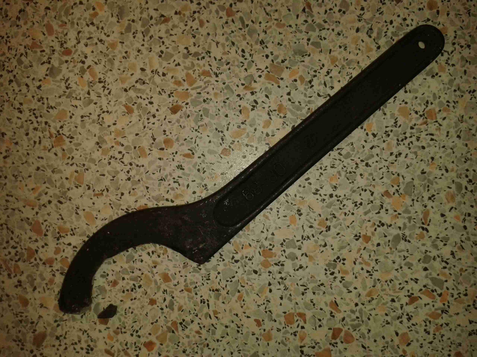

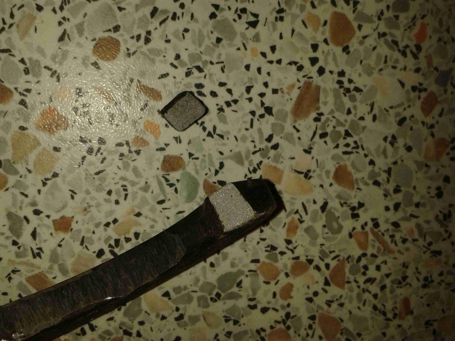

Schlechte idee. Hakenschlüssel ist abgebrochen, Mutter sitzt immer noch bombenfest, hat sich keinen mm gerührt. Lässt sich diese Mutter normalerweise einfach lösen? Am besten wären Rückmeldungen mit Erfahrung! Gruß
Entlaste das ganze erstmal, kratz den Spalt frei, blas ihn aus und Rostlöser rein,
meine Geheimwaffe ist Aceton&ATF 1:1 (Automatikgetriebeöl), gib dem Zeug Zeit, immer mal wieder wass neues drauf, 1 Woche Lang mindestens.
Nimm dir eine Flachstahl der breiter ist als die Kronen der Kronenmuttern. Mach die besten Kronen mit dem Dremel wieder rechtwinklig,
Pass den Flachstahl so an, das er knirsch zwischen die Kronen geht.  Ich würde das äußereTeil mit dem Brenner/Heißluftföhn noch ein wenig anwärmen.
Und dann Hammer.. ..
