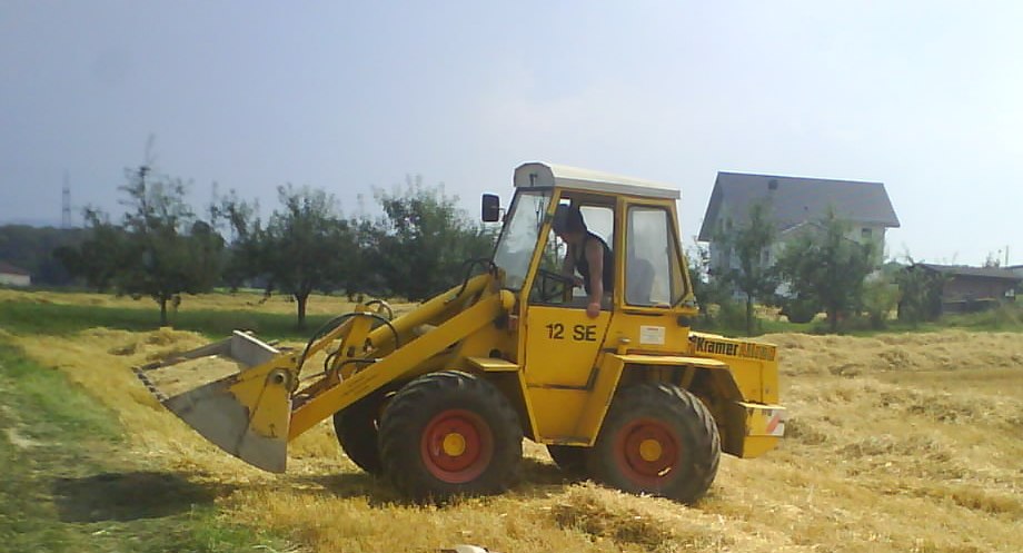

Hallo Alex,
das Bild von Deinem Patienten ist aber ein SE kein SL. Wie schon geschrieben ist es am sinnvollsten telefonisch den Typ und die Seriennummer durchzugeben. Tel.: 0160/1524058.

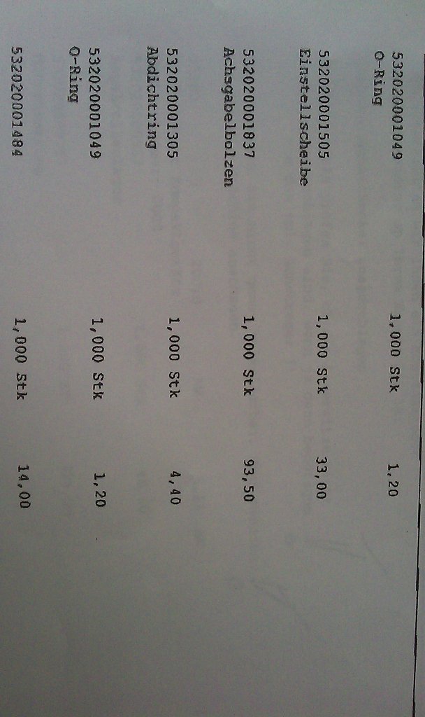

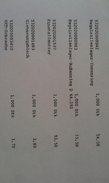

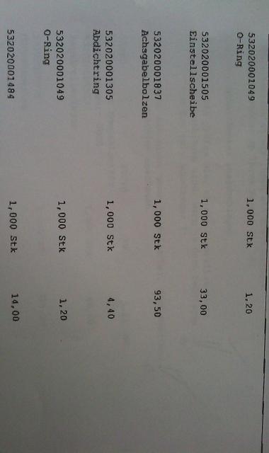

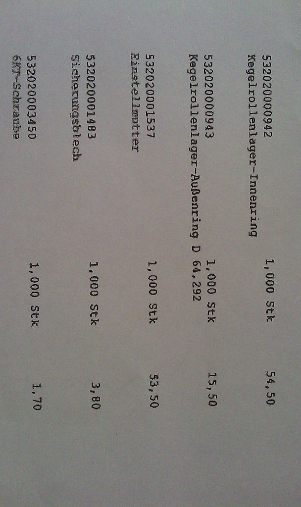

Ja genau ist doch ein Se der neuere ist ein Slx sorry. Hab meine Lager jetzt auch bekommen 27? smile.gif made in Japan dry.gif . Den Bolzen werd ich warsch doch beim Händler bestellen da ich eh noch die o ringe und Dichtscheiben brauch da es bei mir warscheinlich nicht besser wie bei die Niels aussieht. Hab hier noch 2 Bilder der Artikel auf dem Rechnungsangebot.
