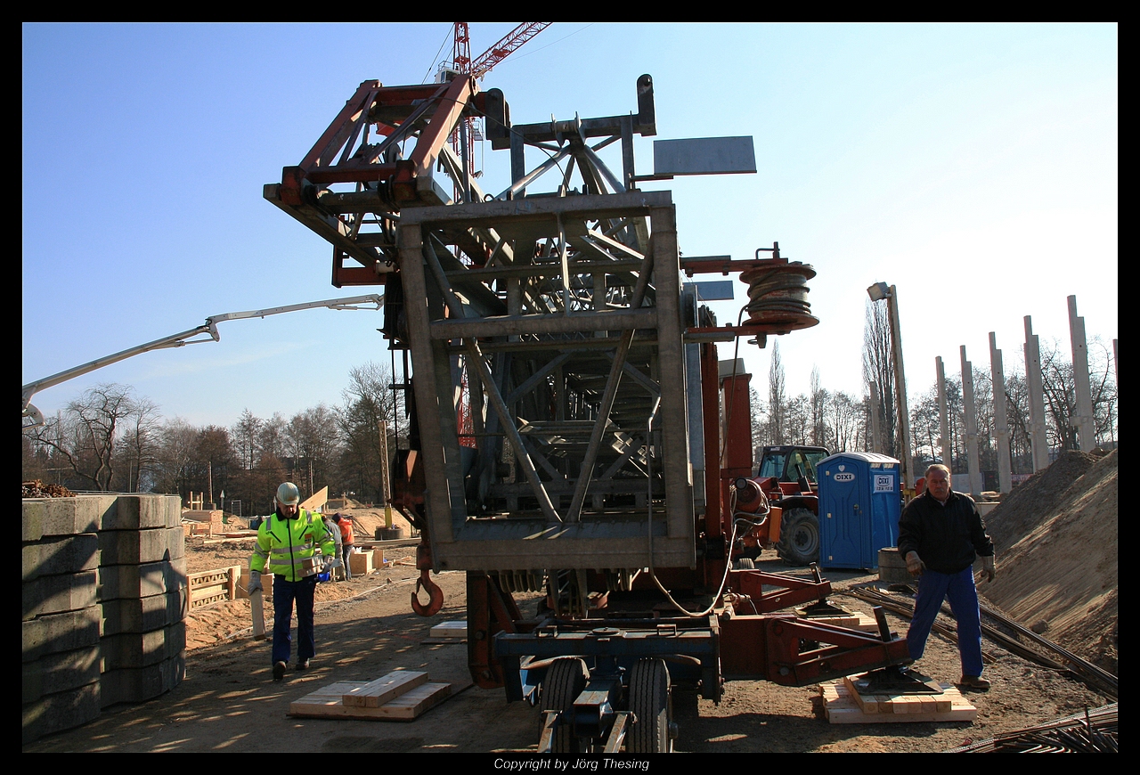

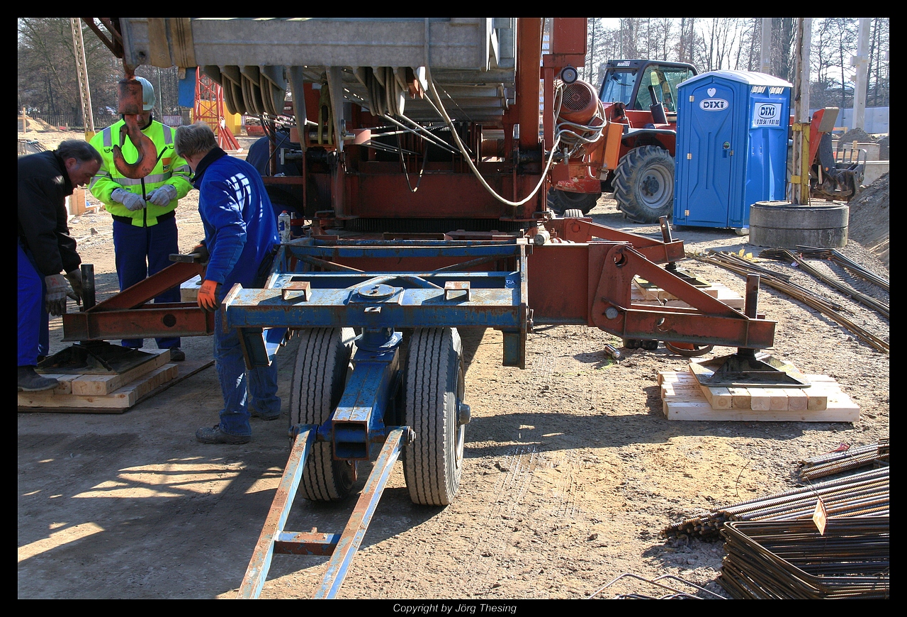

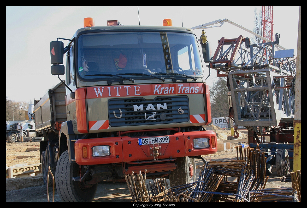

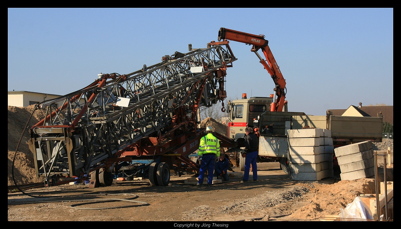

Der kräftige Atlaskran auf dem M.A.N kann den Kran Problemlos anheben um die Fahrwerke abzunehmen und um dazu die Stützbeine vom Kran noch mehr mit Holz zu unterbauen. bearbeitet von Kränchen

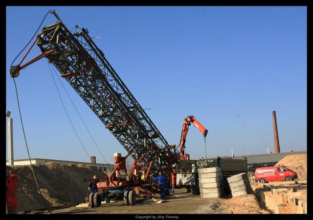

Dann wird der Turm aufgerichtet, verbolzt und die Drehbühne geschwenkt zum Ballast aufnehmen.
