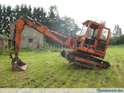

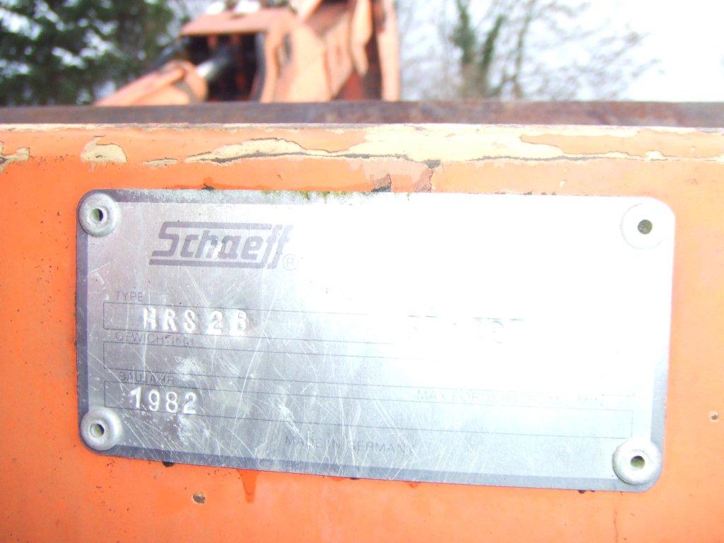

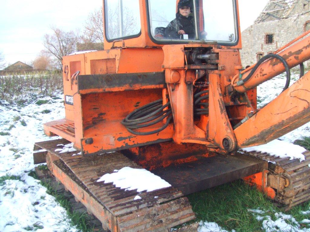

Hallo,
wer könnte mir Angaben machen zum Raupenbagger SCHAEFF HRS 2B (BJ.82) ?
Infos aller Art sehr willkommen !
Vielen Dank

Hallo was willst du wissen?
Der HRS 2B ist eine Sonderanfertigung und wurde tatsächlich nicht sehr oft gebaut. Wir hatten mal einen in der Firma. Durch seine Bauform und den seitl. versetzbaren Ausleger (stammt aus dem Heckbaggerprogramm) war er als Hüllkreisbagger einsetzbar. Der seitl. Überstand beim schwenken war nur sehr gering. Es wurde wie damals üblich ein Deutz-Motor verbaut. Die Löffelform wurde im Bereich der Bolzenaufnahme gegenüber den Standartlöffeln geändert, um den Stiel bei gefüllten Löffel möglichst nahe an den Arm zu bringen.
