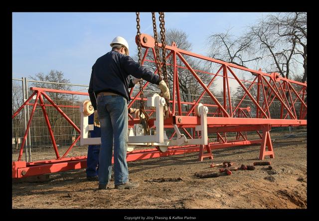

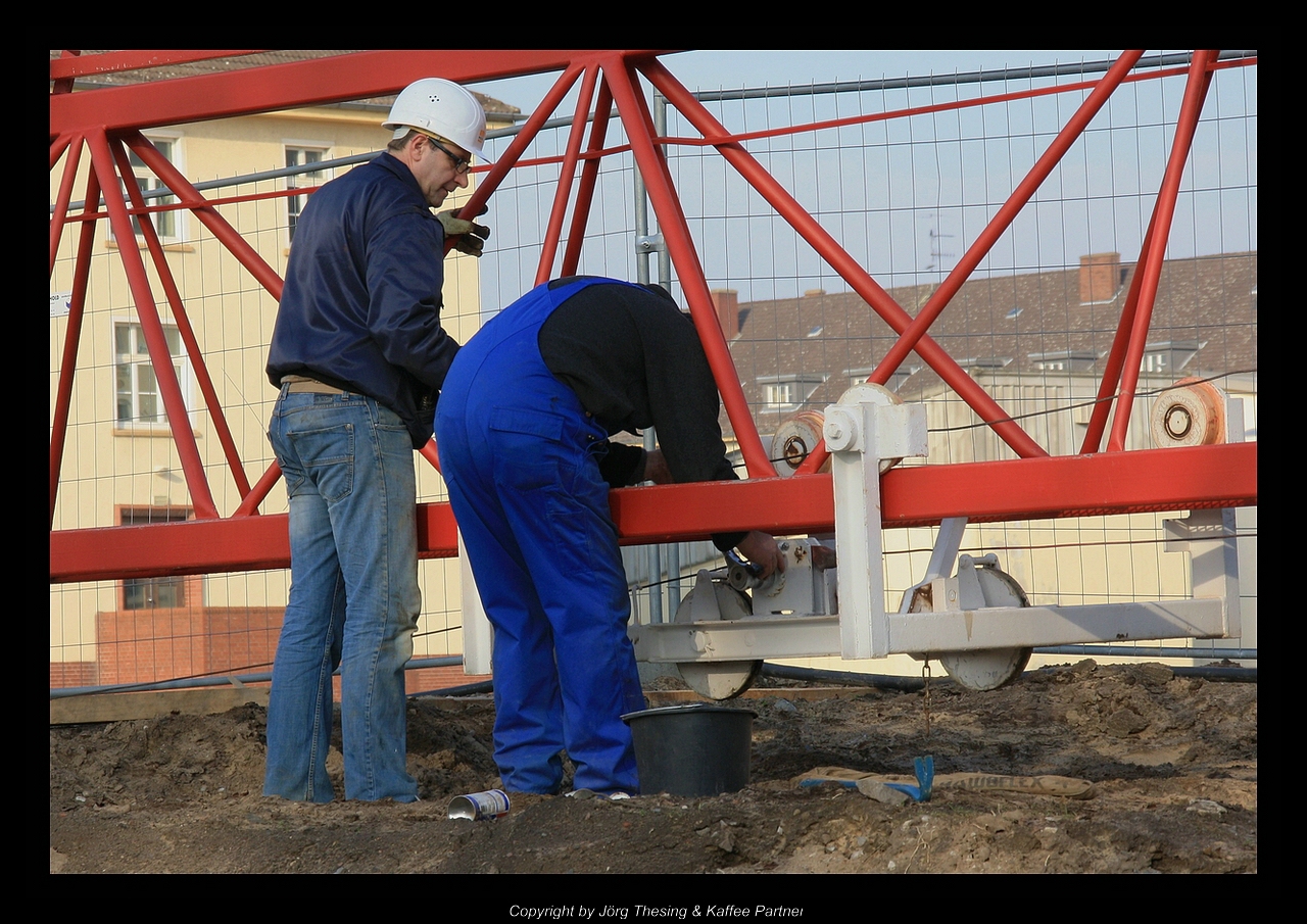

Ups huh.gif , da war doch glatt die Katze abgerutscht und mußte wieder auf die Untergurte gespurt werden smile.gif

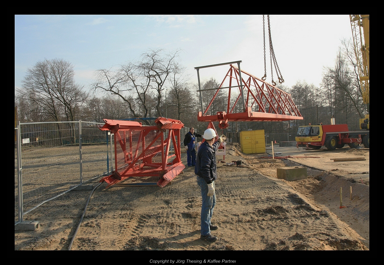

Links liegt noch ein Grundturmstück welches zur Reparatur geht, die Bolzenaugen der Ecktraversen sind fürchterlich ausgelaufen, die Eiform kann man mit bloßem Auge erkennen ohmy.gif bearbeitet von Kränchen
