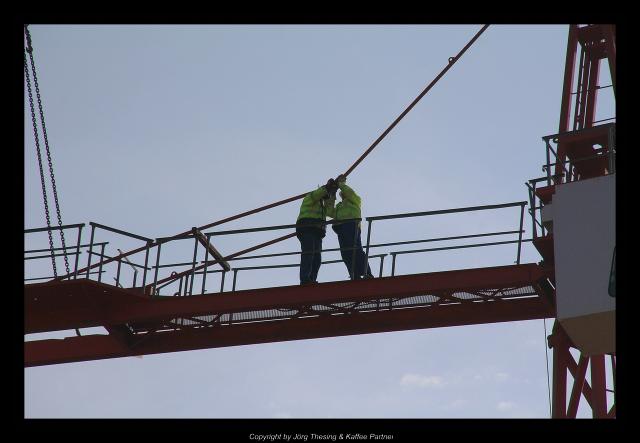

Gast Kränchen
Durch leichtes überziehen des Gegenauslegers können die Abspannstangen verbolzt werden.

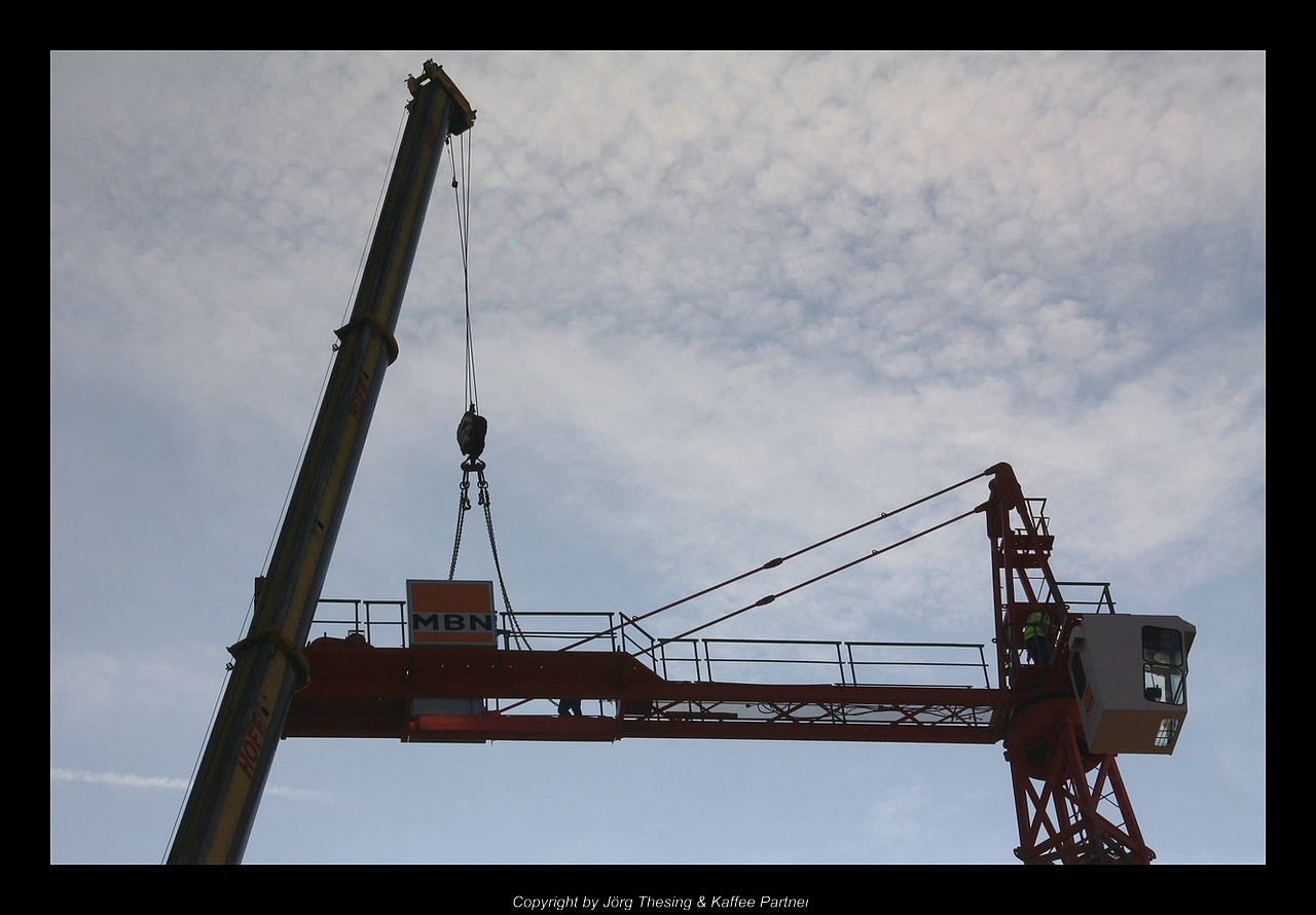

Gast Kränchen
Nun gehts am 50 Meter langen Ausleger zur Sache, das Kopfstück muß noch angebolzt werden sowie das Katzseil eingezogen und gespannt werden, dann kommen noch die Abspannstangen auf den Obergurt. smile.gif
