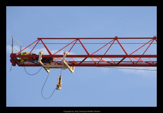

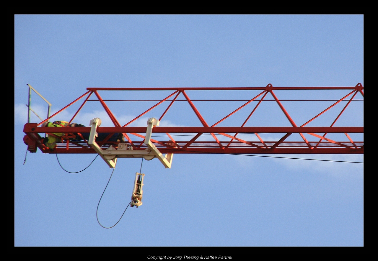

Nachdem das Ende des Hubseils über die zweite Rolle der Laufkatze gelegt wurde und wieder festgesetzt ist, wird die Laufkatze jetzt an den Auslegerkopf gefahren , wo das Hubseil dann befestigt wird.
Gast Kränchen
Im liegen muß das Hubseil an der letzten Quertraverse befestigt werden ohmy.gif , definitiv kein Job für Weicheier whistling.gif

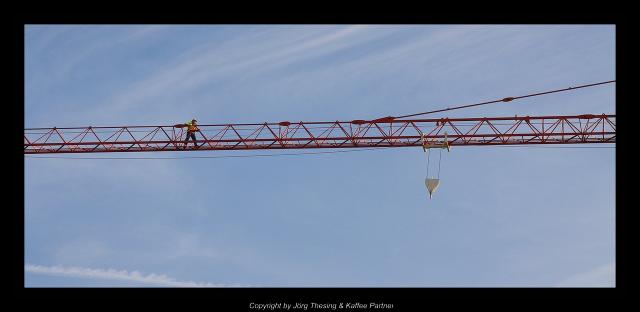

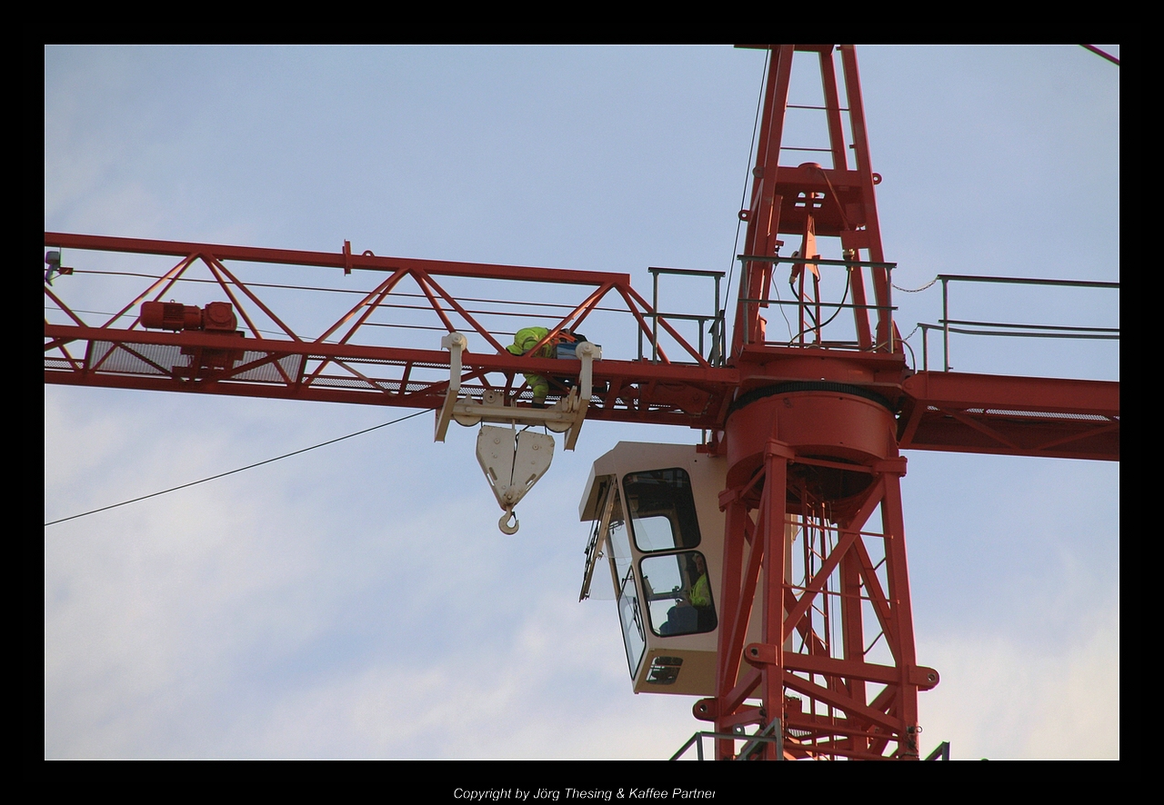

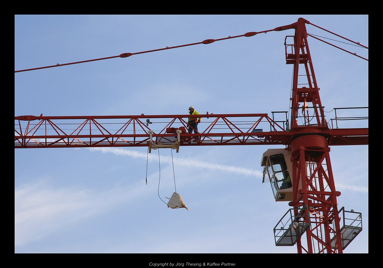

Der Monteur auf dem zurück zum Auslegerfuß, dort muß er dem zweiten Mann gleich helfen den Haken mit dem Montierhebel zu bearbeiten.
Der Haken besteht aus zwei Halbschalen in dem sich die Umlenkrolle für den Vierstrangbetrieb befindet.
Bei mittiger Position der Katze am Ausleger sollten sich die Halbschalen durch das Gewicht des durchhängenden Hubseils selbsttätig öffnen und die Umlenkrolle freigeben, die Halbschalen des Hakens klappen dann wieder von selbst zusammen und verriegeln sich. top.gif
Hier mußte mal etwas mit dem Montierhebel nachgeholfen werden, bis es dann funktioniert. smile.gif
