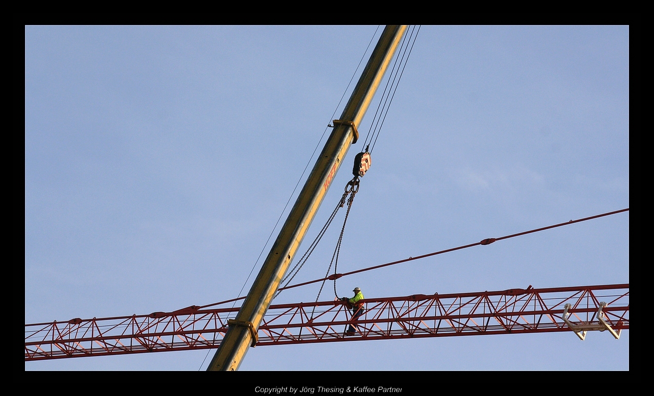

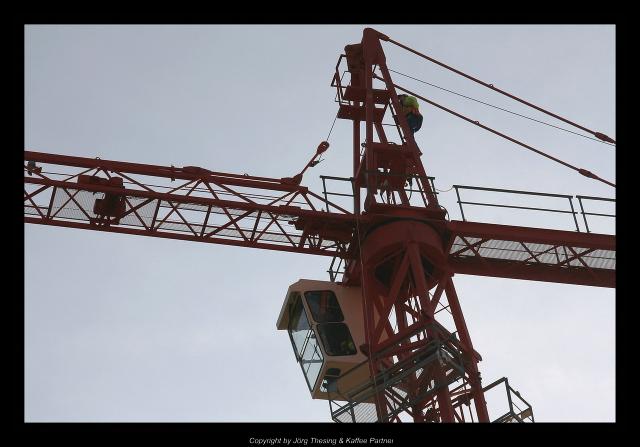

Und dran isser, nun wird die Abspannung mittels des Hubseils über den A-Bock hochgezogen und verbolzt.

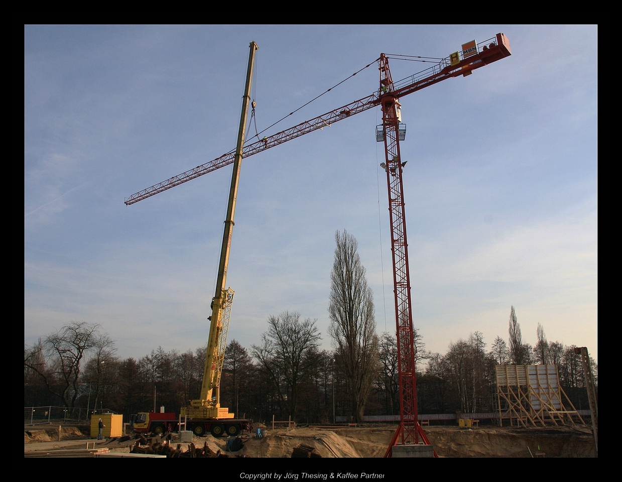

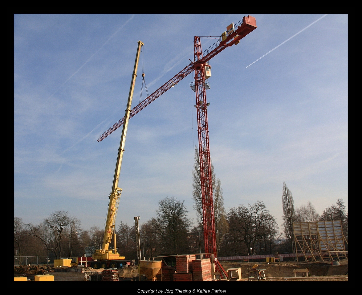

Nachdem die Abspannung angebolzt ist, zieht das Gewicht des Auslegers den Kran ganz beachtlich in die belastete Richtung ohmy.gif
