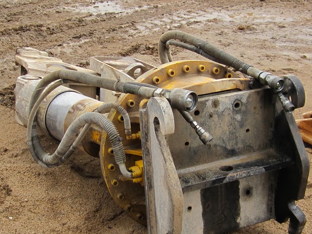

Es ist ein normaler Tieflöffel mit einer Aufnahme Verachtert CW 40 Breit und einer Glattschneide.
Diesen löffel setzt man meistens ein wenn man loses Material bis zu einer festtigkeit von Boden Klasse1-3
schachten will. ebenfalls werden diese Glattschneiden im Kanalbau eingesetzt um den untergrund in der Rohrauflagen Zohne nicht zu Lockern. Gemäß den Bildern kann mann diesen Löffel von ca 20-35 To. Bagger einsetzen. Volumen schätze ich auf ca. 1,2-1,5 Qubikmeter
Hallo Tobi hier deine Aufnahme der passende Bagger Cat 323 (Stricker)
2011/03/post-17369-1301591605.jpg
