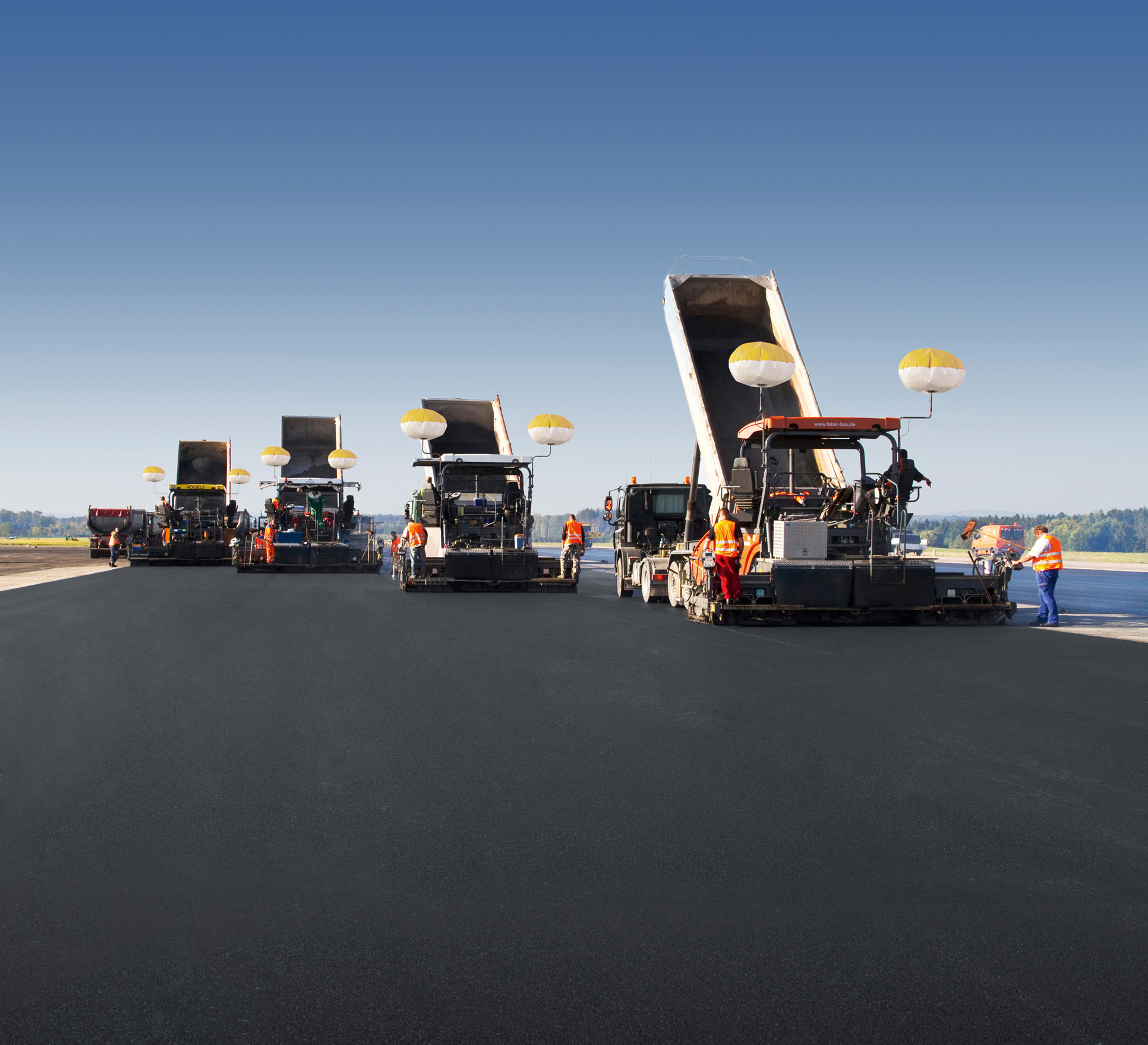

Vier Vögele Fertiger Super sanierten die Landebahn im "Staffellauf".

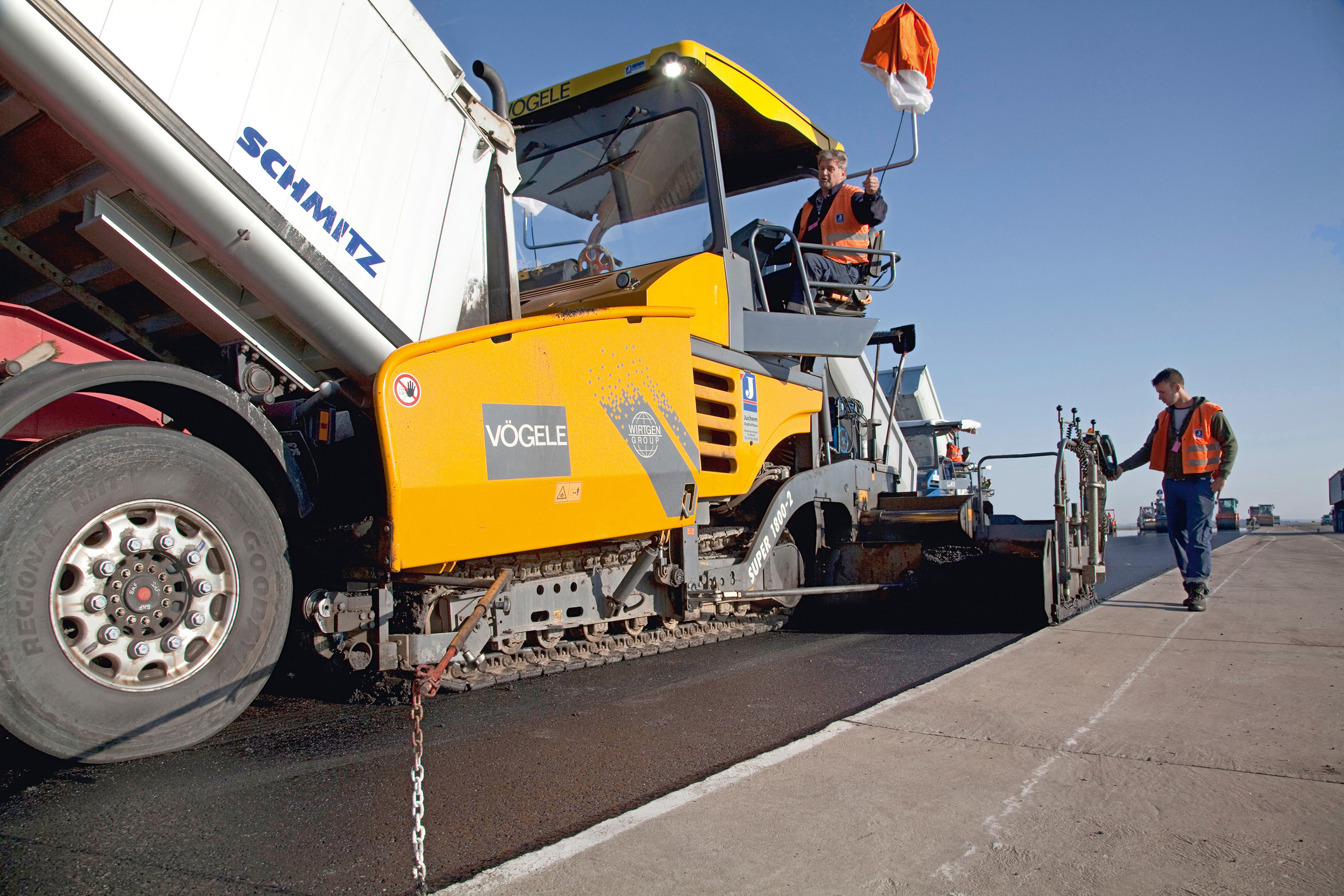

Die Fertiger waren alle mit TP2 Hochverdichtungsbohle ausgestattet.
Alle Fertiger waren mit hochverdichtenden Ausziehbohlen in der Version TP2, das heißt mit Tamper und zwei Pressleisten, ausgerüstet. Vor allem die beiden Pressleisten sind für das Erreichen höchster Vorverdichtungswerte verantwortlich. Eine hohe Vorverdichtung von Trag- und Binderschicht wiederum ist die Grundlage für einen sauberen Schichtenaufbau und damit für ein profilgenaues Endergebnis. Die Hochverdichtung kann auf Knopfdruck zu- und wieder abgeschaltet werden, sodass die Bohle beim Einbau der Deckschicht ohne Hochverdichtung arbeitet. Alternativ kann der Pressleistendruck stufenlos zwischen maximal 120 und 50 bar reguliert werden.

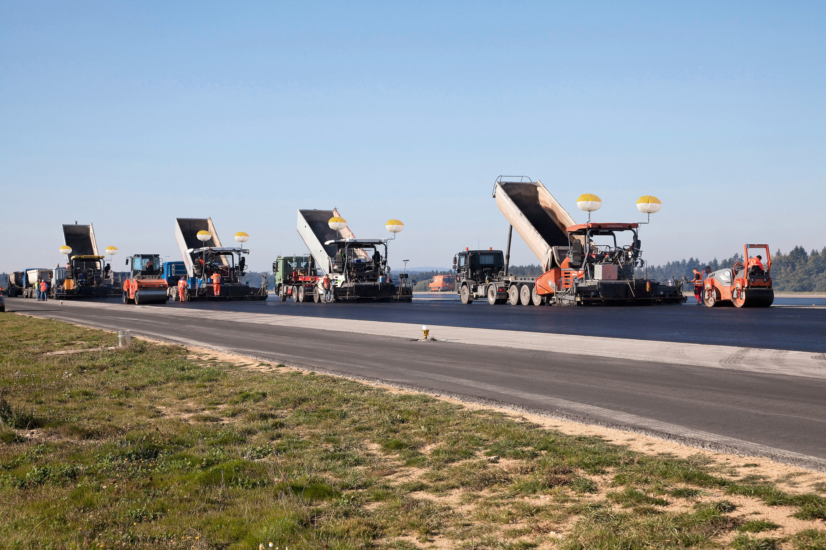

Mit Hochverdichtungsbohlen und Ultraschall-Multi-Sensoren ausgestattet, baute die Staffel aus vier Fertigern die neue Binderschicht und Deckschicht in 5 bis 6 m breiten Bahnen »heiß an heiß« ein. Im weiteren Baufortschritt waren dann sogar sechs Vögele Fertiger gleichzeitig in wechselnden Teams im Einsatz. Insgesamt verlegten sie für die 9 cm dicke Binderschicht rund 14.400 t und für die 5 cm dicke Deckschicht circa 8.400 t Mischgut.
Ultraschall-Multi-Sensoren tasteten die Ränder der bereits eingebauten Bahnen ab.

Für was dienen eigentlich diese "Luftballons" an den Fertigern ? Sowas sehe ich auch öfters auf Baustellen, dort, so vermute ich, zeichnet man das Wetter aus, aber was für einen Sinn haben sie an den Fertigern ?
