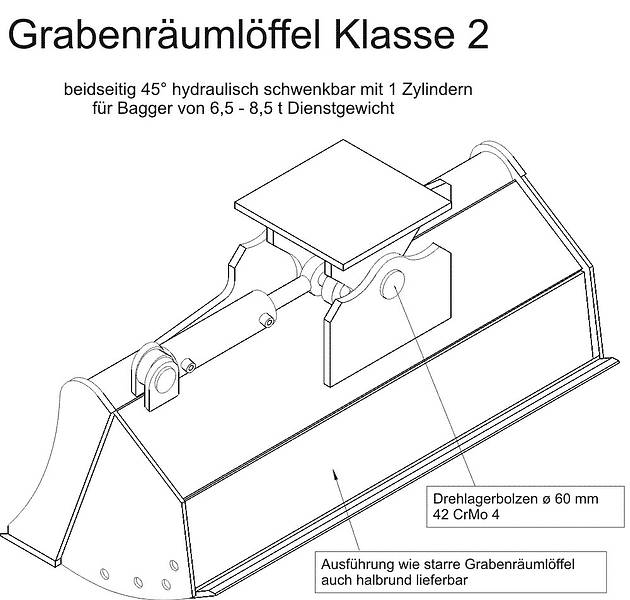

ein Schwenklöffel hat die Form einen Tieflöffel mit Schwenkvorrichtung
und der Grabenräumlöffel ist ein niedriger breiter Löffel mit ner zusätzlichen Schneide am
Löffelrücken der meistens weniger Volumen hat auf Grund seiner breite
um somit die Miemig der Baggerarms zu schonen
der Grabenräumlöffel ist auch nur für Planierarbeiten gedacht

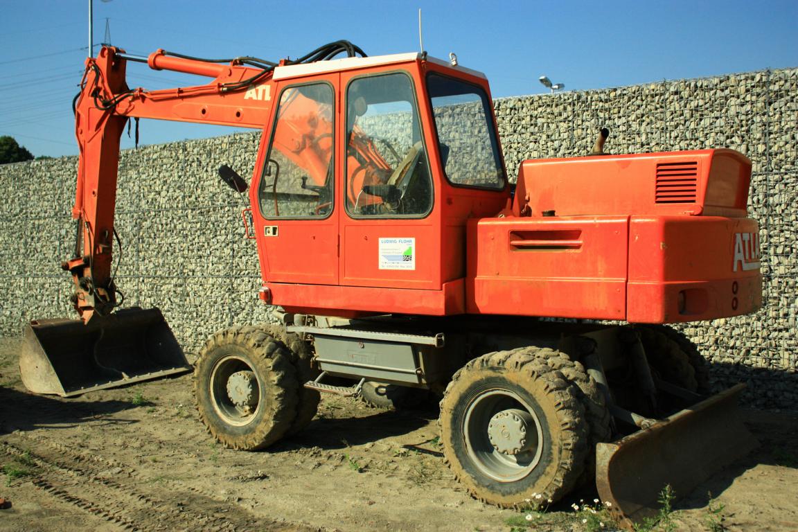

sieh dir mein Foto an Cat, dass ist ein schwenkLöffel!
Schwenkbar mit mehr Volumen als ein Grabenräumlöffel, wo du bei meinem Schwenklöffel am Rücken die Runding hast, die dann noch eine Schneide zum auflegen des Grabenräumschildes wink.gif
Der Bagger hat einen Grabenräumlöffel dran und der Schwenklöffel sieht dann so aus wie an Atlas 1305 seinem Bagger top.gif

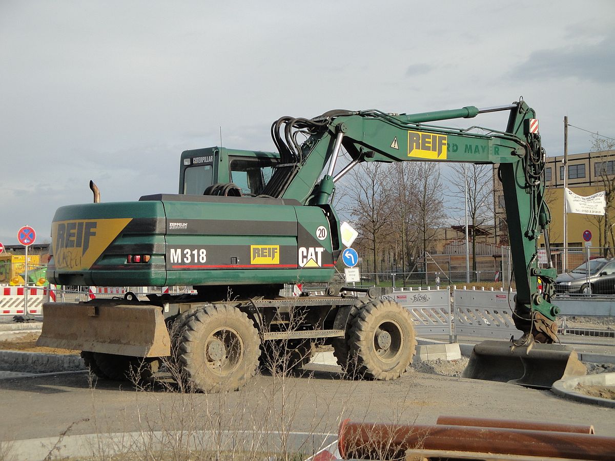

Ein paar aus meinen Nähkästchen....
Grabenlöffel oder Schwenklöffel? Ich Tippe eher auf das Zweite.
