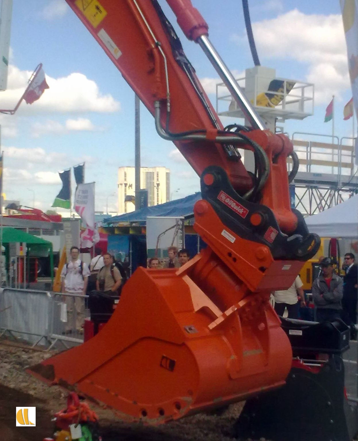

Grundsetzlich halten hochwertige, so wie wir sie verbauen, Drehmotoren ihre Position, dies erreichen wir zum einen durch die Bauart, und zusätzlich durch inegrierte Halteventiele. Etwas empfindlich reagieren sie auf schlagbelastungen z.B. über den Hebelweg beim Grabenräumlöffel.
Ein weiterer Vorteil ist das sie komplett Service frei sind, kein lässtiges abschmieren mehr.
Wir als Baumaschinen rearaturdienst rep. regelmäßig Grabenlöffel mit Zylinder,insbesondere den Herzbolzen mit seiner Lagerung und ebenfalls die Zylinder. diese recht aufwendigen und Teuren Rep. fallen beim System mt Drehmotor weg.
Somit ist der Mehrpreis spätestens bei der ersten Rep. von eimen GLV mit Zylinder dicke ausgeglichen, bzw. dann ist der Löffel mit Zylinder deutlich teurer.
Wer Rechnen kann entscheidet sich immer für einen Drehmotor. und wenn mann den D. Motor an stelle vom GLV auch noch in den Wechsler ( hab ich in einen anderen Block beschrieben) einbaut hat den Höchstmöglichen nutzen.
Hier seht ihr ausserem noch einen sehr großen Vorteil- die fast absolute Unempfindlichkeit gene Schmutz auf dem Löffel.
Man kann Zylinder einhausen, Abdichten, und anderes machen- aber bei den Dingern schafft es der Dreck doch immer irgendwie rein zu kommen. Bei Frost ist es dann gefährlich, da können Lehmbrocken schon mal eine Kolbenstange verbiegen.
Drum: Pflegt euer Anbauwerkzeug, egal welches Fabrikat, welcher Preis etc
