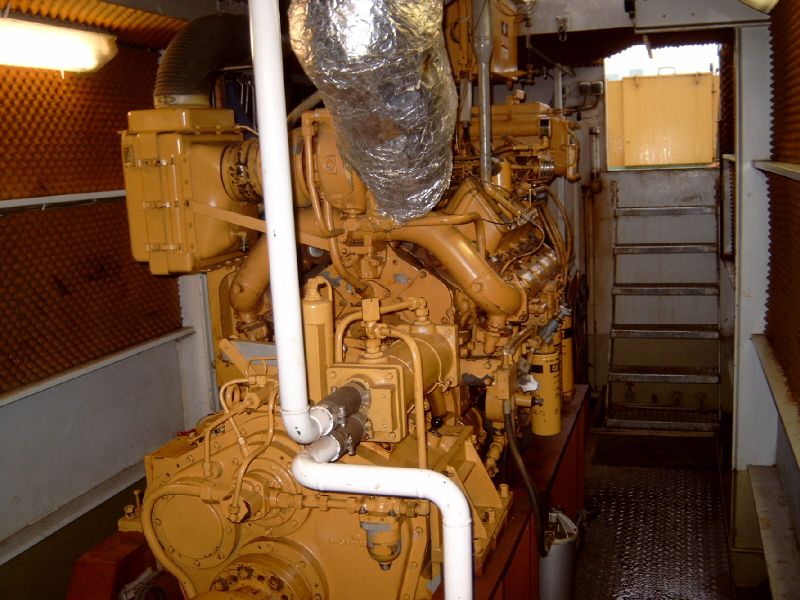

Und hier noch 2 bilder wo der CAT Diesel nich so wollte........
user posted image
user posted image
Gruß Ingo bearbeitet von Ingo
Danke Freunde,
die Bilder gefallen mir gut. Gerne hätte ich das Typenschild gesehen. Ich kann nicht genau erkennen, ob es sich um einen 6V oder 8V handelt. Hingegen kenne ich keinen 6V von CAT. Könnte es sich um einen D346-T handeln (trotz der Typenbezeichnung ist das ein 8V)? Wer weiss mehr?
Überdies, Bild 5 zeigt die Saugpumpe, die mechanisch direkt ans Schwungrad des D346-T gekuppelt ist.
Von Ingo's Bilder entnehme ich, dass dieser Motor Leerlauf nicht (mehr) mag. Er raucht weiss. Es könnte sein, dass er von Rohwasser gekühlt wird, und dass die Jacket Water Temperature zu tief einreguliert ist.
Gruss, Beat
