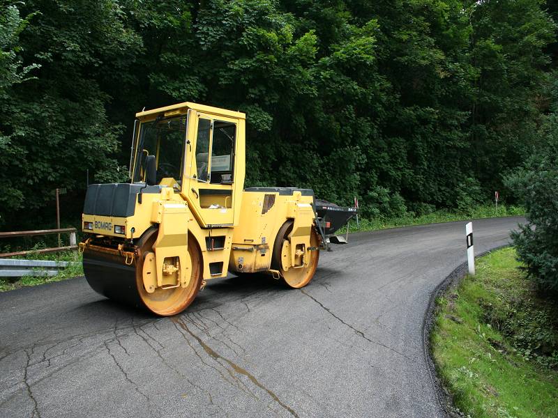

2 kilometer deckschichtsanierung einer bergstraße mit splittmastix in 2 spuriger breite. da weiß man abends was man gewalzt hat. bei sowas schafft man es auch nicht alleine.bei sowas haben wir es zum beispiel so gemacht das der richtig walzenfahrer das verdichten übernommen hat mit ner neuen BW 154 ( da diese ja auch anzeigtwie gut oder nicht gut verdichtet ist) und ich mit habe im nachgang mit meiner uralten BW 174 glatt gemacht und abgestreut. das war auch damals nicht einfach mit meiner noch nicht allzugroßen erfahrung. bloß gut das ein erfahrener kollege dabei war.

die gelbe walze mit der walze ich auch und alleine wir sind zwar zwei walzen fahrer in der kollone aber wir walzen abwechselnd und immer alleine auch zweis spurig biggrin.gif
