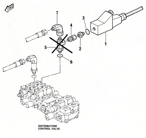

Hallo eine Frage, wenn ich oben Durchgekreuzte Lastbegrenzung Ventil Entferne,was kann negatives passieren? Eigentlich über drück Ventil steckt auch in Block ,oder sehe ich das falsch? Auf dem zweiten Bild ist gleiche Model ohne diesen Ventil.
