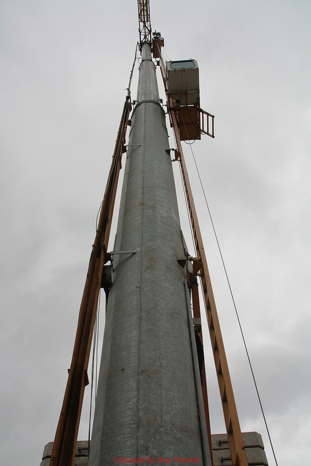

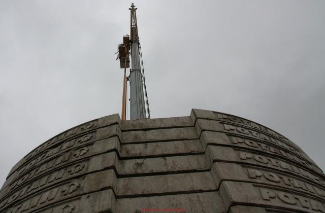

Die Kabine auf dem Weg nach oben, hier wird eh wieder mit Funke gefahren.

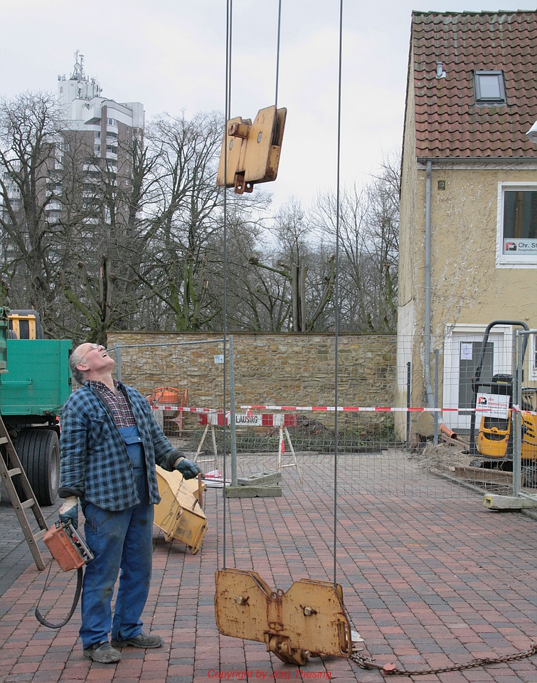

An dieser Baustelle wird der Kran im Zweistragbetrieb bewegt, zum einen sind die Traglasten hier nicht hoch und zum anderen erhöht sich damit die Arbeitsgeschwindigkeit, den alle Baumaterialien müssen über die Häuser hinweg von der dahinter liegenden Straße geholt werden, weil die Baustelle ansonsten nur wenn unbedingt nötig mit dem Lkw angefahren werden kann.
Somit wird hier jedesmal die volle Auslegerlänge und Hubhöhe zum heben der Materialien benötigt rolleyes.gif

Der HDT 80 sieht schon sehr imposant aus , besonders gefällt mir an dem Kran ,die seitlich angehängte Kabine . Ich habe mal einen Potain GTMR 336 von oben aus der Kabine geführt und muss sagen ,das ich die seitlich angebrachte Kabine gegenüber der im Turm untergebrachten wie bei der Liebherr K-Reihe bevorzuge .
