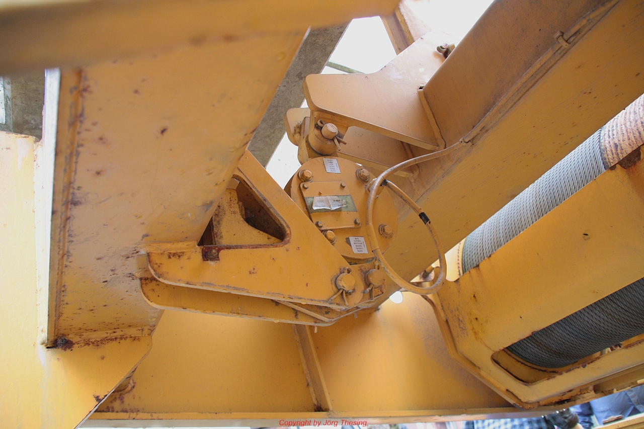

Mit dem hinteren Fahrgestell wird nun die Überlastsicherung kontrolliert...
Gast Kränchen
Der Überlastfühler sitzt unterhalb vom Ballast zusammen mit der Nackenabspannung an einem Querträger der Drehbühne und reagiert auf Verbiegung des Querträgers bei der Lastaufnahme, in diesem Fall musste ein wenig nachreguliert werden. smile.gif
