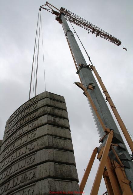

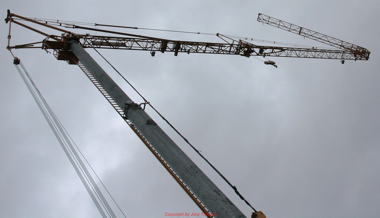

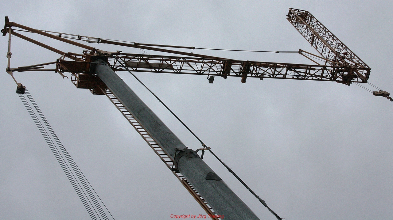

Materialschonender ist es bei dem Kran allemal, wenn man den Ausleger erst in waagerechter Position gänzlich auseinanderfaltet.
Potain hat auch zur Zeit eine Rückrufaktion laufen für alle HDT Krane, weil es vermehrt Probleme mit Rissbildung im Vollwandturm gibt und sämtliche Türme aller bisher ausgelieferten Krane dieser Baureihe nachgeschweißt werden müssen.
Auch unser HDT 80 ist vor dieser Aufstellung repariert worden, der Turm wurde dabei komplett zerlegt, überarbeitet und auch mit einem neuen Montageseil bestückt. klatsch.gif
Das wird eine teure Suppe für Potain aber es ist mal gut, das es bisher hierdurch noch nicht zu Unfällen gekommen ist. yes.gif
