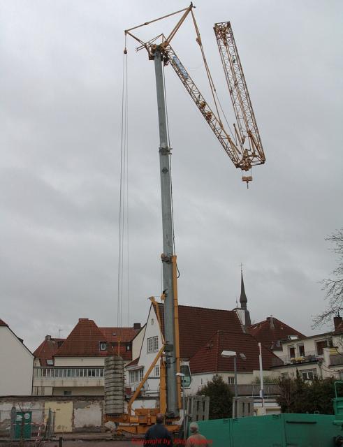

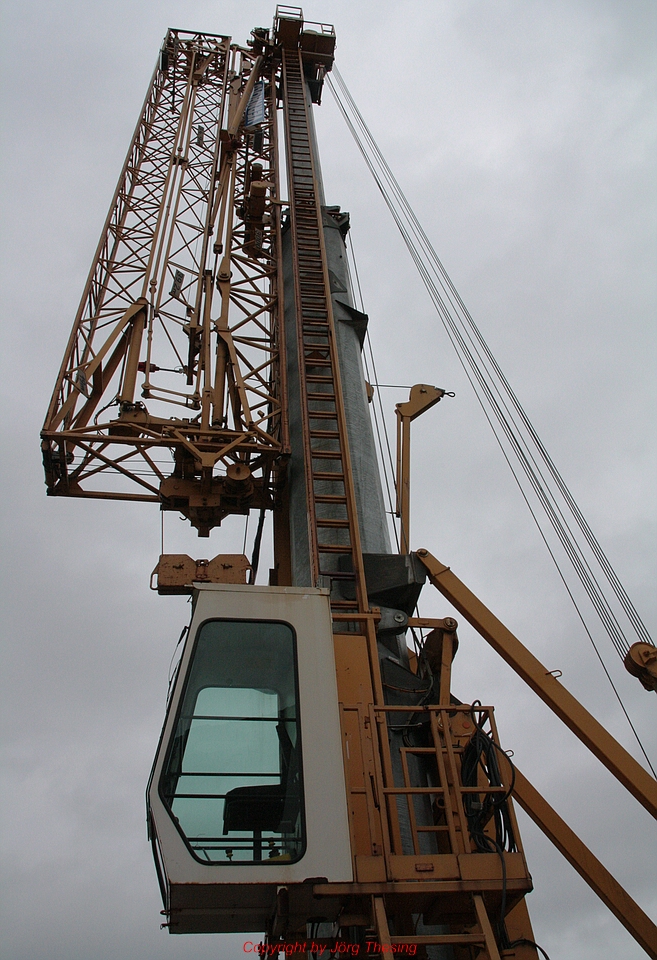

Der obere Turmschuß ist austeleskopiert, nun fährt der Hydraulkzylinder wieder in die Ausgangsposition und holt sich den mittleren Turmschuß.

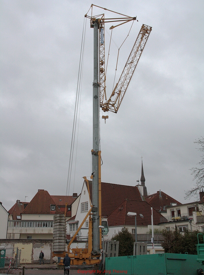

Nach dem verriegeln des oberen Turms folgt gleich der zweite Turm...

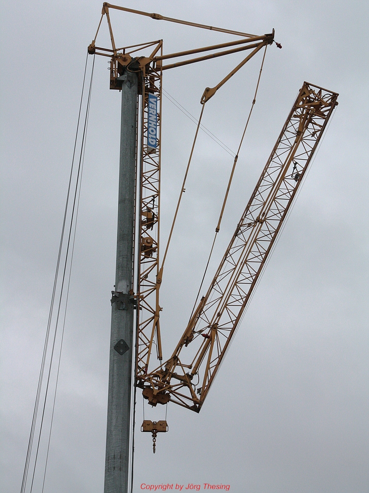

Nachdem der Turm seine volle Höhe erreicht hat, wird das Auslegermittelteil hydraulisch etwas abgelassen und mit dem rückwärtigen Flaschenzug wird der komplette Ausleger mit den oberen Lenkern hochgezogen. bearbeitet von Kränchen

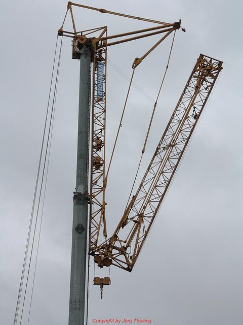

Beim hochziehen des Auslegers verbiegt sich der Turm immer ein ganzes Stück nach hinten durch die auftretenden hohen Zugkräfte.
Man kann auch den Ausleger gestreckt hochziehen, dann ist die Biegung noch extremer... whistling.gif
