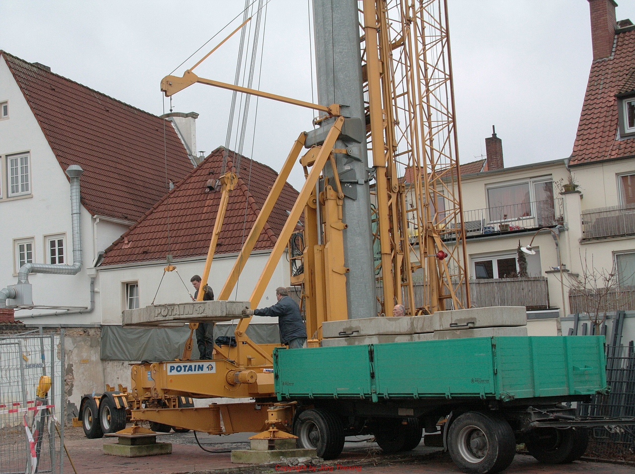

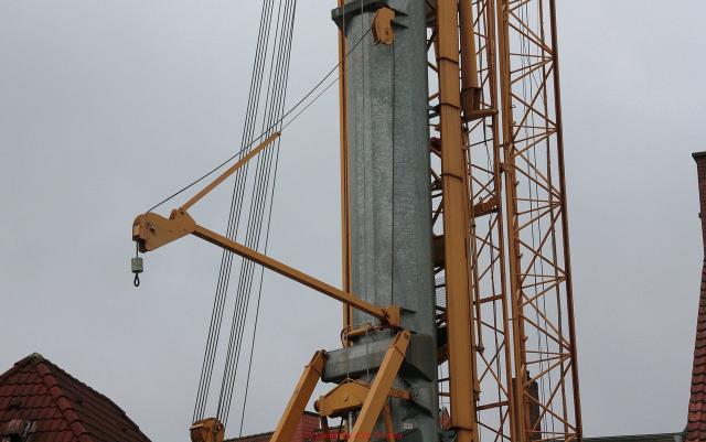

Nun wird das Auslegerpaket nach vorne geklappt und verbolzt.
Ferner wird das Hubseil des Ballastiergalgens abgewickelt und mit dem Hubseil im Grundturm über eine spezielle Vorrichtung verbunden, somit kann man per Hubwinde den Kran ballastieren.

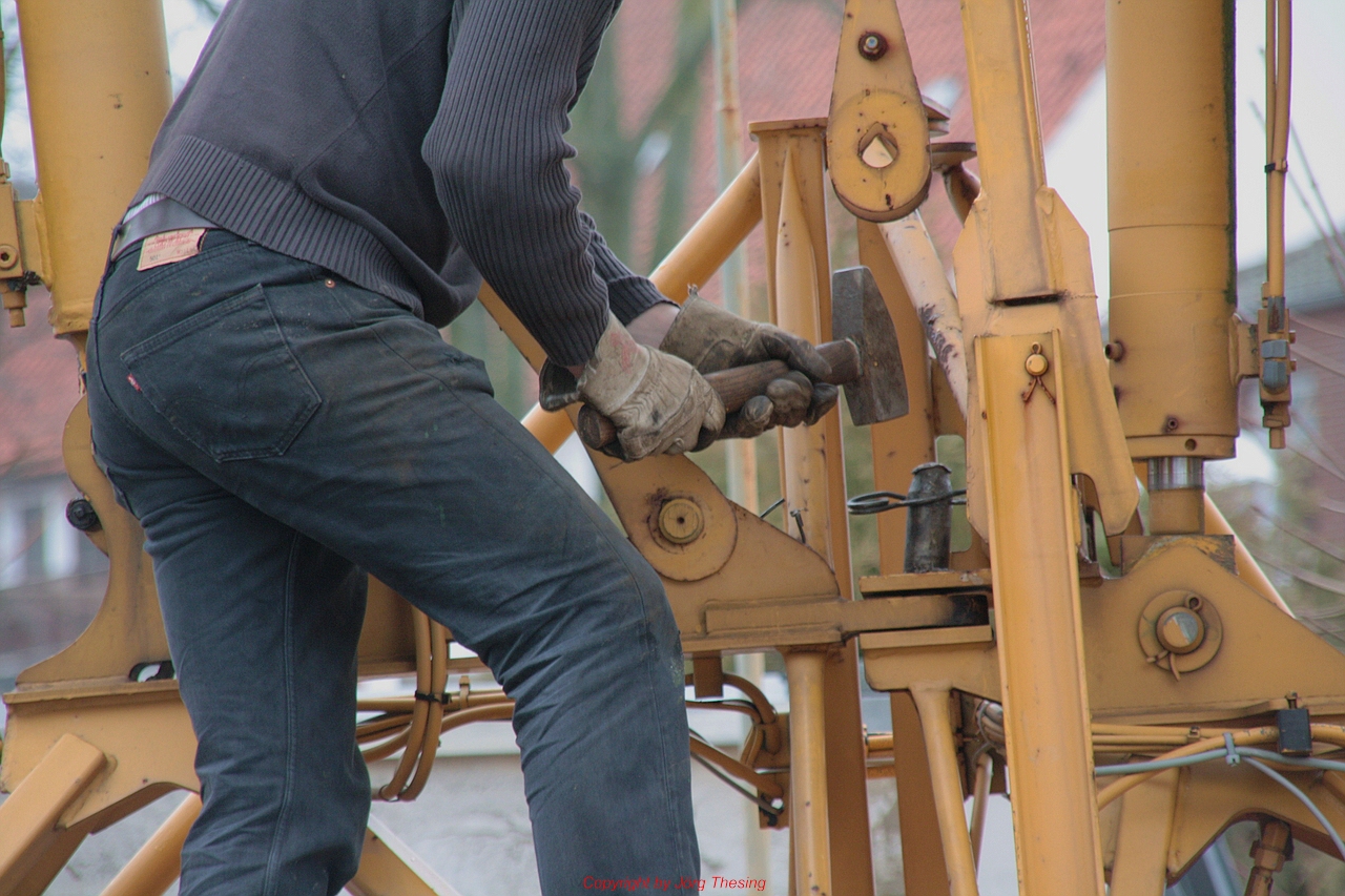

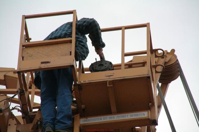

Die Bremse der Hubwinde musste mit ein paar Hammerschlägen geweckt werden, Kälte, Eis und Feuchtigkeit haben Wirkung gezeigt.
