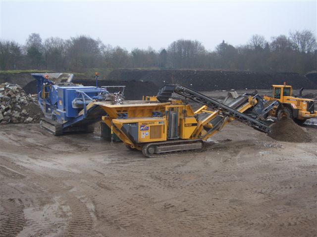

Hier mal ein Foto für die meiner Meinung nach beste Variante Grabsteine zu brechen.
Aufgegeben wird mit Radlader (ist Vorgabe) in einen 1.100 * 700mm Backenbrecher welcher auf 0-180mm vorbricht und dann direkt in einen Rubble Master RM 80 mit Überkornabscheider und Überkornrückführung fördert.
Das OS 80 (Überkornabscheider) ist auf 0-32mm eingestellt.
Das Endmaterial bleibt beim Kunden für Wegebau.
Vorher wurde mit einem Backenbrecher eine Woche vorgebrochen und dann eine Woche auf Maß gebrochen, durch den optimierten Ablauf ist der Auftrag in der hälfte der Zeit fertig. Das spart ungemein Personal und Betriebskosten, trotz mehr Maschinenaufwand in der einen Woche! top.gif
Ja, die Zusammenstellung ist wirklich optimal top.gif , lohnt sich aber nicht für 1.000 m³ Brechgut. Gerade bei den Grabsteinen bleibt nicht viel übrig, denke mal nur rd. 40 % der Ausgangsmiete.
Außerdem wurde bei uns "nur" ein Korn 0-100 mm gefordert, aus diesem Grund läuft´s auch recht gut durch die Prallmühle.
Werden nach zwei Arbeitstagen mit der ganzen Aktion "durch" sein.
