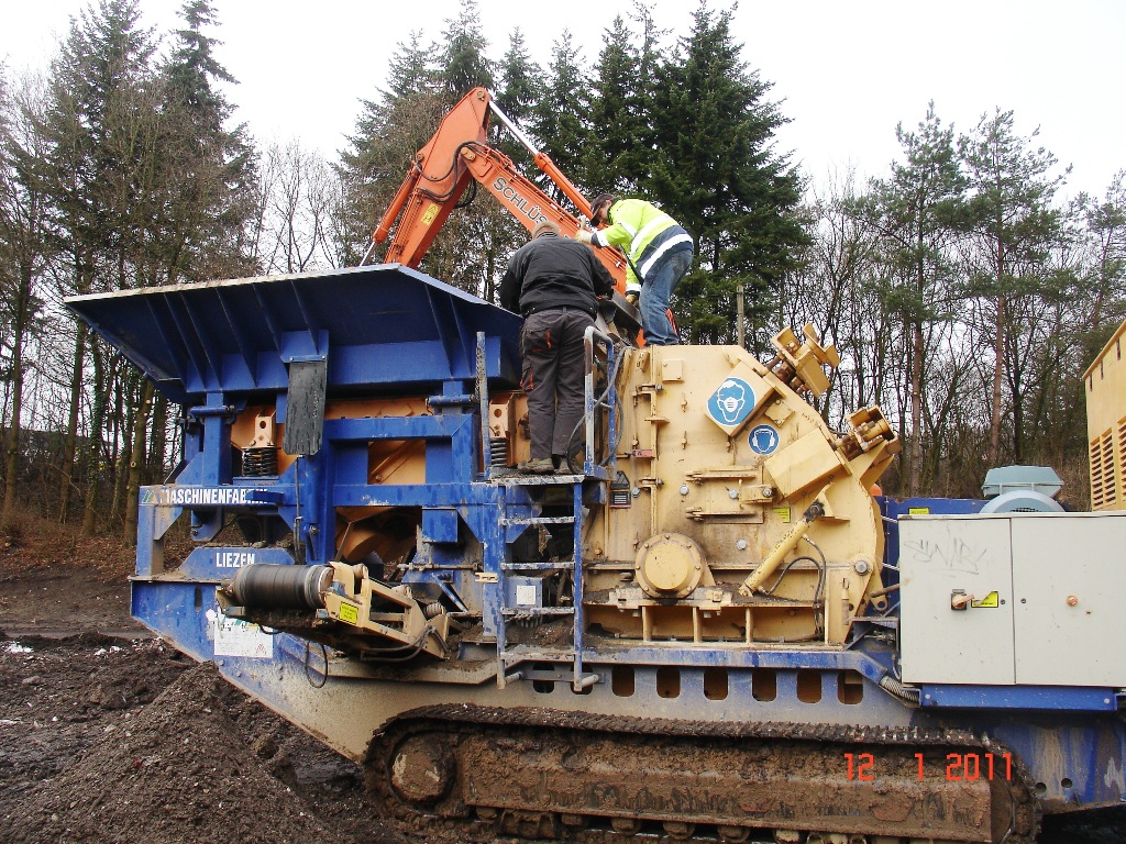

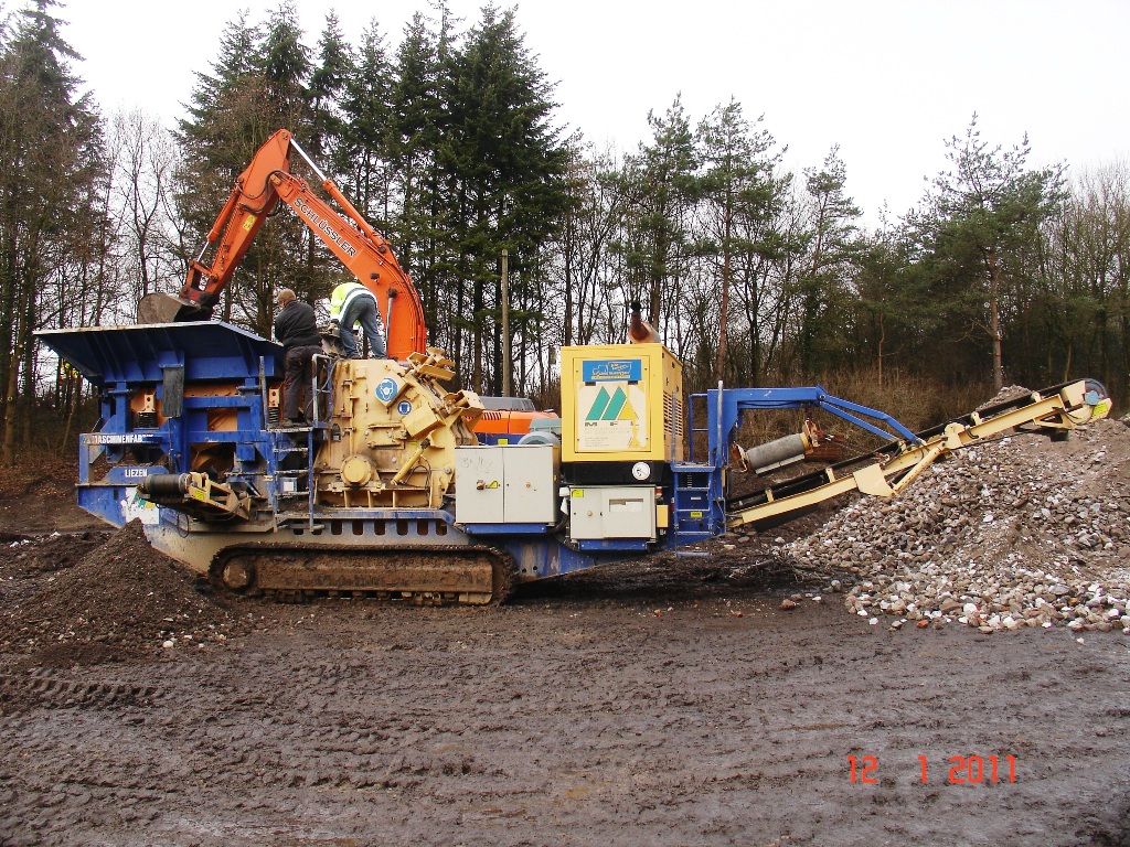

Oder suchst du diesen hier?
Zurzeit bei uns im Einsatz - runde 1.000 m³ Grabsteine brechen
Moin!
Wo hat man denn 1000 cbm Grabsteine her? Und wäre dafür nicht ein Backenbrecher die bessere Wahl gewesen?
Schau die mal an was so für ein Grab draufgeht, die Steine, die Grabumrandungen/Platten...

Von einem der (flächen) -größten Friedhöfen Deutschland´s. Außerdem liefern die anderen 19 Friedhöfe der Stadt sämtliche Steine und Einfassungen dort hin.
Wenn ich die Kohle hätte, was das Zeugs mal gekostet hat, könnte ich glatt mit meinen 26 Lenzen in Rente gehen. klatsch.gif
Jetzt bekomme ich noch Kohle dafür, dass ich diese wertvollen Dinger zerstöre. Manche Steine sind bis zu 50 cm dick, morgen werde ich so manchen Stein vorbrechen, in dem ich sie mit einem Fallgewicht bearbeite. Einen sehr massiven Stein in den Sortiergreifer genommen, und immer drauf fallen lassen, die meisten Steine geben dann nach und zerlegen sich in mehrere Einzelteile.
Auf meinem Lagerplatz hab ich auch schon Steine mit einem Backenbrecher, der ordentlich "WUM" hatte, gebrochen, funktionierte auch ohne Probleme, jedoch platzen bei vielen Steine dolchartige Fragmente ab. Das ist bei der Prallmühle jetzt nicht der Fall. bearbeitet von ZX250
