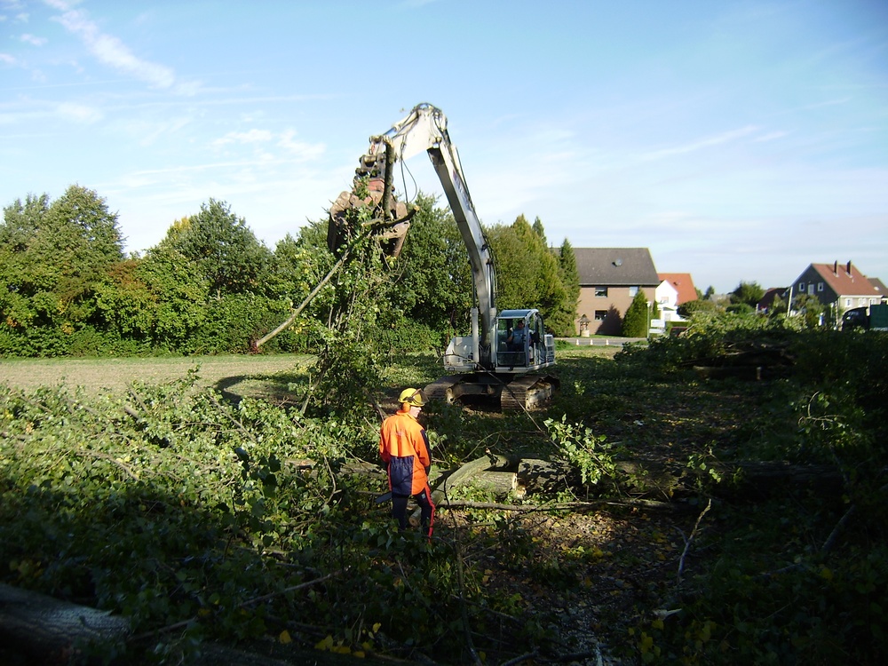

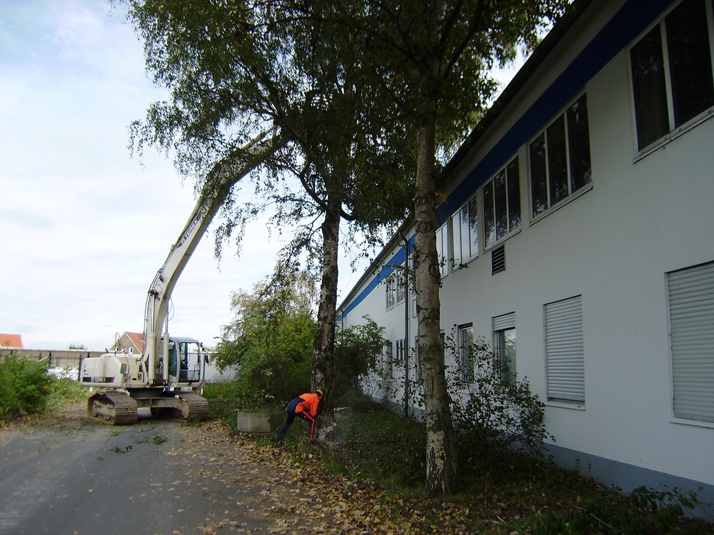

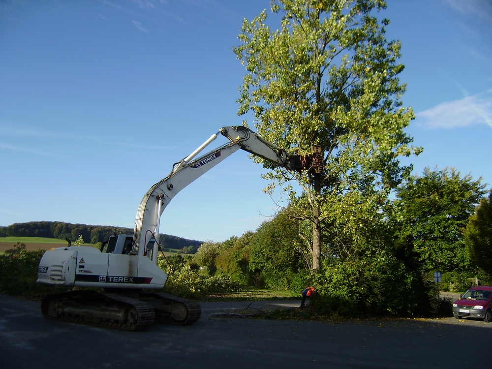

Nachfolgend eine Beschreibung der ausgeführten Arbeiten, die auf dem Gelände der Firma Mitsubishi HiTech Paper in Bielefeld-Ubbedissen stattgefunden haben:

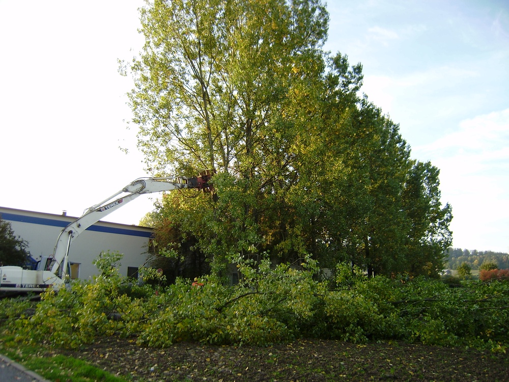

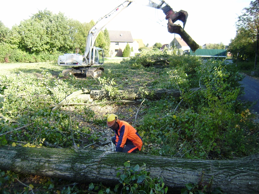

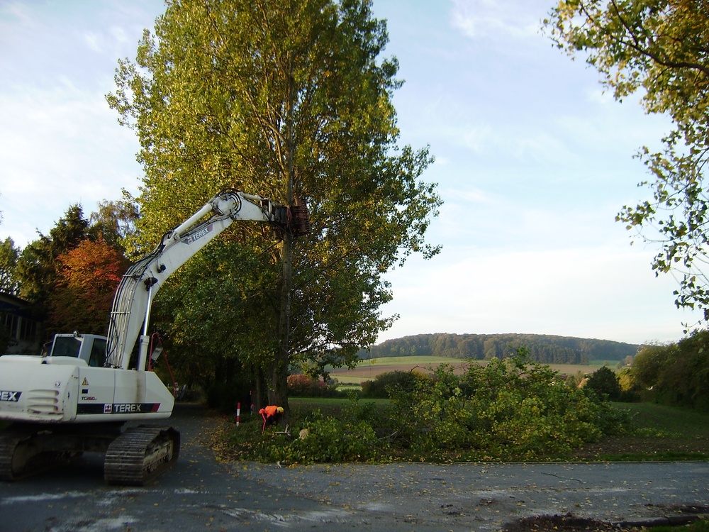

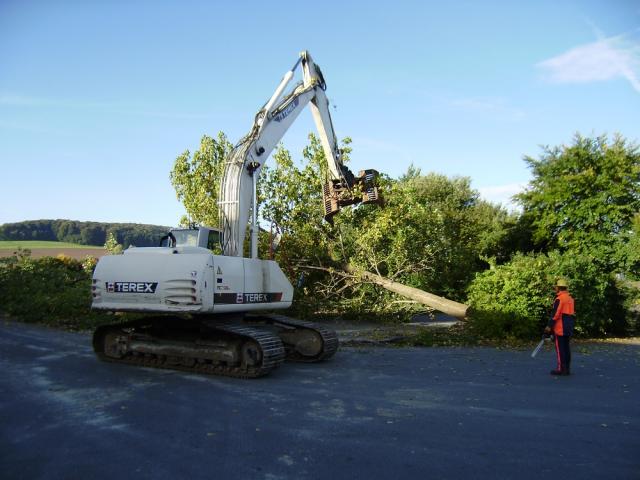

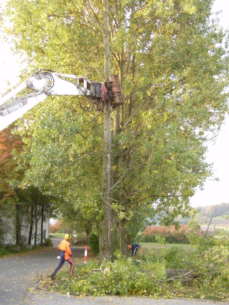

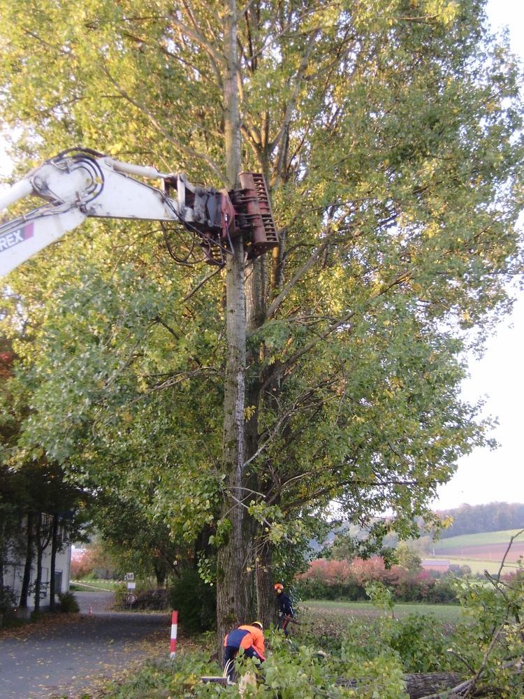

Ca. 40 Jahre alte Pappeln, insgesamt 18 Stck. und weitere andere 7 Laub- und Nadelbäume. Fällen und vollständig aufarbeiten. 3 Facharbeiter inkl. Bagger ca. 6,50 Std.
Alle Maßnahmen bei andauerndem LKW-Anlieferungsverkehr, ca. 30 LKW während der Fällarbeiten. Anschließend vollständiges Hacken der Biomasse, inkl. Stammholz für das Hackschnitzelheizkraftwerk in Oerlinghausen. Masse ca. 160 cbm Hackgut.
Der eingesetzte Bagger ist ein Terex TC260LC mit Sortiergreifer. Hier noch einige Bilder.

sieht intressant aus. top.gif Aber geht die Strasse nicht kaputt wegen den Raupen vom Bagger? Oder fährt er ausnahmsweise auf der Strasse.

Hi Florian,
Grundsätzlich sollte man mit einem Kettenbagger nicht auf Asphaltdecken fahren, erst recht nicht in den warmen Sommermonaten, in denen der Asphalt weich ist. Sicherlich kann man es schon mal wagen, vorsichtig nur "geradeaus" oder in großen Radien zu fahren. (Kratz-) Spuren sieht man grundsätzlich, die sich aber nur oberflächlich sind. Wichtig ist auch, das die Ketten flach aufliegen und die Asphaltoberfläche eben ist. Dabei wird das Gewicht der Maschine gleichmäßig auf die Ketten verteilt.
Ansonsten: Schöner Kurzbericht, tolle Leistung, so wird´s gemacht! top.gif
Hallo
Die Sache mit den Ketten auf der Straße ist mir auch aufgefallen, Ich führe solche Arbeiten auch aus und benutze zum sichern bei den Fällarbeiten wen nötig meine Seilschlepper( Skider) für die aufräumarbeiten
setze ich meinen 8 Tonnen Bagger mit Sortiergeifer ein der hat Gumiketten und hinterläst auf der Straße sowie auf der Wiese nur wenig Schäden.
Die Kraft des 8 Tonners reich für das Sortiern dicke aus.
gruß
Hi FULB,
mit einem schweren Kettenbagger geht´s aber erheblich schneller. Wir legen unter die Ketten, wenn es sein muss, alte Gummibänder von Förderanlagen.
