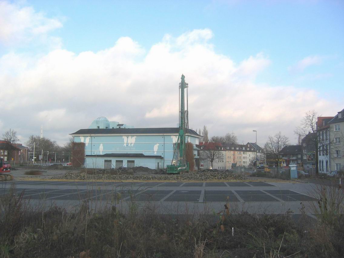

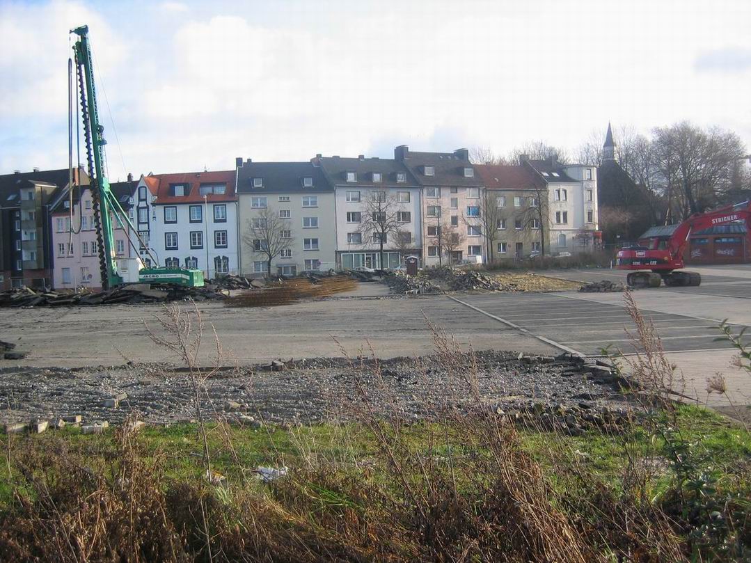

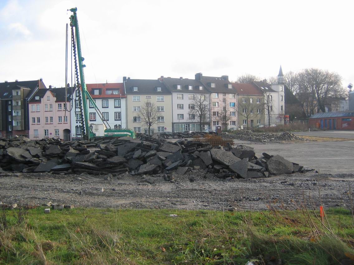

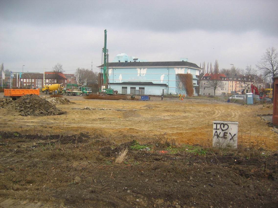

Kaufland-Gebäude auf dem Gertrudisplatz. Anlieferung des Bohrgeräts für die Gründungsarbeiten. Beginn der Gründungsarbeiten für das Kaufland-Gebäude auf dem Gertrudisplatz am 21.12.2004
Beginn der Gründungsarbeiten für das Kaufland-Gebäude.

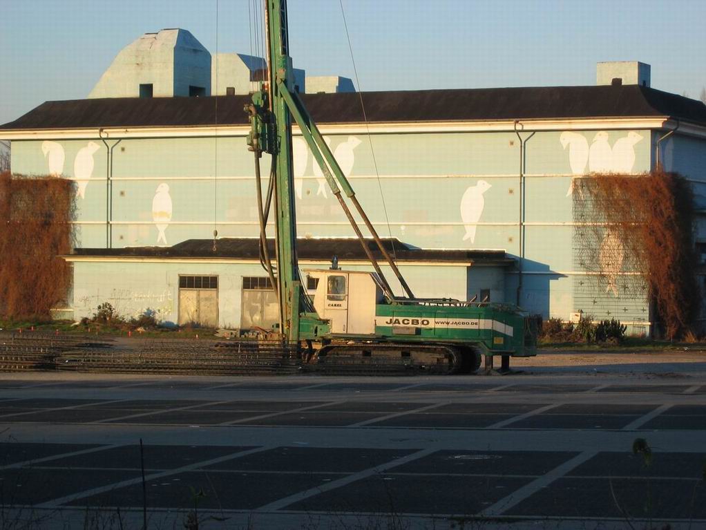

Die ersten Bohrpfähle werden betoniert. 05.01.2005. (Bohrschneckenverfahren). Hierbei wird eine hohle Endlos-Bohrschnecke in den Boden gedreht und mit Beton aufgefüllt. Die Stahlbewehrung wird erst eingerüttelt, nachdem die Bohrschnecke entfernt wurde. Nach dem Abteufen der Bohrung durch die Endlosschnecke wird der Beton durch das zentral angeordnete Schneckenrohr eingepresst. Die Schnecke wird gleichzeitig gezogen.
