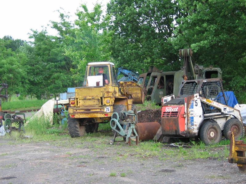

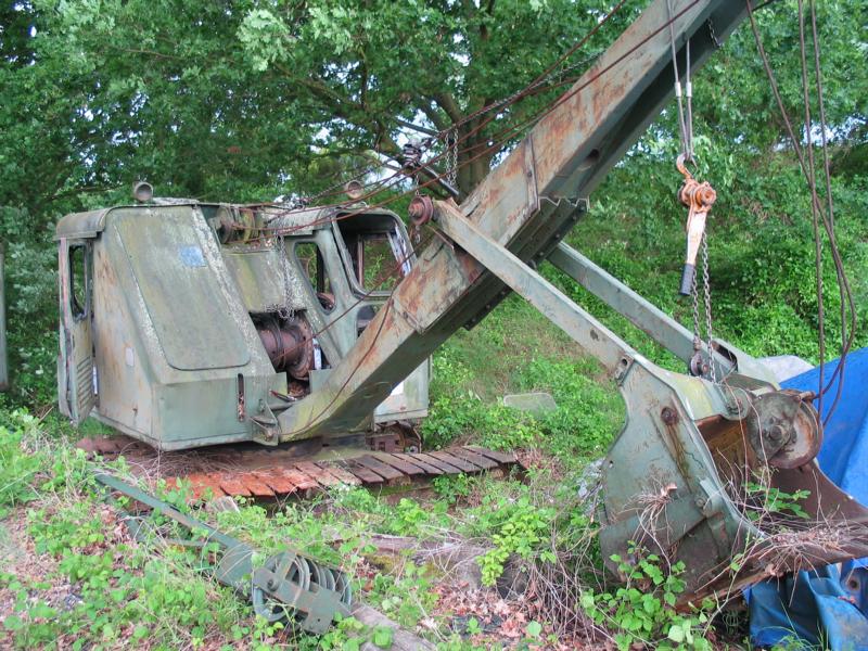

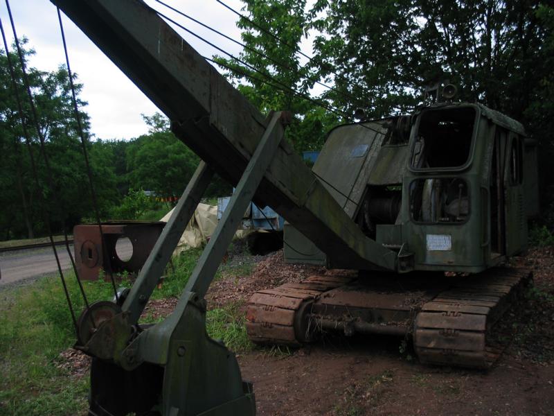

Vor dem Transport musste der Bagger zuerst noch gangbar gemacht werden. Also sind wir eine Woche später wieder hingefahren, um die Sache genauer unter die Lupe zu nehmen.

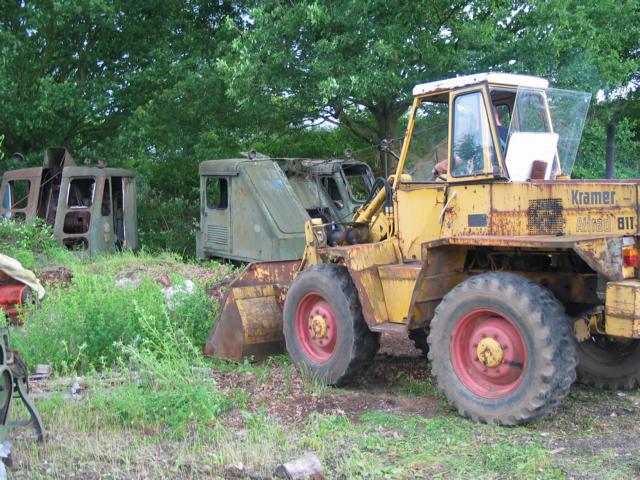

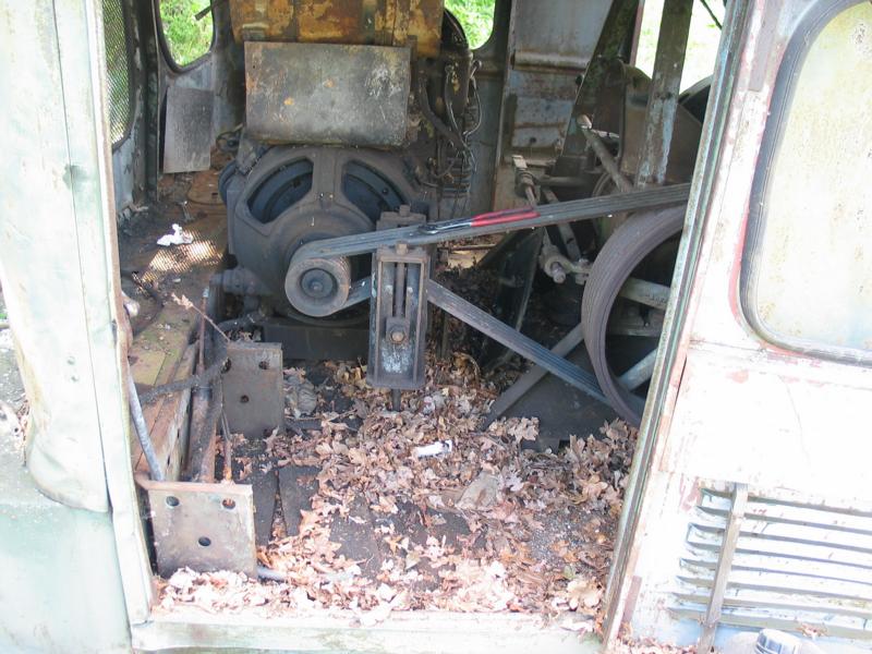

Da in dem Dolberg der gleiche Motor verbaut ist, musste dieser vorerst mal als Ersatzteilspender herhalten. So wurde der Tank, Anlasser und die festsitzende Einspritzpumpe kurzerhand getauscht, und in die Weserhütte eingebaut. Bisschen Diesel rein, eine neue Batterie angeschlossen, alles entlüftet und siehe da der Motor lief nach 2 Jahrzehnten abstellzeit zum ersten mal.

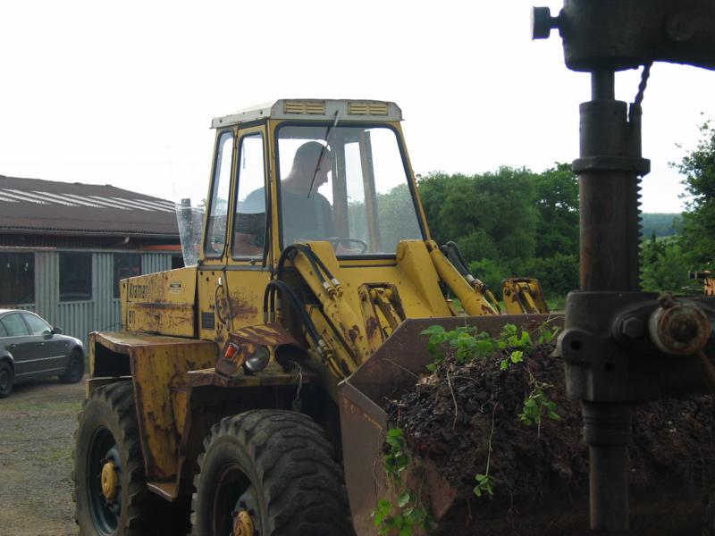

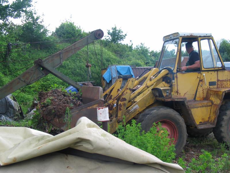

Für eine Probefahrt musste aber zuerst noch einige "Erdarbeiten" erledigt werden. Hier half uns Thorsten mit dem Radlader aus klatsch.gif
Und siehe da, am ende eines erfolgreichen Tages konnte der Bagger aus eigener Kraft aus seinem Loch krabbeln.

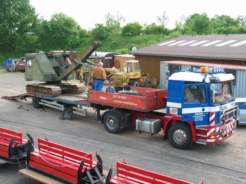

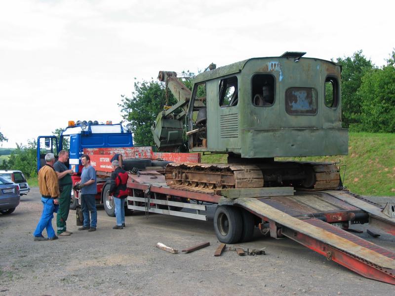

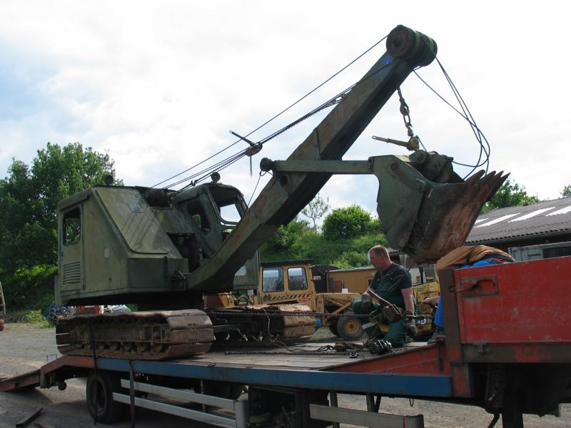

Am darauf folgenden Wochenende war dann der Transport angesagt.

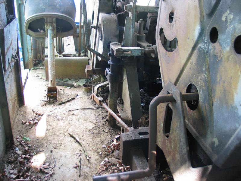

Da sich der Bagger durch haufenweise Kompost im Getriebekasten nicht optimal steuern ließ, haben wir ihn kurzerhand mit Kettenzügen die Rampe hochgezogen. Das war zwar ziemlich schweißtreibend, aber der Bagger ist sicher oben angekommen, und das ist die Hauptsache.
Vielen Dank an den Micha, der mir den Transport kostengünstig gefahren hat klatsch.gif
