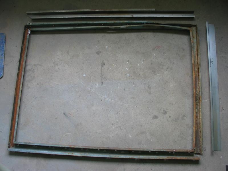

Ein neuer Türrahmen muß auch her, da der Alte doch recht deformiert ist. Ich habe hier das obere und das rechte Stück herausgeschnitten und durch neue Profile ersetzt.

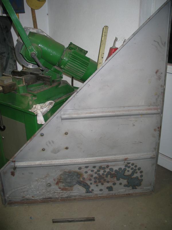

Hier hab ich versucht mit Hilfe von Wärmepunkten die Beulen aus dem Blech zu ziehen. Der Erfolg war nur mäßig, was zum einen an meiner mangelnden Praxiserfahrung und zum anderen wohl an den nicht unerheblichern Deformationen gelegen haben dürfte.

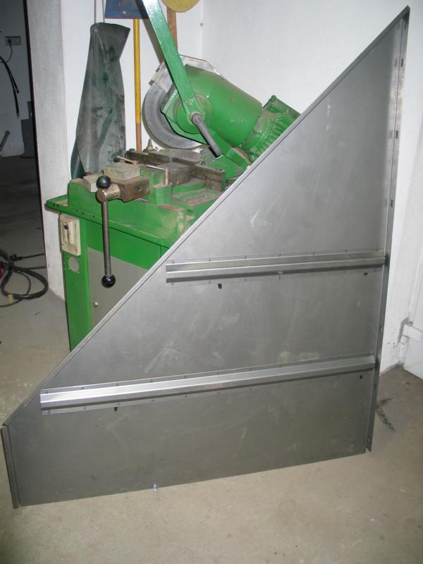

Bevor mich das ganze weitere Stunden Ärger und Kiloweise Spachtelmasse gekostet hätte, habe ich das Blech neu gekantet und auch neue Verstrebungen aufgepunktet.
Hat jemand mal Erfahrungen mit Flammrichten gesammelt, und könnte vielleicht was dazu sagen wie man das richtig macht?

Zum richten von Beulen im Blech hat mir mal ein alter Schmied gesagt, die Verformung erwärmen und mit nem Lappen getränkt in Wasser abkühlen. Dadurch soll sich die Verformung zusammenziehen und die Beule glättet sich dabei. Ich hab das aber noch nie machen müssen und sage das eben nur nach. Am besten ist das mal ausprobieren und gucken was passiert.
Gruß Helmut
So hab ich das mit den Beulen auch gemacht. Ich hab auch gelesen, dass man sich Spiralförmig von aussen nach innen arbeiten soll. Hier gilt wohl Übung macht den Meister
