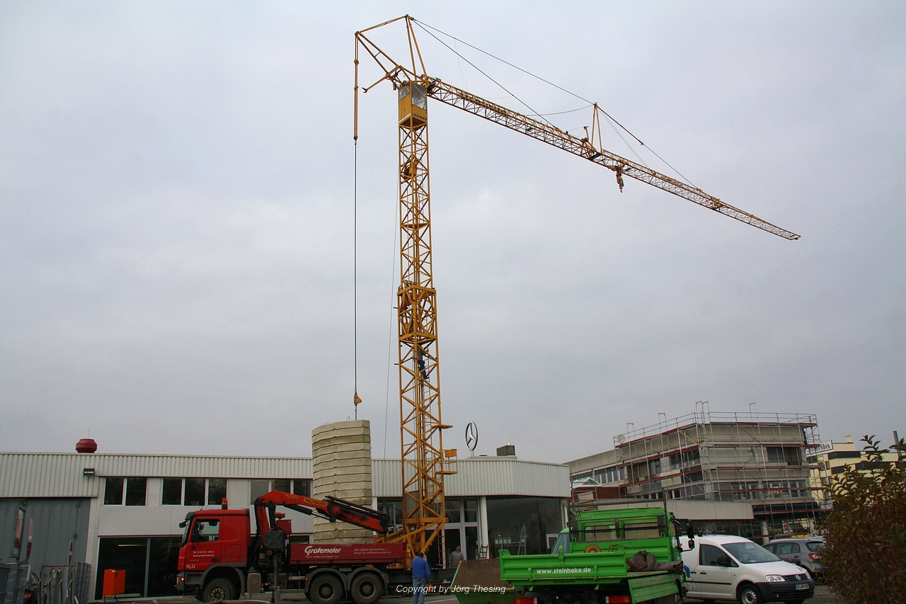

Überlasttest mit der Transportachse, ferner wird noch die Steuerung scaliert auf 4-Strang Betrieb sowie die Hubendabschaltung und die Endabschaltungen der Laufkatze.
