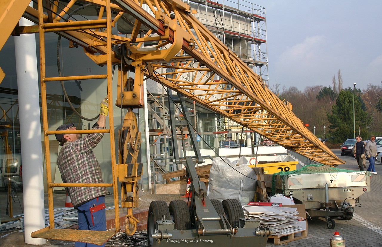

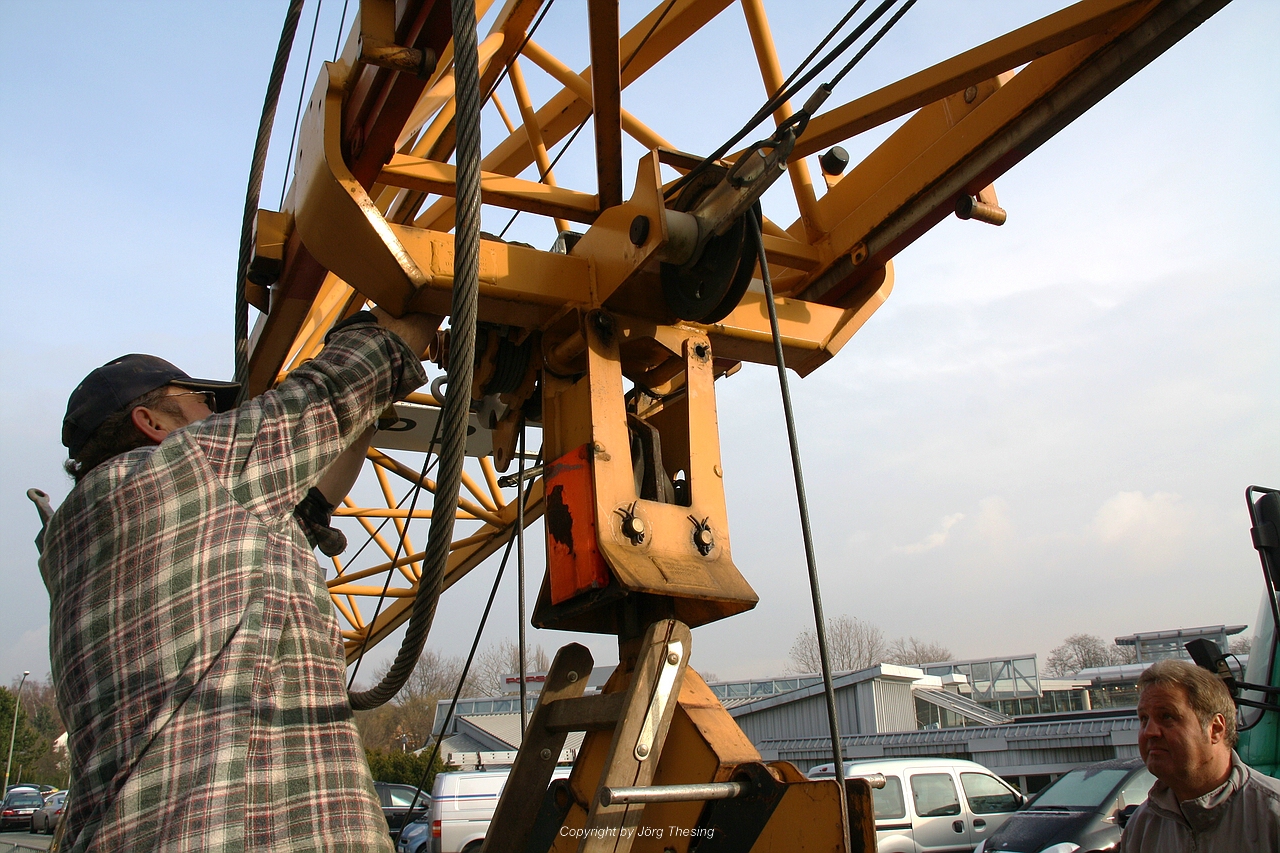

Zur Verlängerung des Auslegers um drei Meter muß das Katzseil verlängert werden, indem von der kleinen Trommel an der Katze Seil abgespult wird.
Nachher muß es dann bei gestreckten Ausleger wieder gespannt werden.
