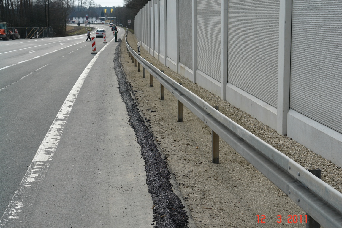

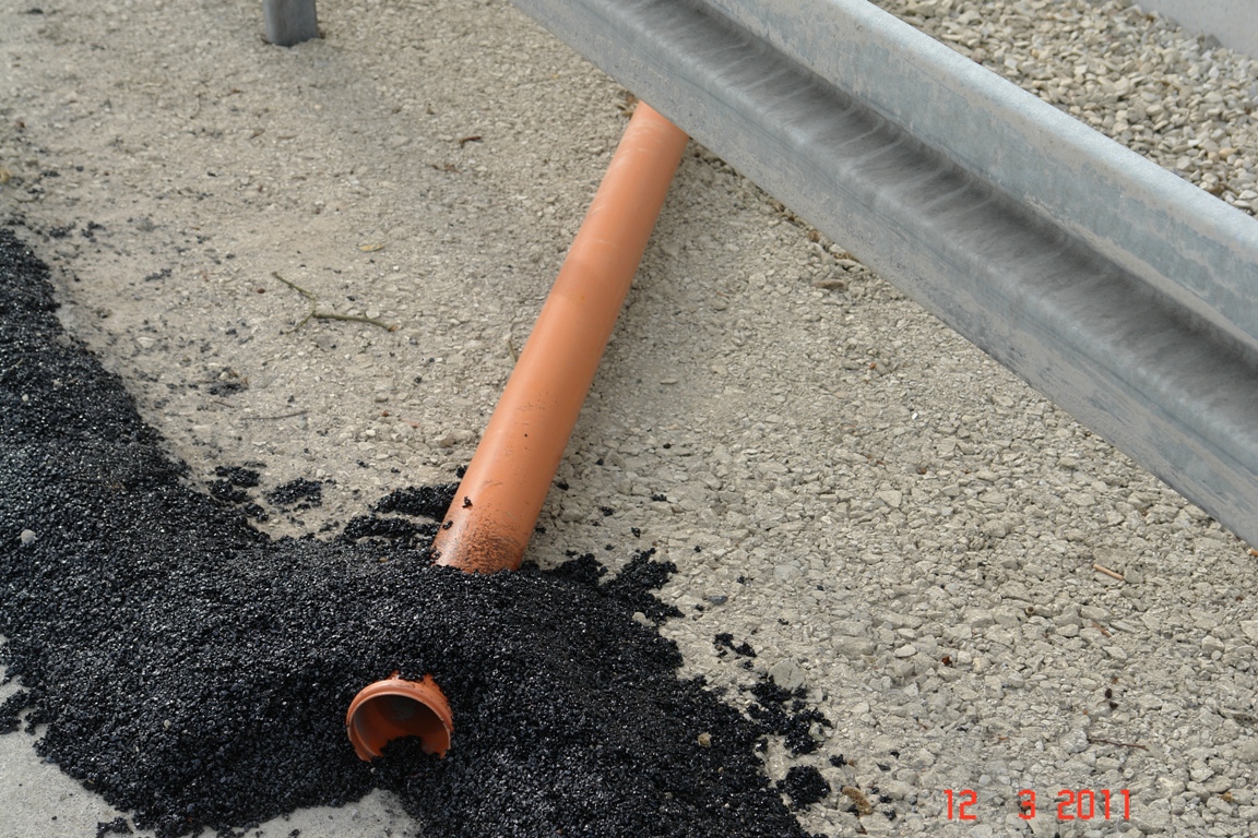

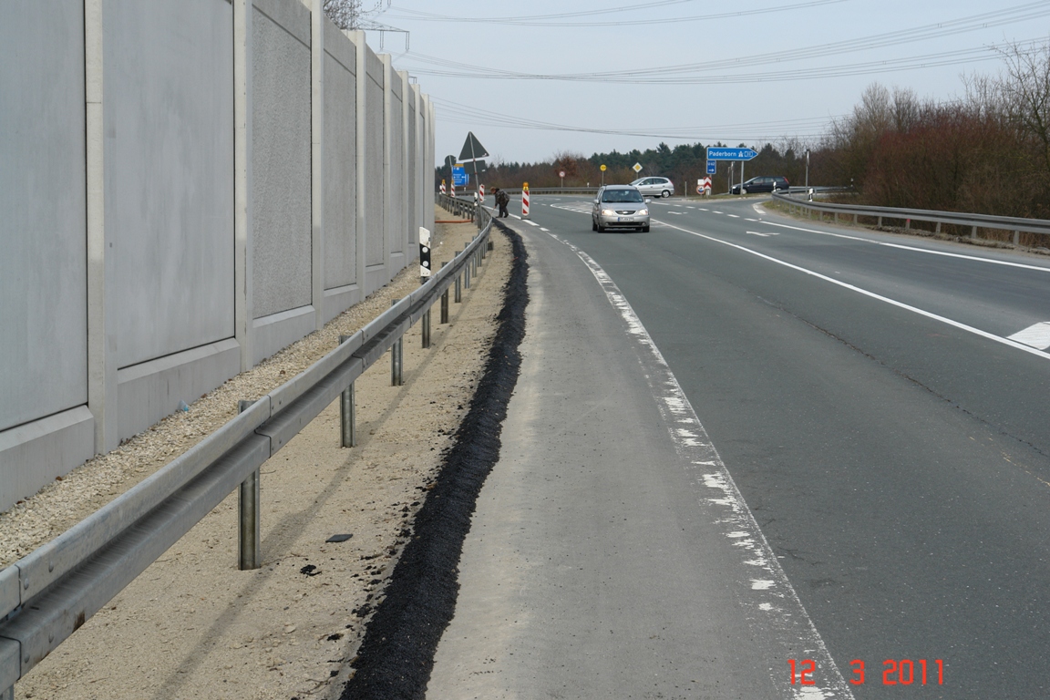

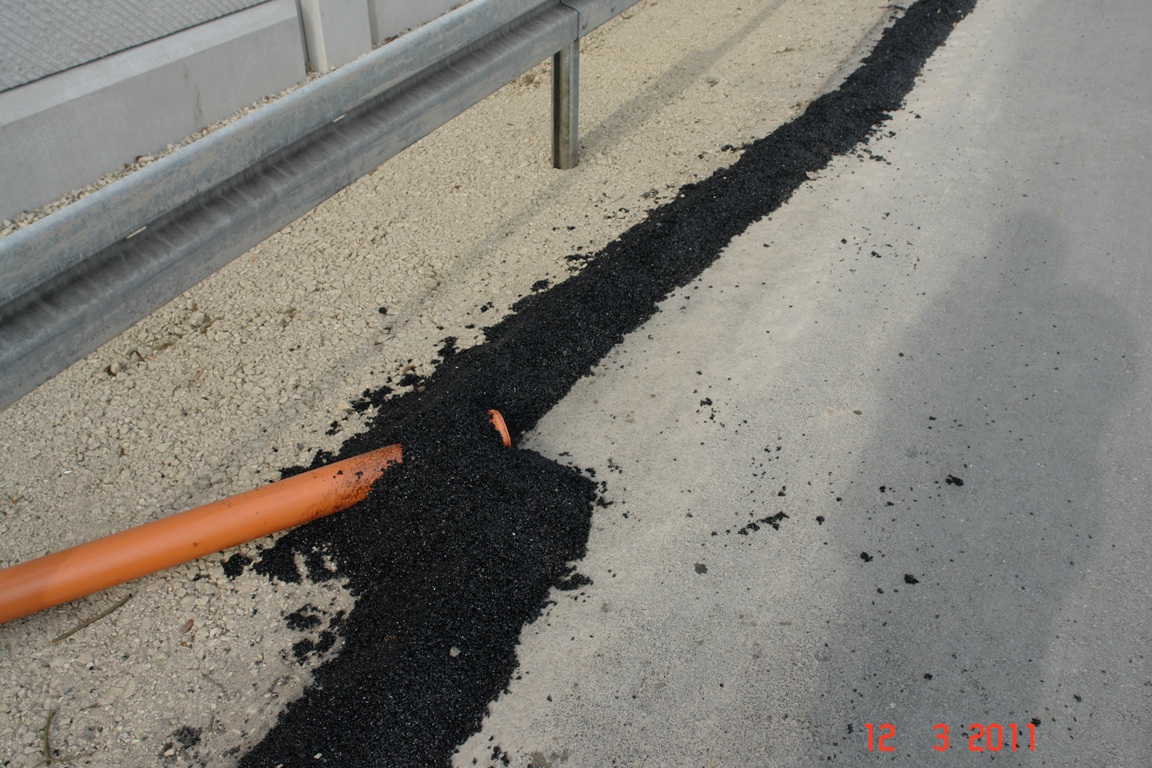

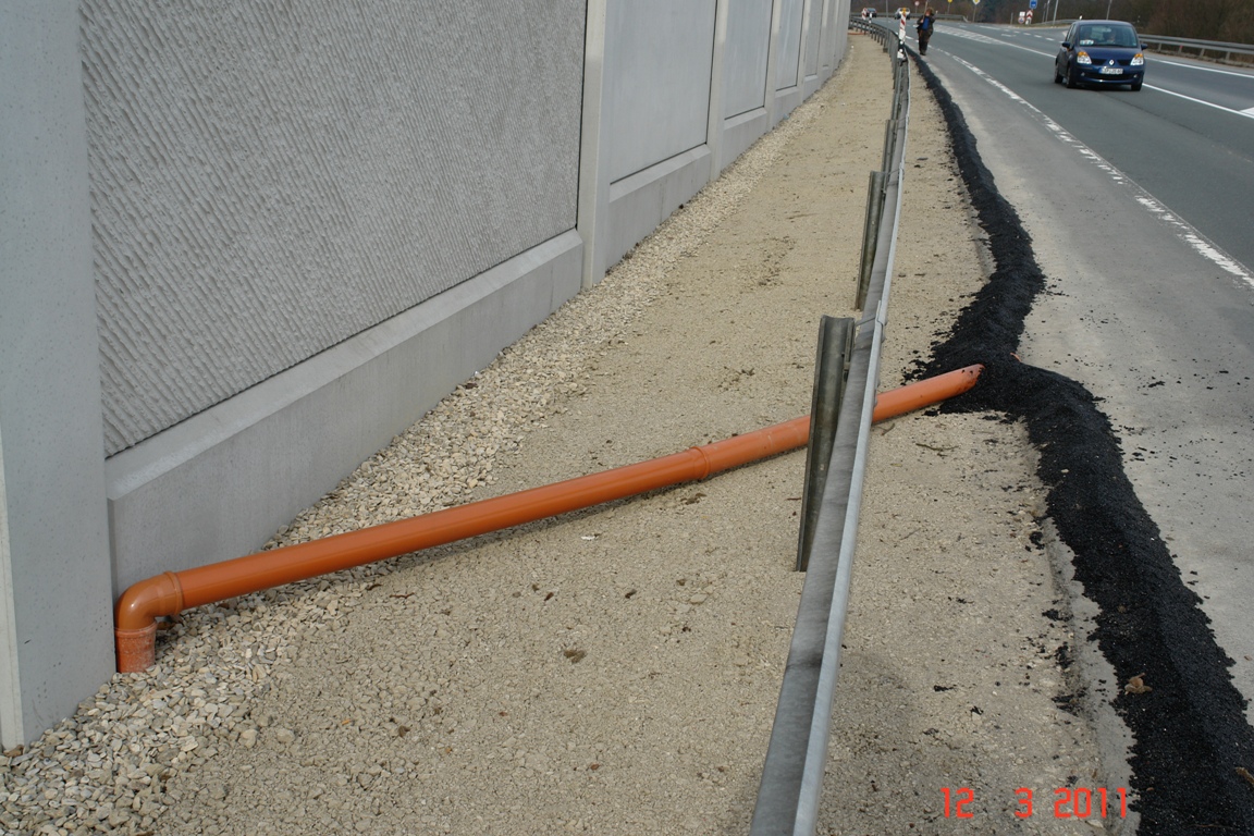

Heute mussten wir noch eine Aufkantung zur schadlosen Ableitung von Oberflächenwasser herstellen. Die bleibt so lange liegen, bis auf der Rückseite der Wand die Böschungsansaat gut durchwurzelt ist.
Hier gehts unter der Wand durch und dann auf der Rückseite die Böschung runter. Bilder folgen später, wenn die Ansaat hergestellt wird.
