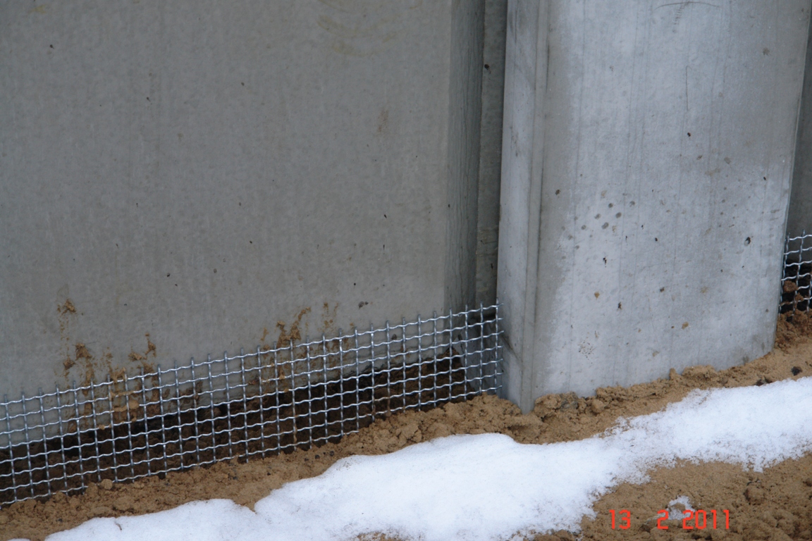

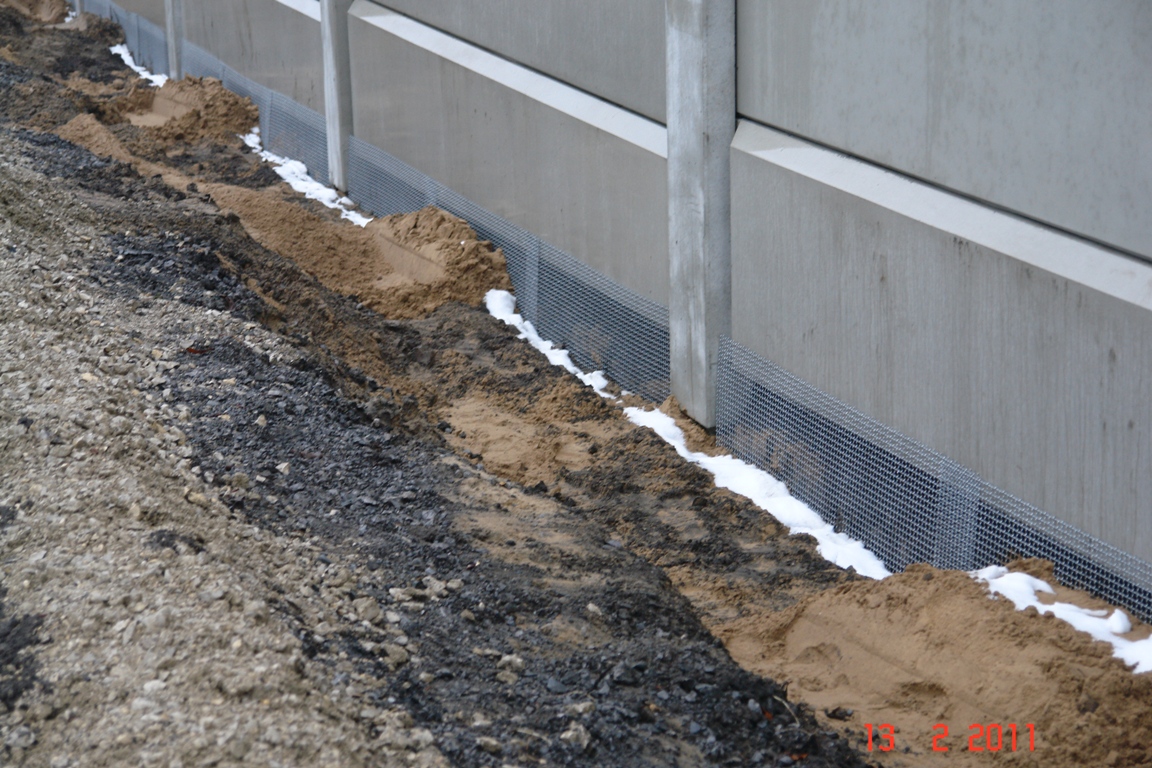

Unter den Sockelplatten verbleibt ein 10 cm hoher Spalt (Hohlraum)
Die Gittermatten sind 50 cm hoch.

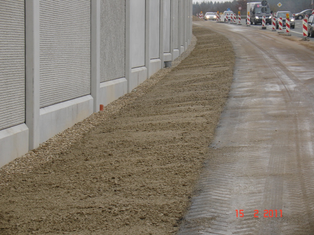

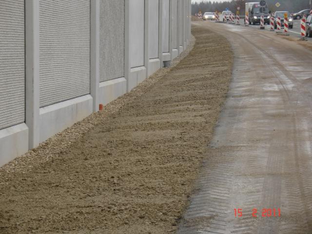

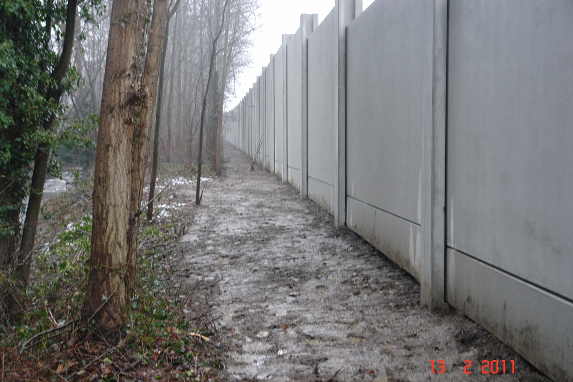

So sieht es hinter der Wand aus, das Wetter ist noch kein Erdbauwetter. dry.gif

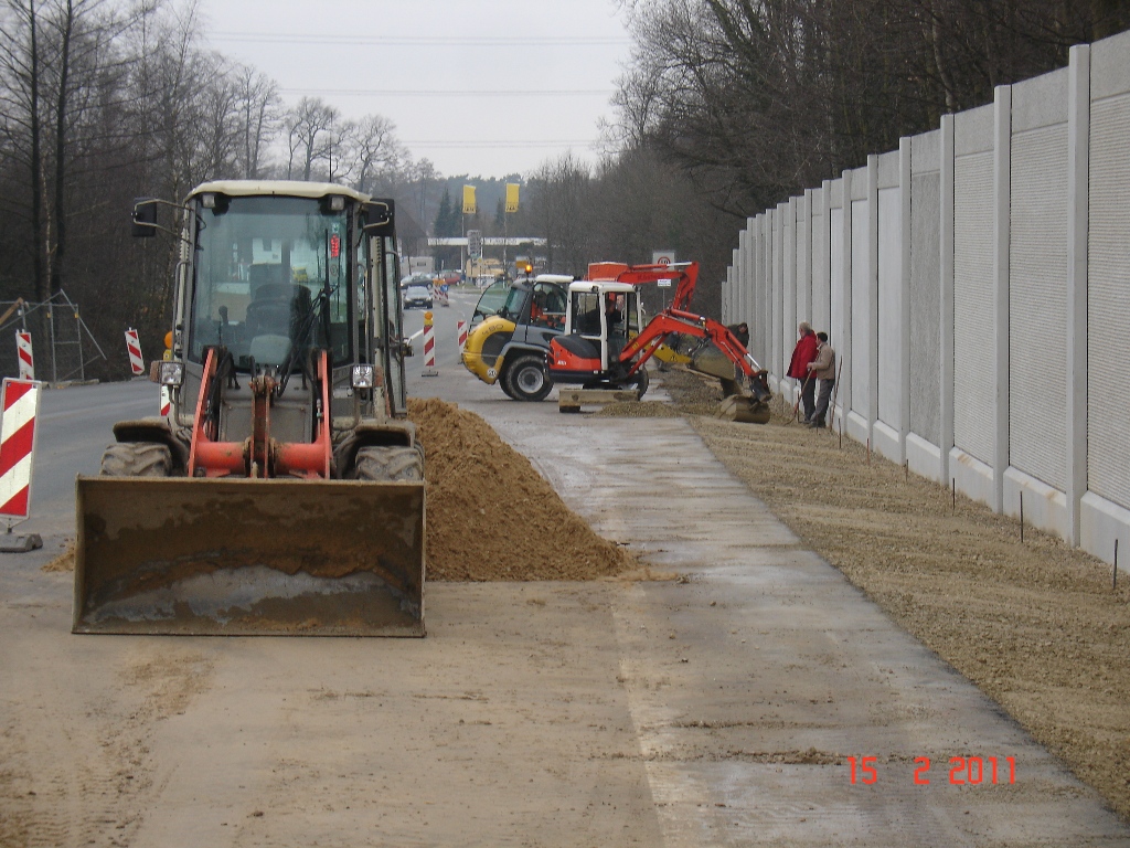

Unterstützung von einem örtl. Berufskollegen mit einem Kramer 480 und - natürlich mit einem Kubota U 50-3 alpha (hinter dem Kramer-Lader)

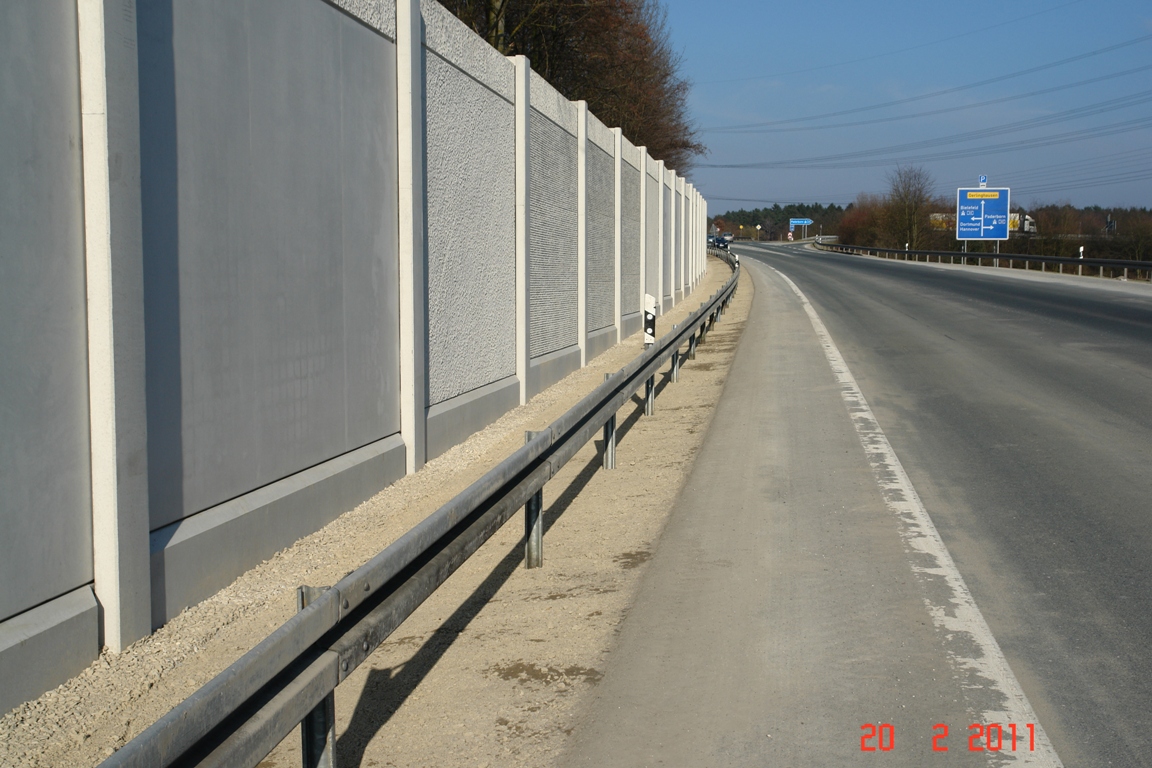

Das fertige Bankett - 300 m (600 m²) Tagesleistung, zum großen Teil noch mit Einbau des Unterbodens

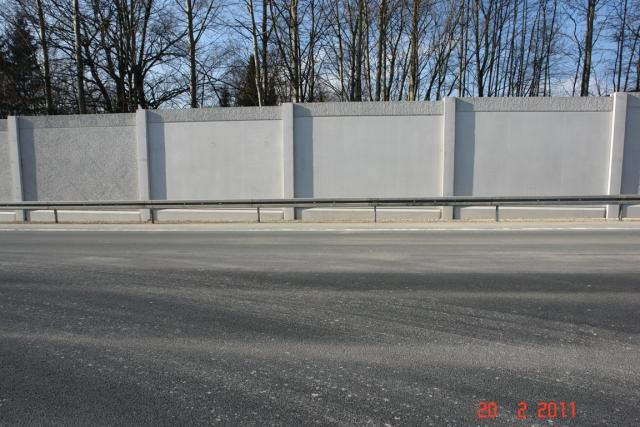

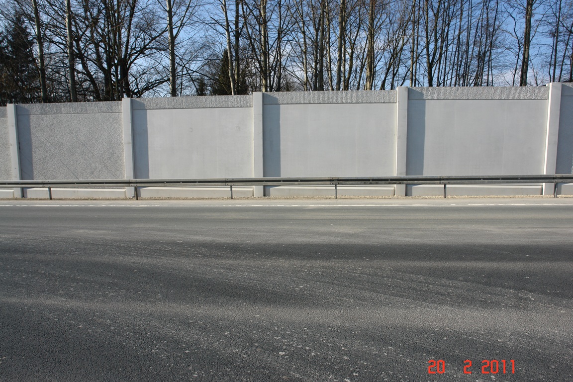

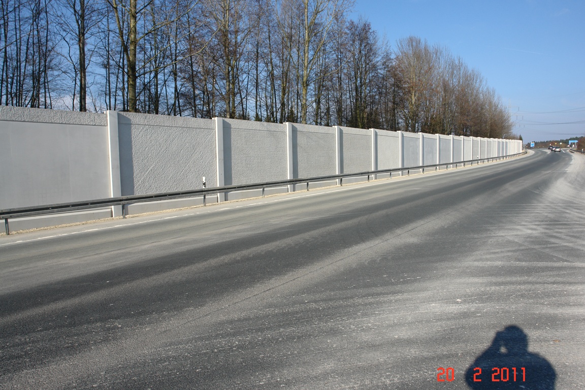

Und nun erstrahlt die Wand im hellen Sonnenlicht - und (noch) ohne die lästigen Graffiti.

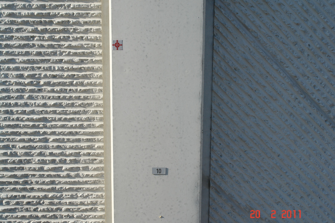

Stützennummerierung und Klebe-Messmarke
