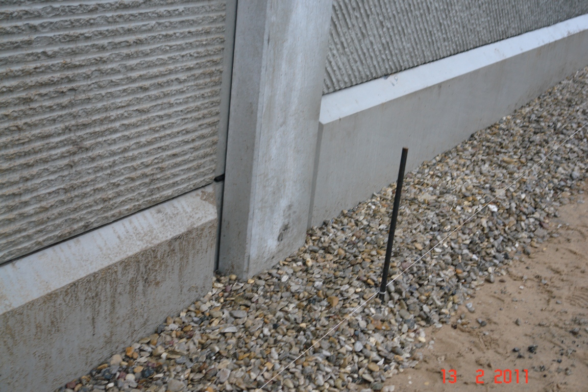

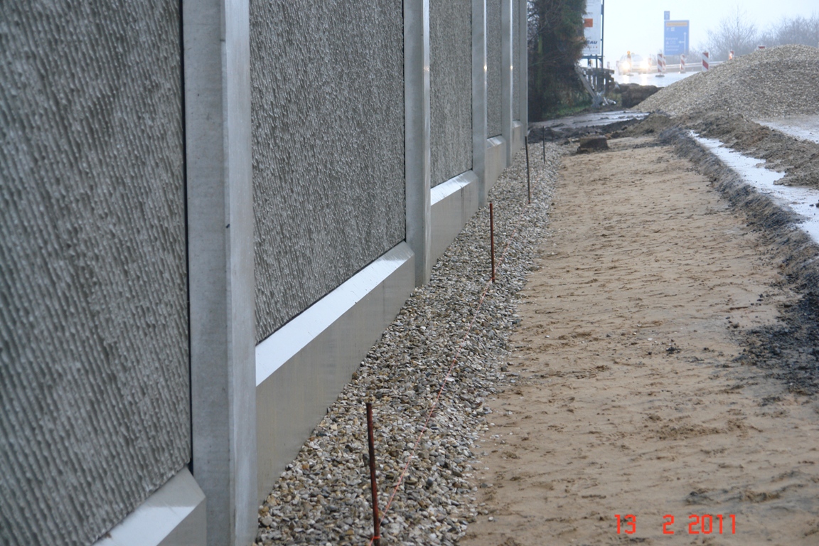

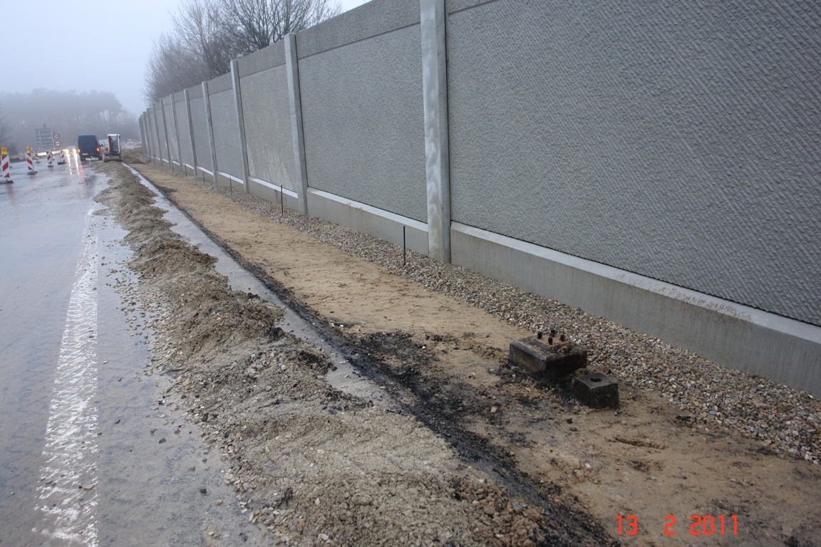

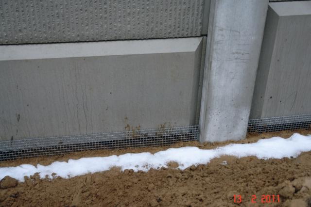

Heute ist zwar kein Foto-Wetter, aber dennoch gibt´s ein paar neue Fotos, damit wir hier den Anschluß nicht verlieren.
Inzwischen sind alle 50 Wandplatten montiert und die Arbeiten gehen ihrem Ende entgegen. Hinter der Wand sind alle Erdarbeiten fertiggestellt und die Böschung mit Oberboden angedeckt (Foto´s folgen noch), straßenseitig erfolgt zurzeit die Verfüllung und die Wiederherstellung der Bankette.
Das Bankett wird mit 12 % Gefälle angelegt.
Vor den Sockelplatten wir eine 50 cm breite Sickerschicht eingebaut, durch die das Bankett entwässert.
Im Zuge der Verfüllung wird ein Welldrahtgitter am Fuß der Sockelplatten eingebaut, so dass das Wasser aus der Sickerschicht unter der Wand hindurch abfließen kann.
