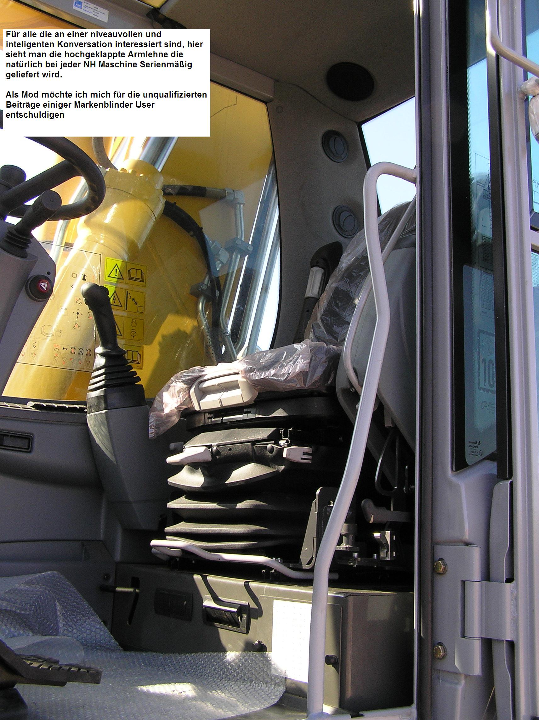

Die Armlehnen sind hochgeklappt. Oder irgend ein frustrierter ATLAS Fahrer hat Sie geklaut.
Lach, wieder eine Deiner intellektuellen Aussagen, lese mal richtig und spar Dir doch einfach die dummen Aussagen, danke Dir top.gif

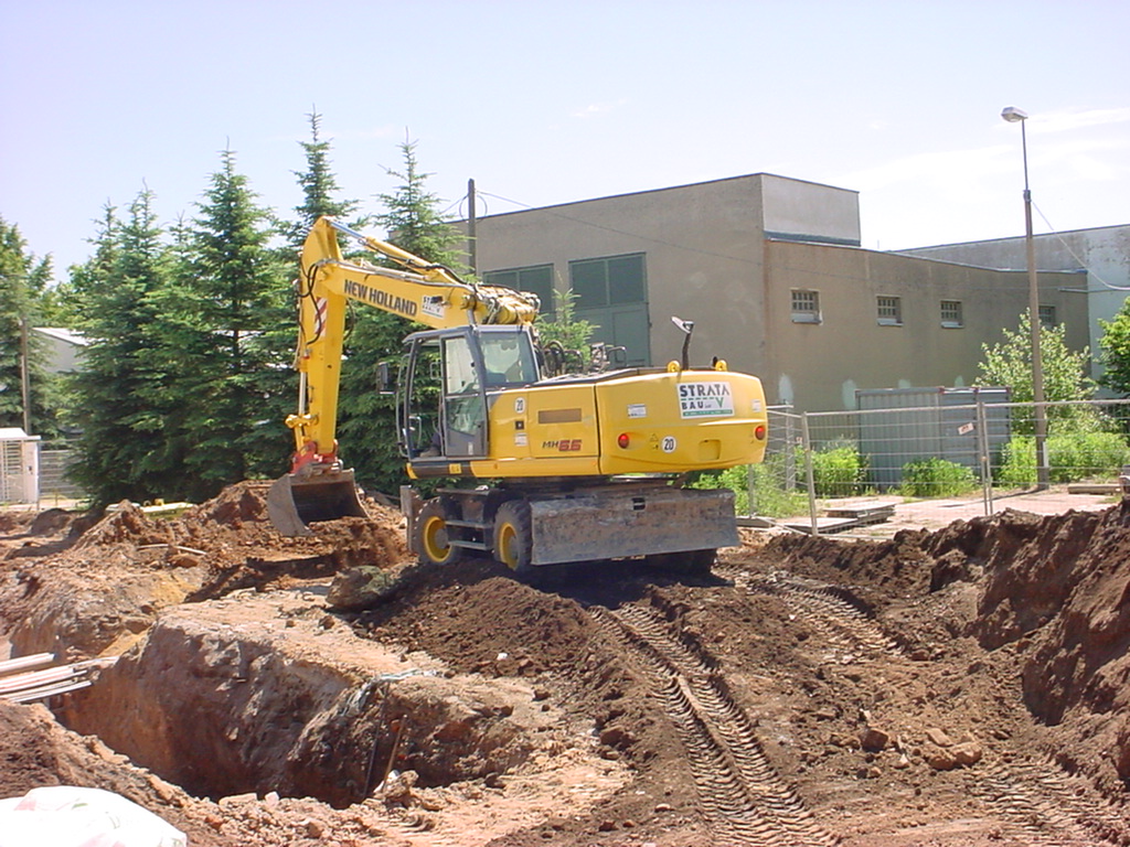

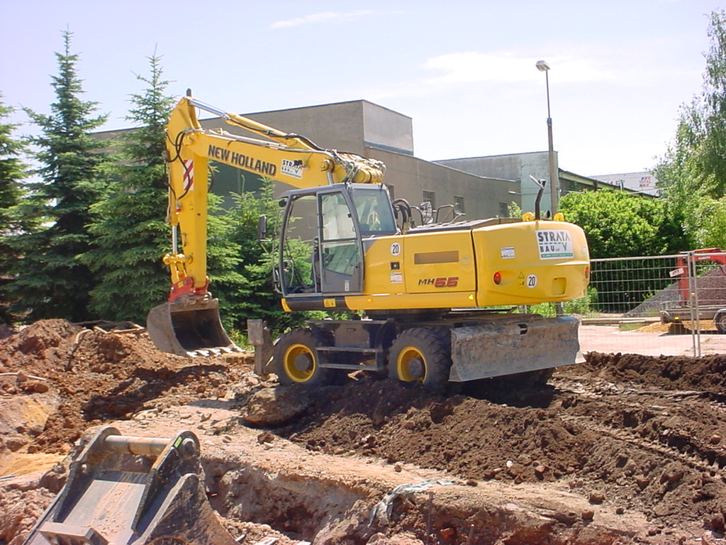

Und eigentlich ist die Bestellvariation mit breitem Schild und Pratzen mit den 2,55 er Achsen clever.
Mit abgesenkten Pratzen und Schild genauso Standfest als würde man den Bagger mit den 2,75 Achsen bestellen. (Außer die Zählen das Mehrgewicht der breiten Achsen zur Standfestigkeit dazu..)
Dafür wesentlich billiger und minimal wendiger.
Solche Bagger werden sinnvoll im Innerstädtischem Kanalbau eingesetzt, ab Dn 500, oder Tiefen über 3,50 bzw, je nach schwere des Verbaus.
Naja, wir haben unseren CAT 318 lieber mit den breiten Achsen bestellt.
Gerade beim fahren in schwierigem Gelände und beim verfahren von Lasten sind unsere Fahrer froh über die größere Standfestigkeit und damit größere Sicherheit. Beim abgestützten Bagger ist der Unterschied kaum spürbar.
