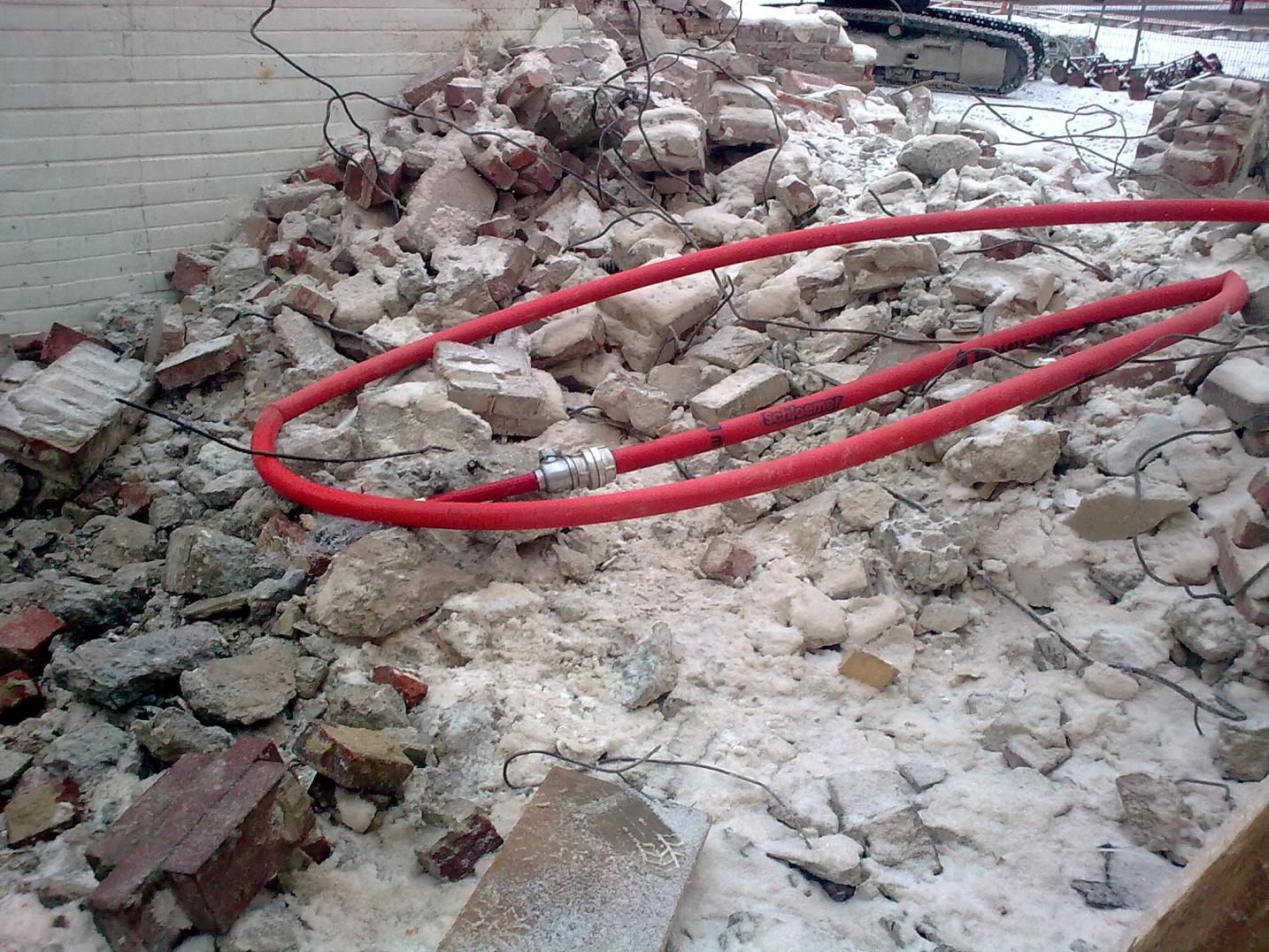

Wie spritzt ihr denn Wasser bei -10°? Wärmt ihr das dann vor? eusa_think.gif
Und wie sieht es mit dem Sortieren aus, wenn 1 m Schnee auf dem Dach liegt und beim abbrechen mit runter kommt? Taut ihr den mit dem Brenner weg, damit ihr Holz- und Dachpappestücke aufsammeln könnt? wacko.gif
Mahlzeit. Ich würde das nicht schreiben wenn ich das nicht wüßte.
Dieses Jahr im Januar war ich im Abbruch bei Prümer.
Auf der Baustelle Schützenstr in Dortmund ( Teilabriss Telekom ) habe ich bei -11° den Wasserschlauch gehalten damit es beim Abbruch nicht so staubt :
Das war mein Parker- die dunkleren Flecken und das weiße ist Eis vom Sprühnebel
Der Schlauch war in der Pause immer etwas aufgedreht damit das Wasser nicht einfriert

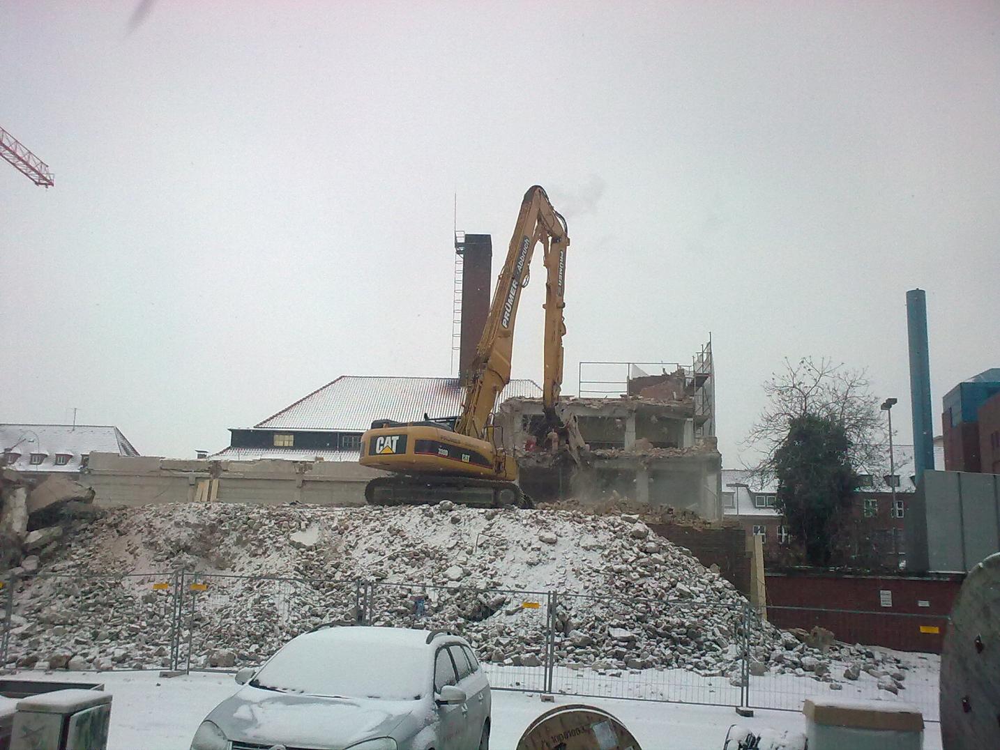

Das war das 2. Gebäude auf dem Telekom Gelände
Die gleiche Baustelle nur an einem anderen Gebäude haben wir auch bei Schnee auf´m Flachdach gearbeitet !!!

Da muß ich dir recht geben Akö. Bei uns läuft das nicht anders bei dem Wetter. Die Schläuche kommen Abends in die beheitze Bude und gut is. Ich kann mir auch nicht vorstellen das die beim Bunkerabbruch großartig sortieren wenn da so ein teures Mietgerät steht und ich meine da ist auch kein "kleiner" Bagger zum sortieren und den großen werden die bestimmt nicht immer umbauen zum sortieren.
