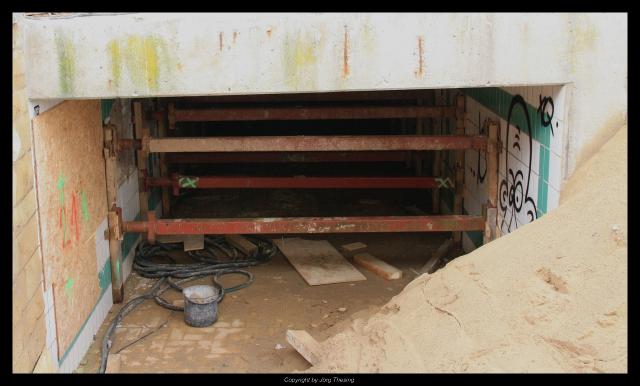

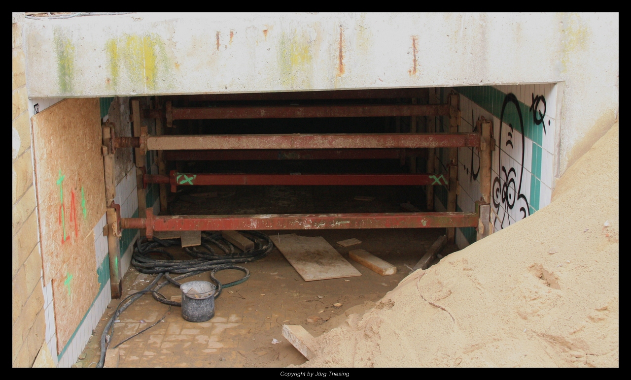

Der Terex Demag steht genau über diesen ehemalig Durchgang und damit die Abstützung des Krans zu beiden Seiten des Durchgangs nicht dessen Wände eindrückt wurden diese mit Quersteifen gestützt.
