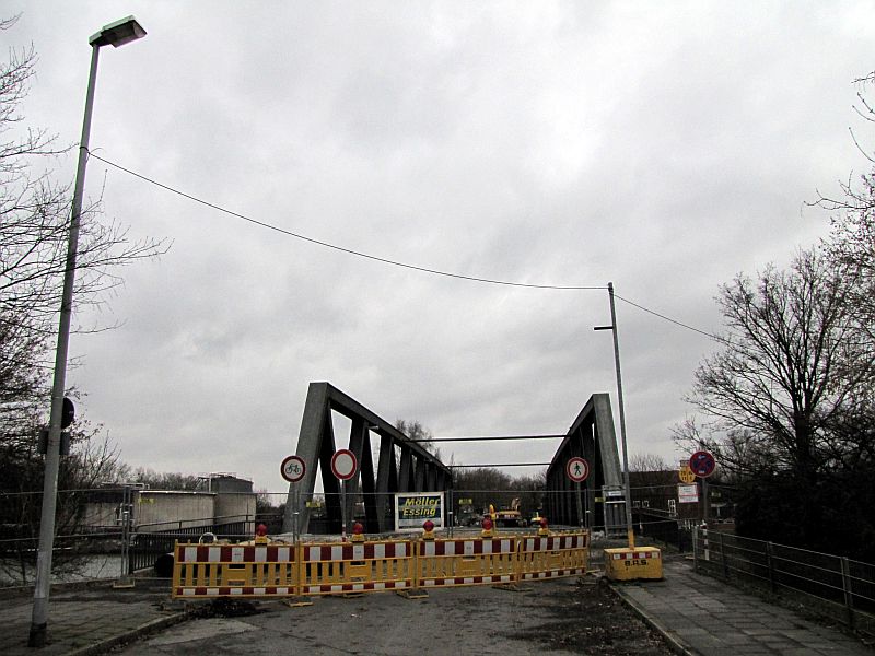

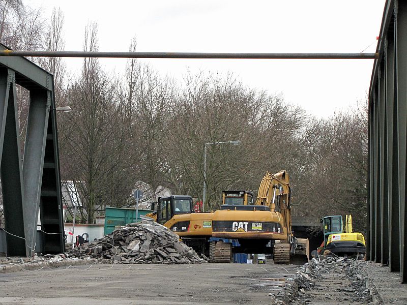

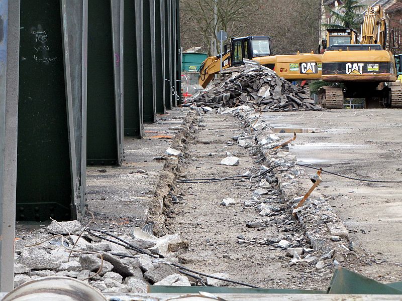

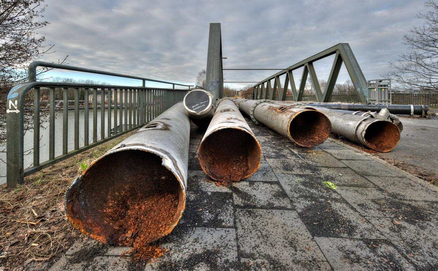

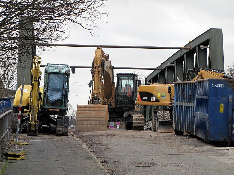

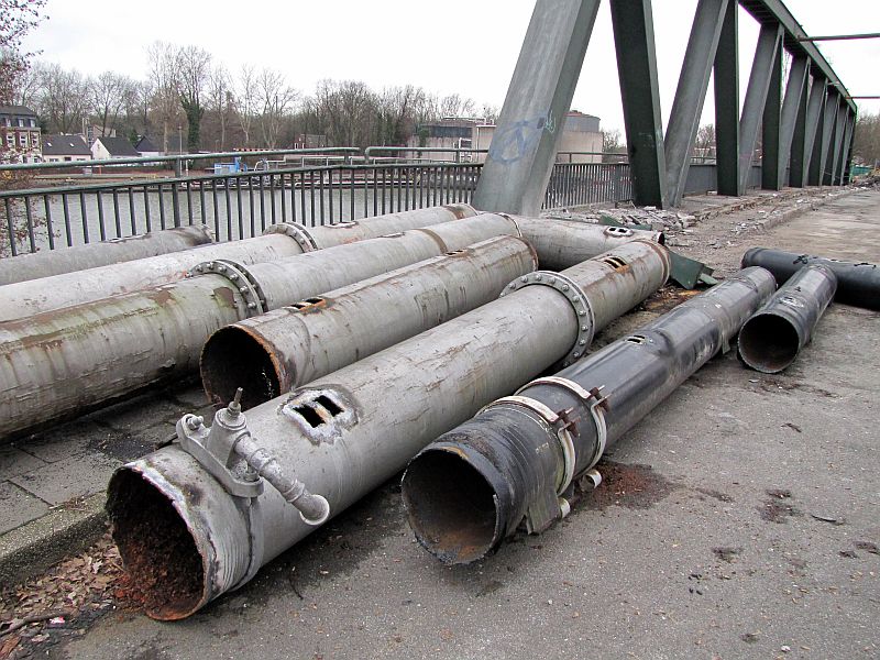

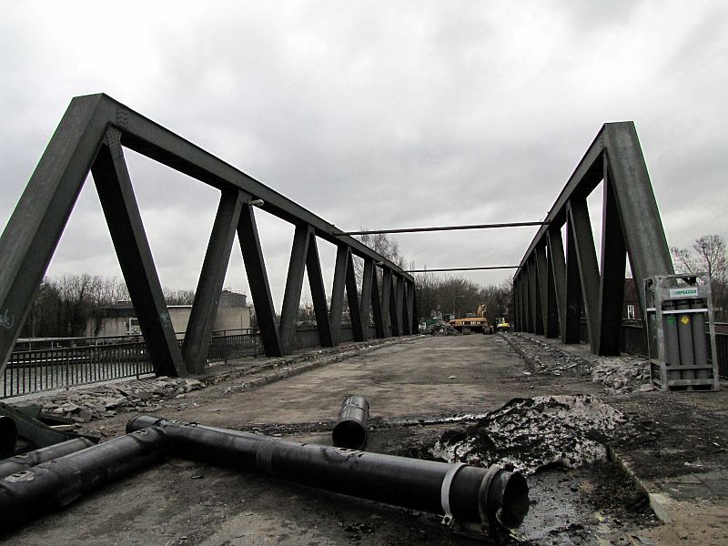

Ab gestern ist die Brücke auch für Fussgänger und Radfahrer gesperrt.
Die 1957 erbaute Brücke überspannt den Rhein-Herne-Kanal mit zwei Fachwerk-Hauptträgern und 25 Querträgern in Stahlbauweise mit einer Stützweite von 65 Metern und einer Breite von fast 14 Metern.
Der Abbruch der Fahrbahnplatte erfolgt erst in der 3. Kalenderwoche
Anfang Februar wird dann der geleichterte Überbau der Brücke mittels schwimmender Geräte und Krane ausgeschwommen und an Land zur vollständigen Demontage abgelegt top.gif
Der Aushub wird ca 32 Stunden dauern.
Die Widerlager bleiben bestehen und werden im Zuge des Naubaus der Brücke abgerissen.
Es wird auf jeden Fall eine sehenswerte Demontage, die ich versuche zu dokumentieren yes.gif
