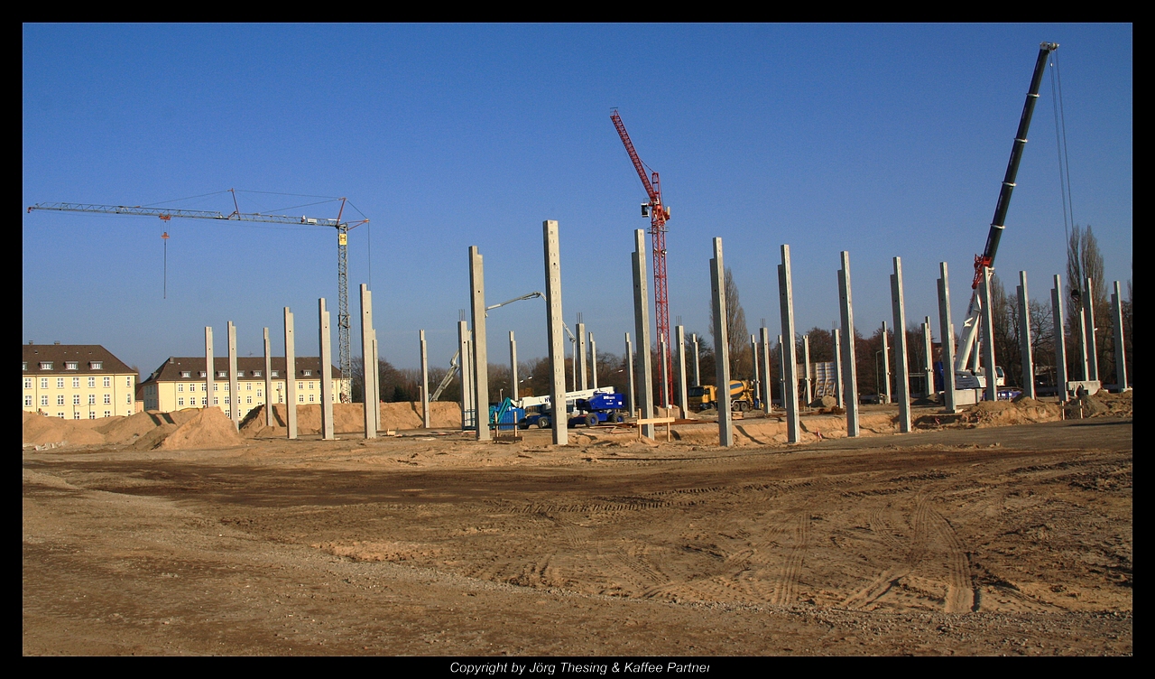

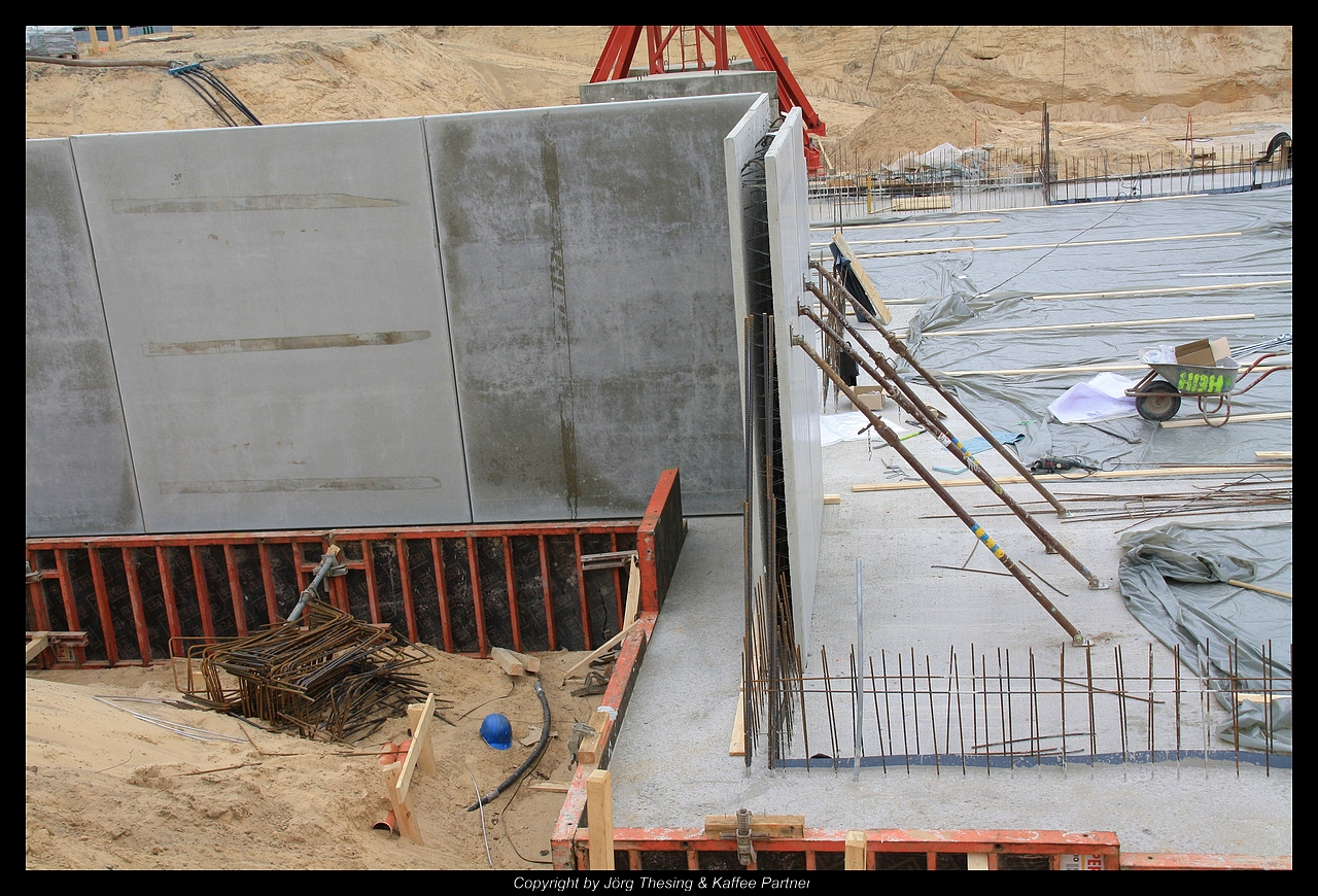

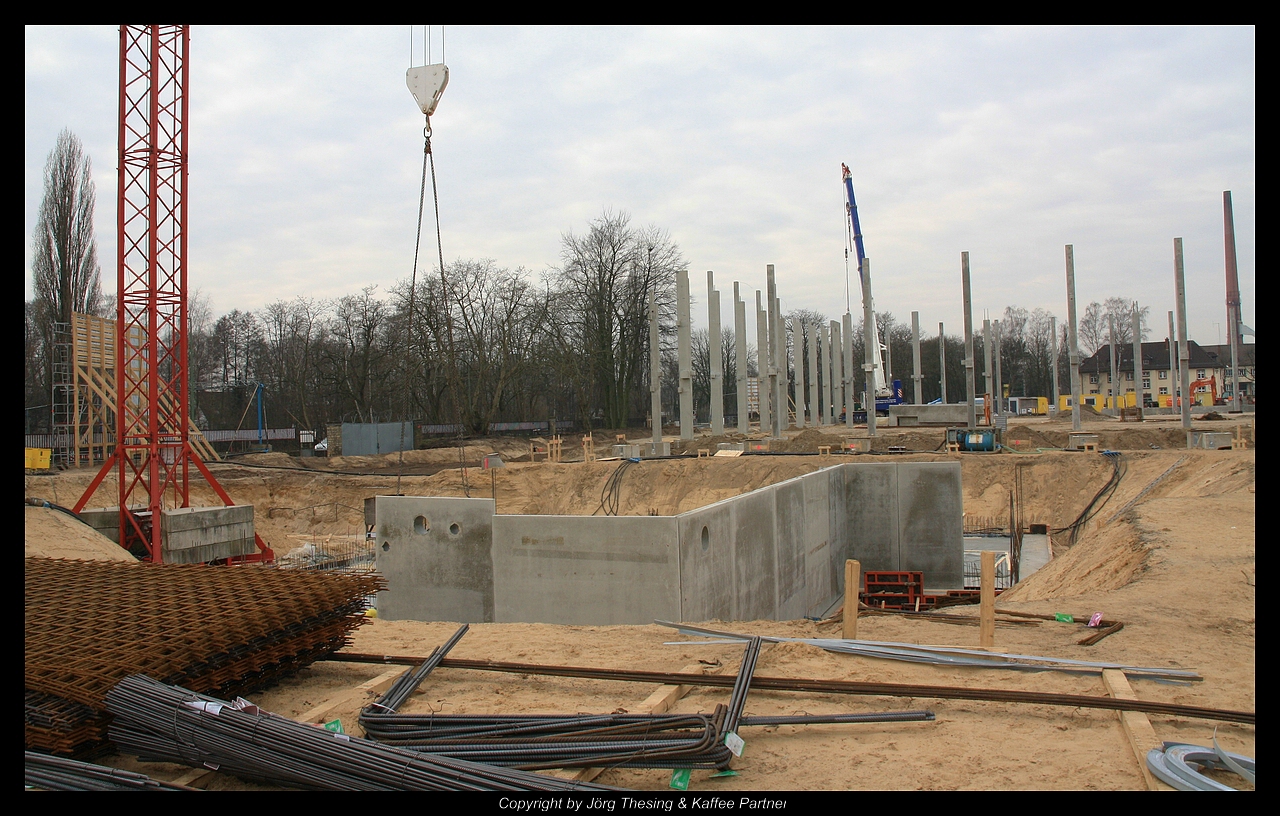

Nachdem die Grundplatte vom Verwaltungsneubau nun gegossen ist, werden mit Hilfe des Turmdrehkrans die Kellerwände aus Fertigbetonteilen gestellt, diese werden dann anschließend mit Beton ausgegossen.
Die Fertigbetonteilmontage des Lagergebäudes schreitet auch voran, nachdem nun fast alle Stützen mit einem Stückgewicht von 17 tonnen gesetzt sind, wurden gestern drei Betonwände mit einem Stückgewicht von 22 tonnen gesetzt.
Der Liebherr LTR 1100 hat nun auch die Runnerspitze mit zweiter Hakenflasche montiert, hiermit können noch Lasten bis zu 32 tonnen gehoben werden.
