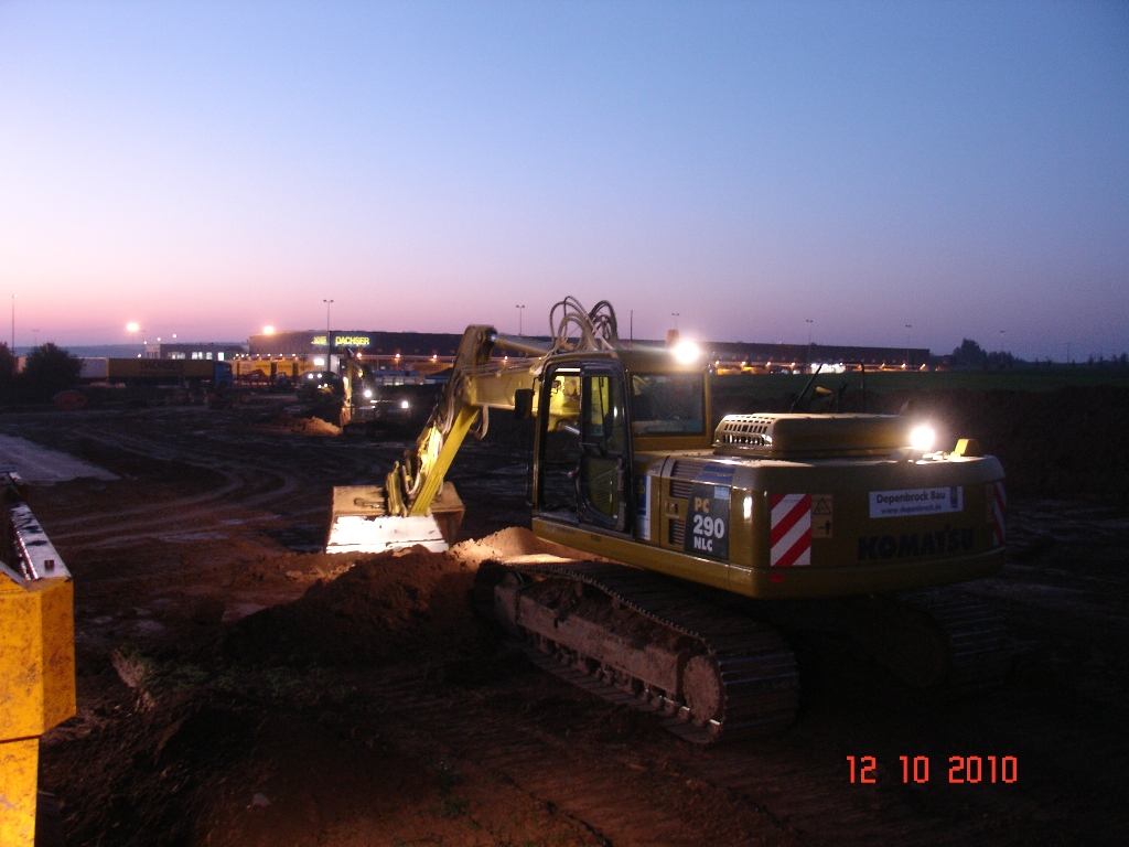

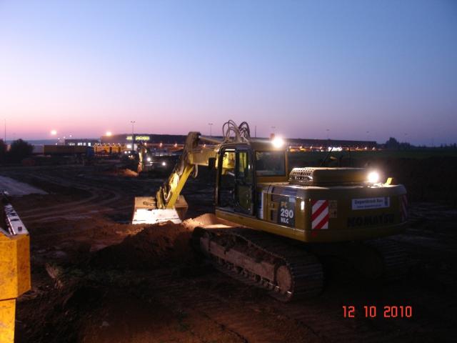

Lampen am Stiel leuchten optimal den direkten Bereich am angebauten Werkzeug aus.
Stelle hier nochmal ein Bild von einem Bagger ein, der am Stil "normale", vermutlich H3 oder H7 Arbeitsscheinwerfer montiert hat. Das Ergebnis ist sehr gut.
Nicht nur am Stiel soll auf Xenon nach- bzw. umgerüstet werden, sondern an allen üblichen Punkten (Arm, Kabine oben, usw.)
