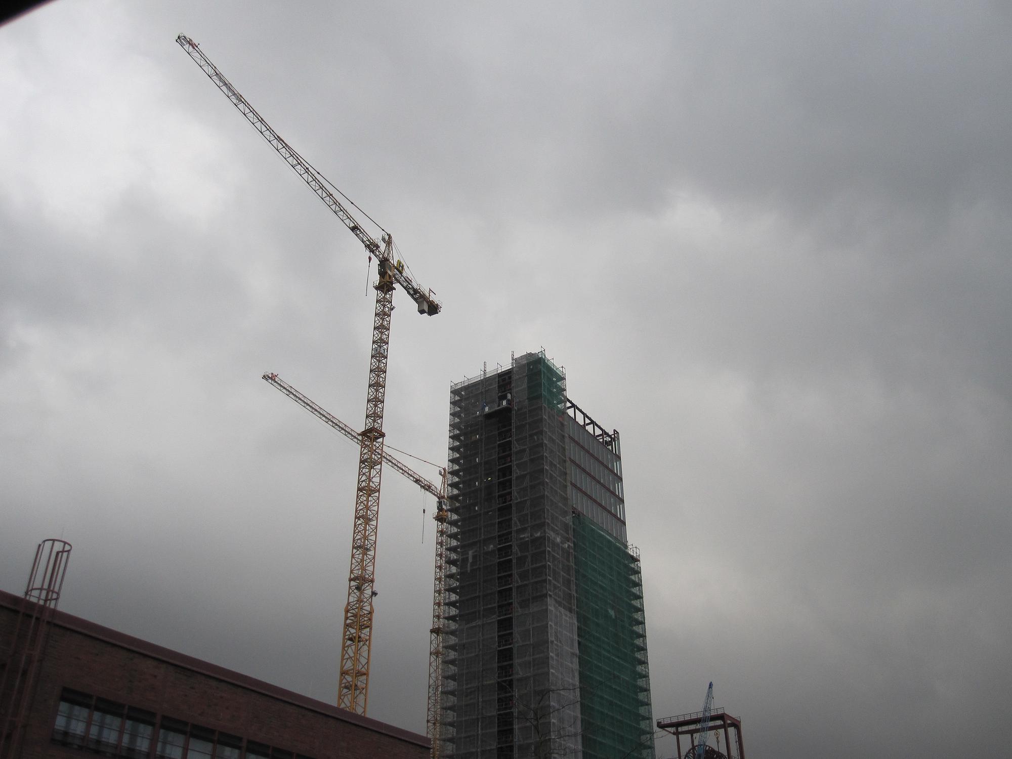

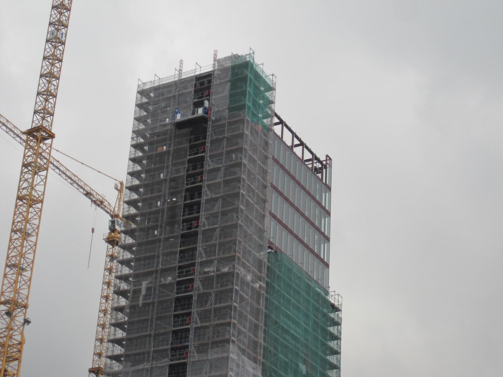

Mahlzeit. Mal ein paar Fotos aus´m Auto raus, Wetter hat natürlich nicht mitgespielt um von einer weiteren entfernung mal ein paar Fotos zu machen.
Den Herkules hab ich nicht gesehen, den Schrott haben die gut versteckt. Viele Grüße wave.gif

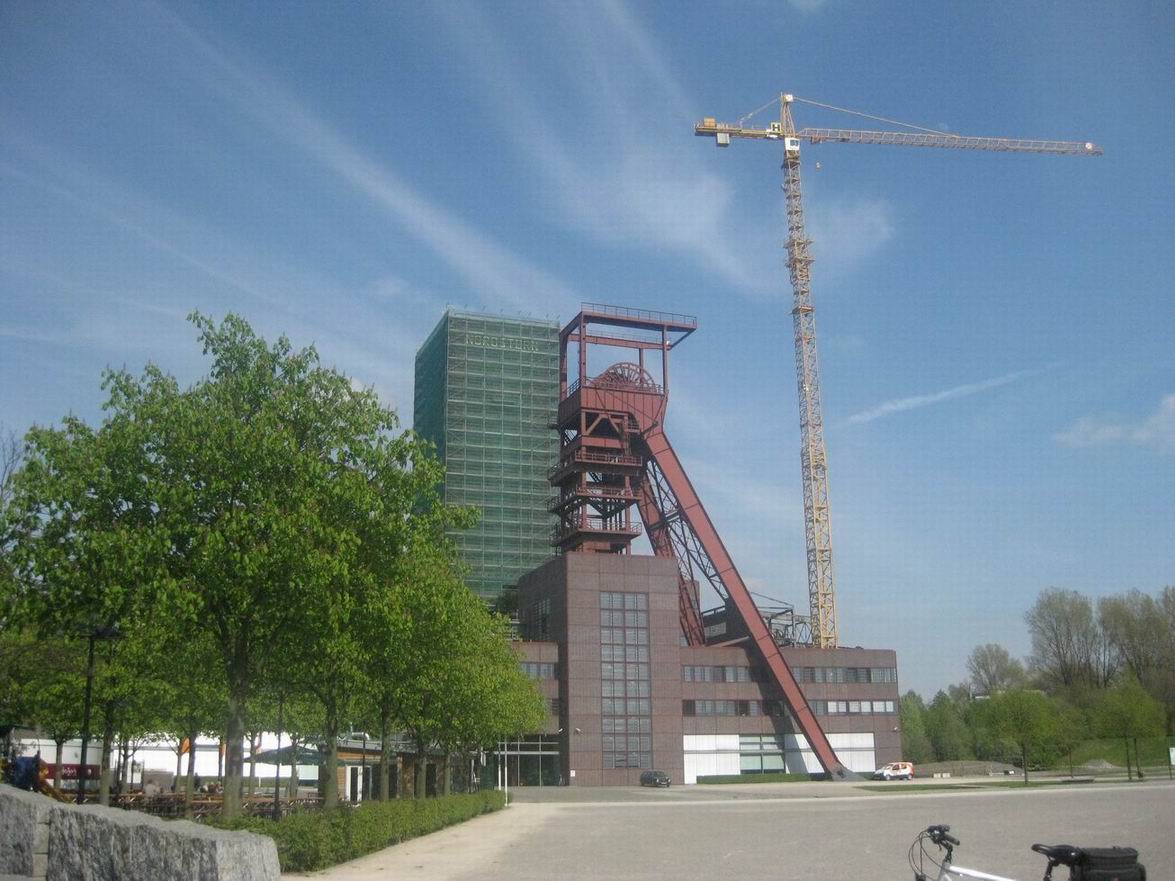

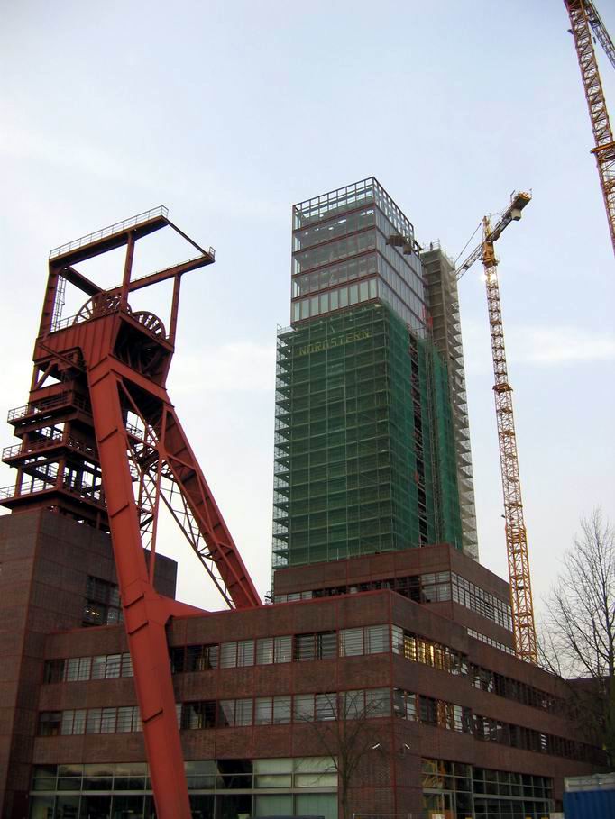

Der Gelsenkirchener Nordsternturm wird um vier gläserne Ebenen erhöht, von hier aus wird eine Skulptur von Markus Lüpertz ins Land sehen. ?Herkules? heißt sie und ist 18 Meter hoch. Der denkmalgeschützte Turm von Schacht II wird Ausstellungsort, der Aufbau erhält vier Etagen und eine verglaste Besucherterrasse. Der TK ist ein Liebherr, Typ 140EC-H6

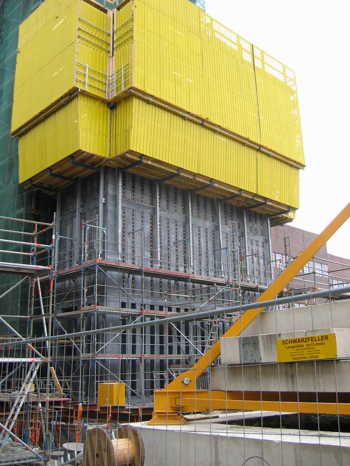

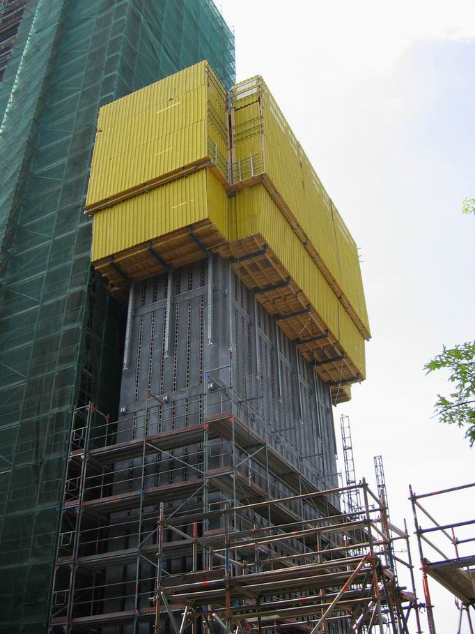

Direkt neben dem vorhandenen Turm entsteht ein schlanker Erschließungsturm in dunklem Sichtbeton. Er wird künftig die18 m hohe ?Herkules?-Skulptur tragen.
Hergestellt wird ein 86,00 m hoher freistehender Turm mit einem rechteckigen Grundriss von 13,40 m x 4,60 m und einer umlaufenden Wandstärke von 45 bzw. 35 cm.
Insgesamt 568 nahezu geschosshohe, lediglich 20 bzw. 30 cm breite Lichtöffnungen werden auf drei Seiten der Fassade zu sehen sein.
Die Schalung klettert im Wochentakt nach oben.
