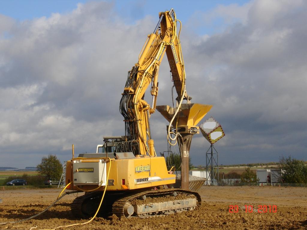

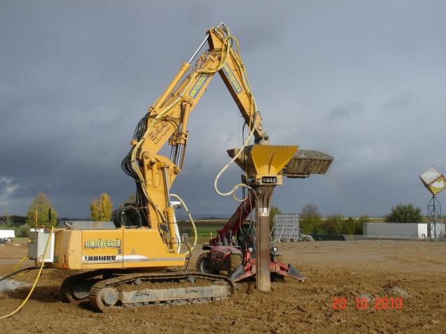

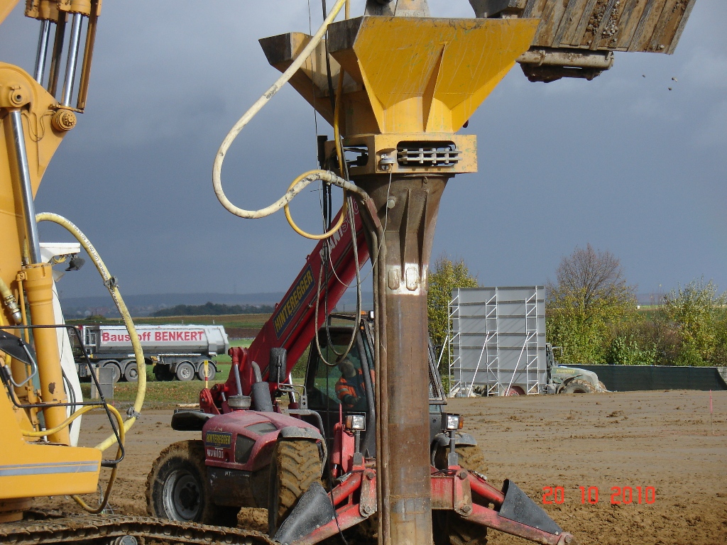

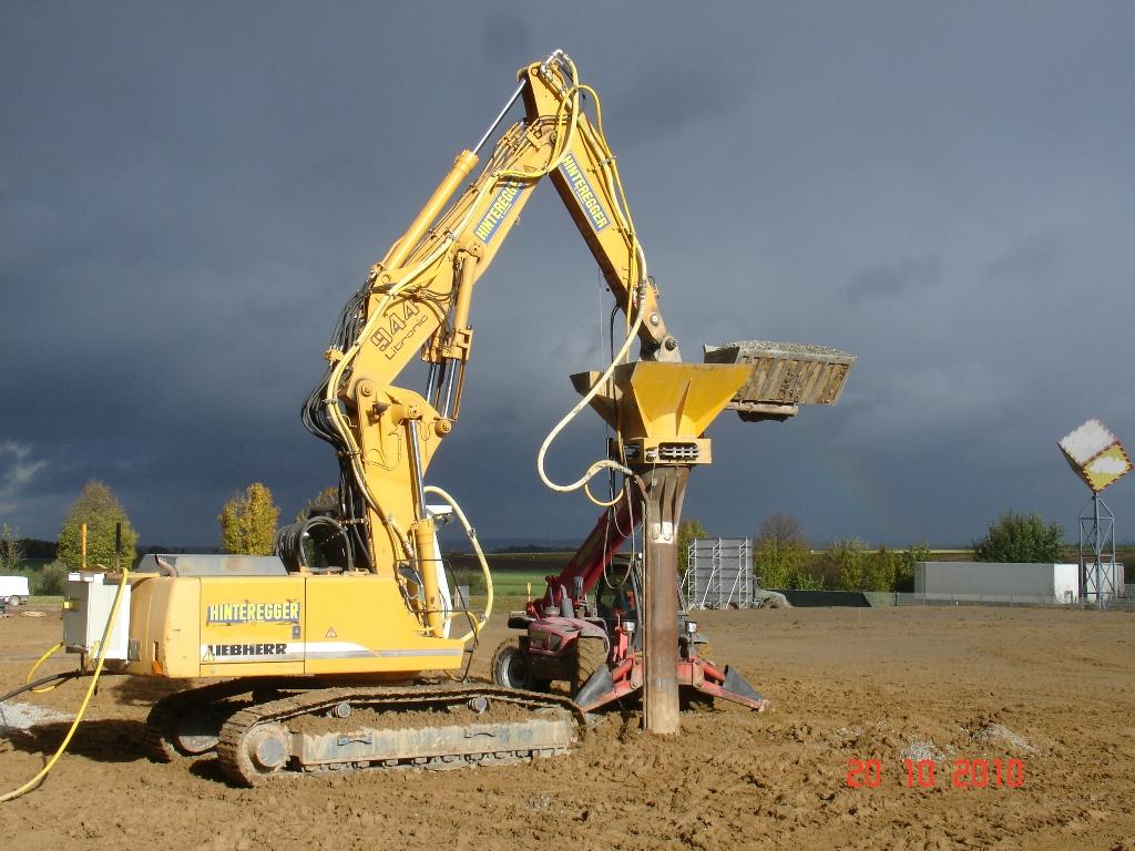

So bald die standfeste Ebene im Untergrund erreicht ist, wird Schotter in den Trichter eingefüllt, der durch die hohle Lanze an die Spitze im Untergrund gelangt

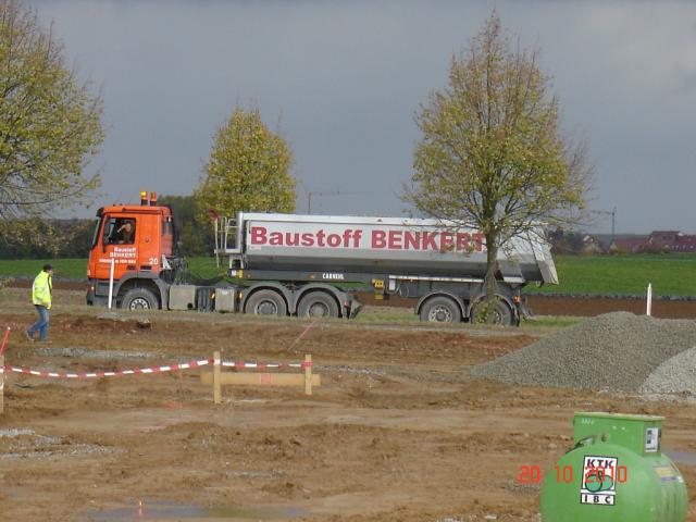

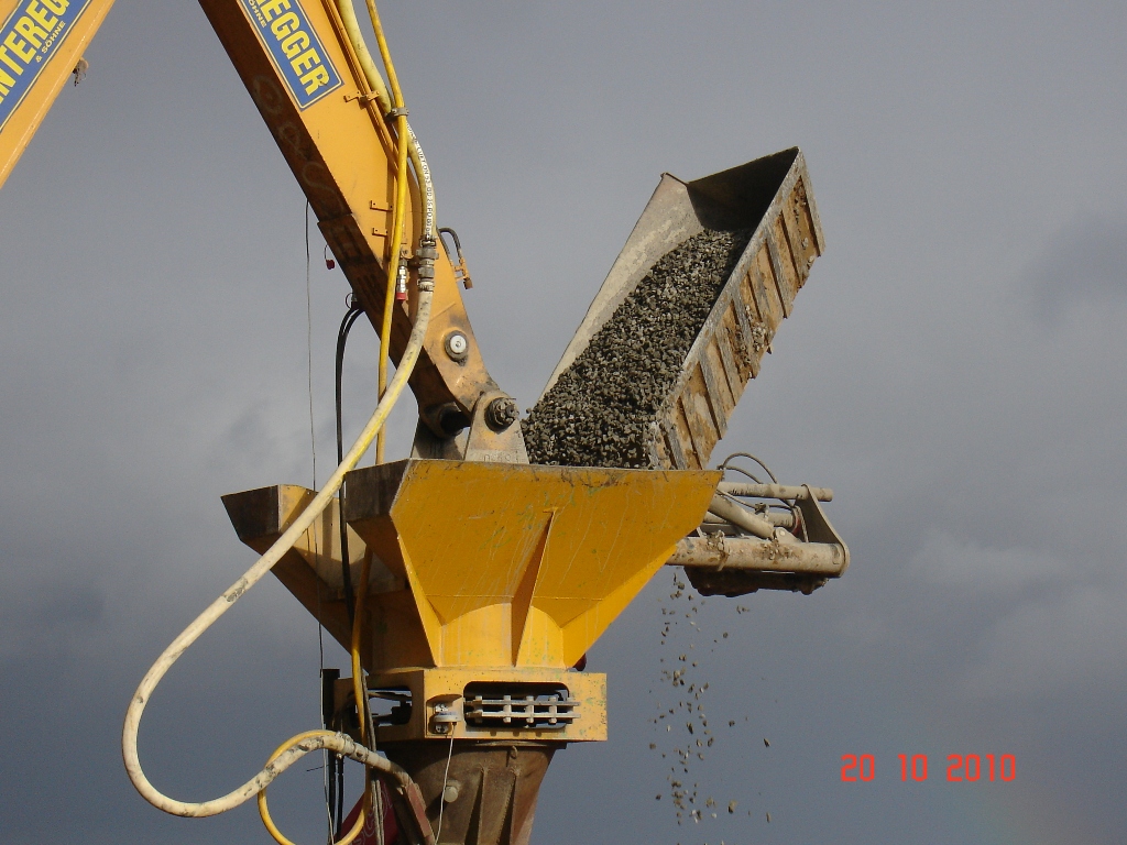

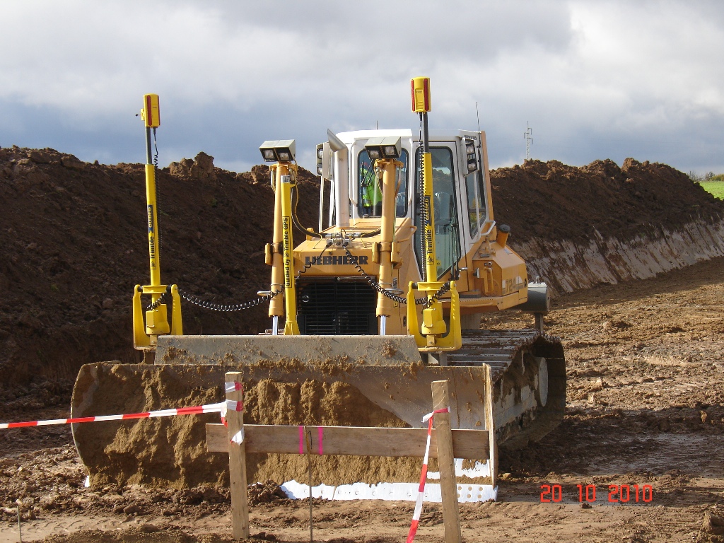

Ist schon interessant, wie viel Material in die losen Bodenschichten eingerüttelt werden kann
