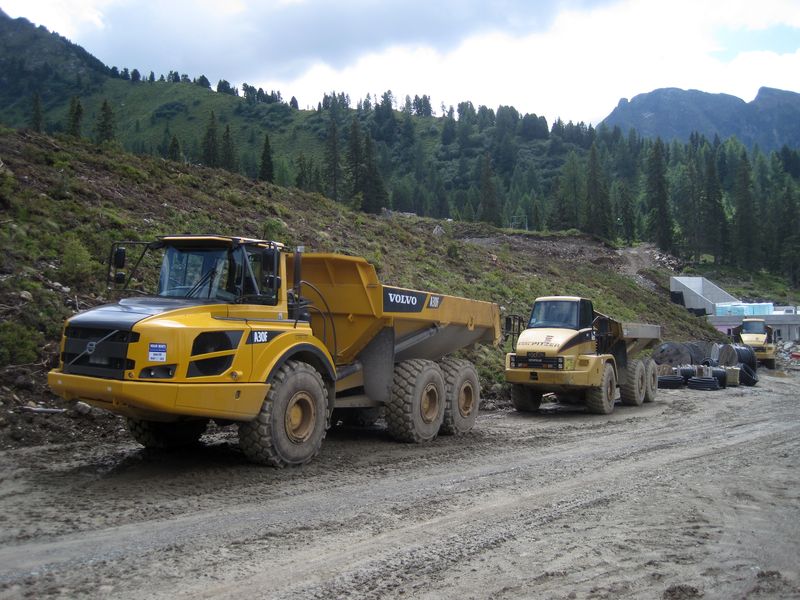

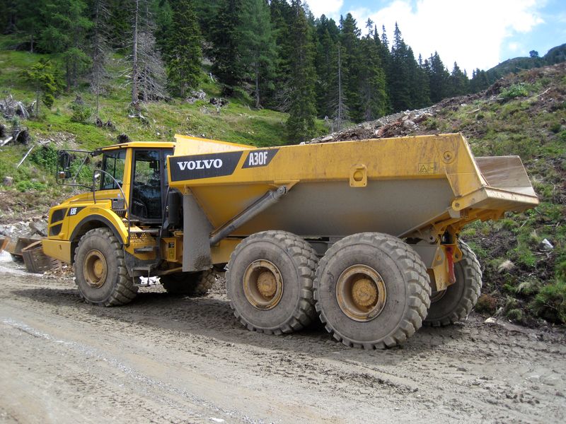

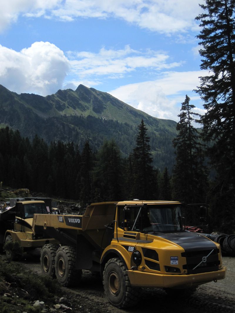

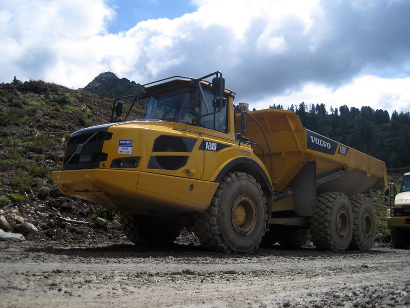

Morgen zusammen,
hab jetzt knapp 200 Bet.Std auf dem A30F und muss sagen der kann sich sehen lassen
-Durchschnittsverbrauch 12,5l/Std.
zum Vergleich Cat 725 und A30D beide 14,2l/Std. bei gleichen Einsatzbedingungen
-Spürbar besserer Fahrkomfort
- Kraft ohne Ende (14% Steigung, voll beladen im 2. Gang kein Problem) der 725 schaffts grad so im 1. Gang
- Gewöhnungsbedürftig ist die manuelle Ansteuerung der DPF Regeneration. Dies wäre meiner Meinung nach besser automatisiert.
- mein erste Dumper mit Rückfahrkamera; hat sich durchaus empfehlenswert herausgestellt. Gerade wenn ich rückwärts in eine Halle fahre sieht man aufgrund von Reflektionen manchmal nichts. Mit Kamera kein Problem auch bei Baggerbeladung übers Heck erwies es sich als Vorteil da man den Abstand zum Bagger besser einschätzen kann.
- Bedienung des Bordcomputers wurde deutlich vereinfacht und ist übersichtlicher.
- Die Be- und Entladebremse jedoch hat mir bei der D und E- Serie besser gefallen, da diese nun deutlich langsamer greift.
-bessere Stabiliät beim kippen; bei schwerem klebrigem Material hat es mir bei der D und E-Serie ab und an mal die Kabiene gelupft und mich zum schwitzen. Das konnte ich bei der F-Serie jetzt noch nicht feststellen, aber glaubt mir auf die Erfahrung bin ich nicht wild.
- ebenfalls angenehmes Feature ist die Klimaautomatik.
- das Einrücken des 6x6 Antriebes durch das serienmäßige ATC verläuft deutlich ruhiger und angenehmer als bei der E-Serie.
Als Fazit
Die F-Serie ist wirklich gelungen
bin gespannt wie sich die Zuverlässigkeit die nächsten paar tausend Stunden zeigt, doch da bin ich von Volvo noch nie enttäuscht worden.
Vorführgerät bei der Firma Pitzer aus Österreich Volvo A 30 F kreisch.gifklatsch.gif
zum Vergleich im Hintergrund ein Cat 725

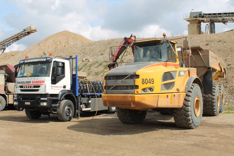

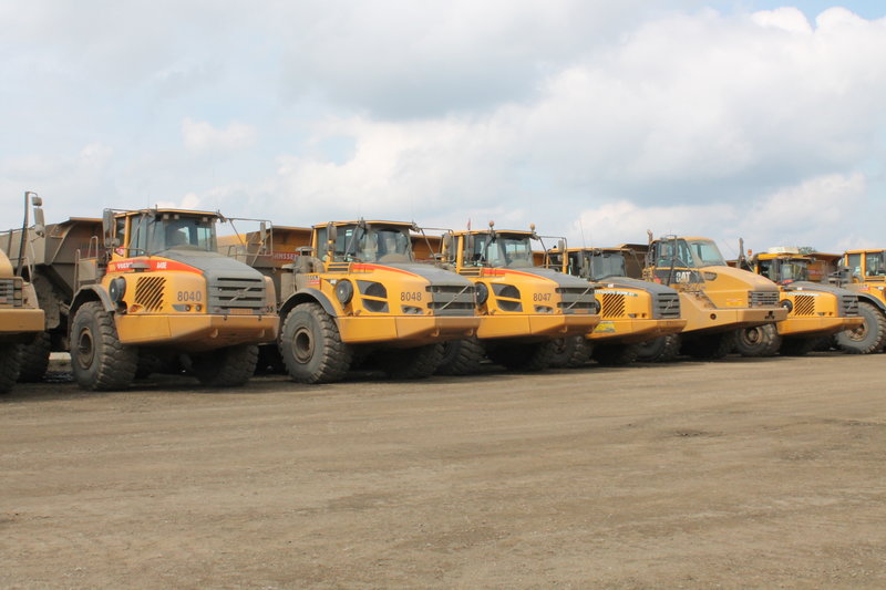

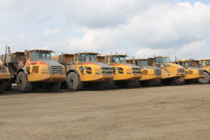

moin moin.der 30 f ist so nicht schlecht,leistung echt gut aber noch zuviele fehler.die ersten problem sind schon nach 50 stunden auf getaucht,ecu probleme,bremsen,ausbrennen,mulden heizung, und und und.Wir haben insgesamt 15 f serien und die stehen mehr als alles andere.meiner meinung nach sind die D serien immer noch die besten.
