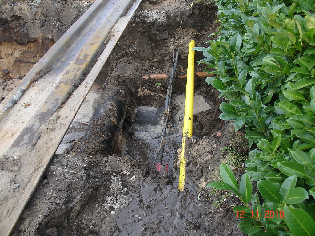

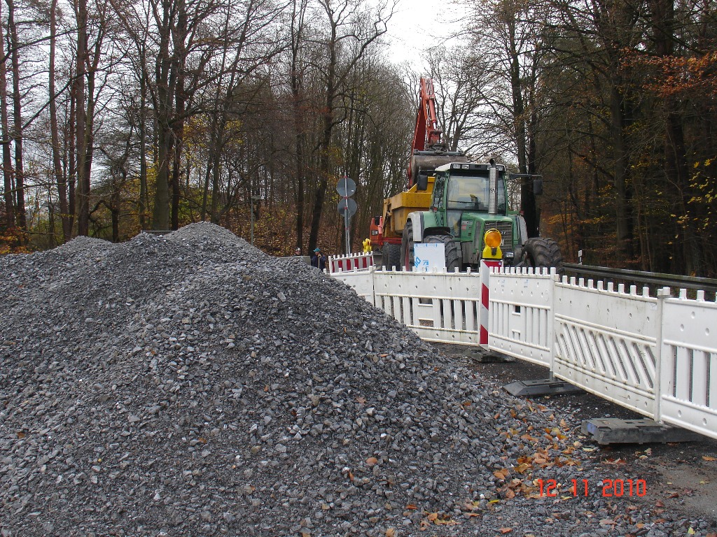

Immer diese "Störenfriede" in der Baustelle - läßt sich aber nicht vermeiden und bereitet auch keine Probleme

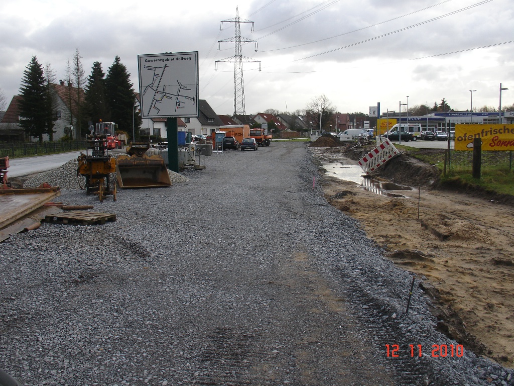

Ungefähr in der Mitte der Baustrecke wurde zwischenzeitlich ein zweiter Abschnitt in Angriff genommen -
der Oberboden ist abgetragen, das Erdplanum hergestellt und der Schotter grob als BE-Fläche und als Umfahrung der Vollsperrung eingebaut

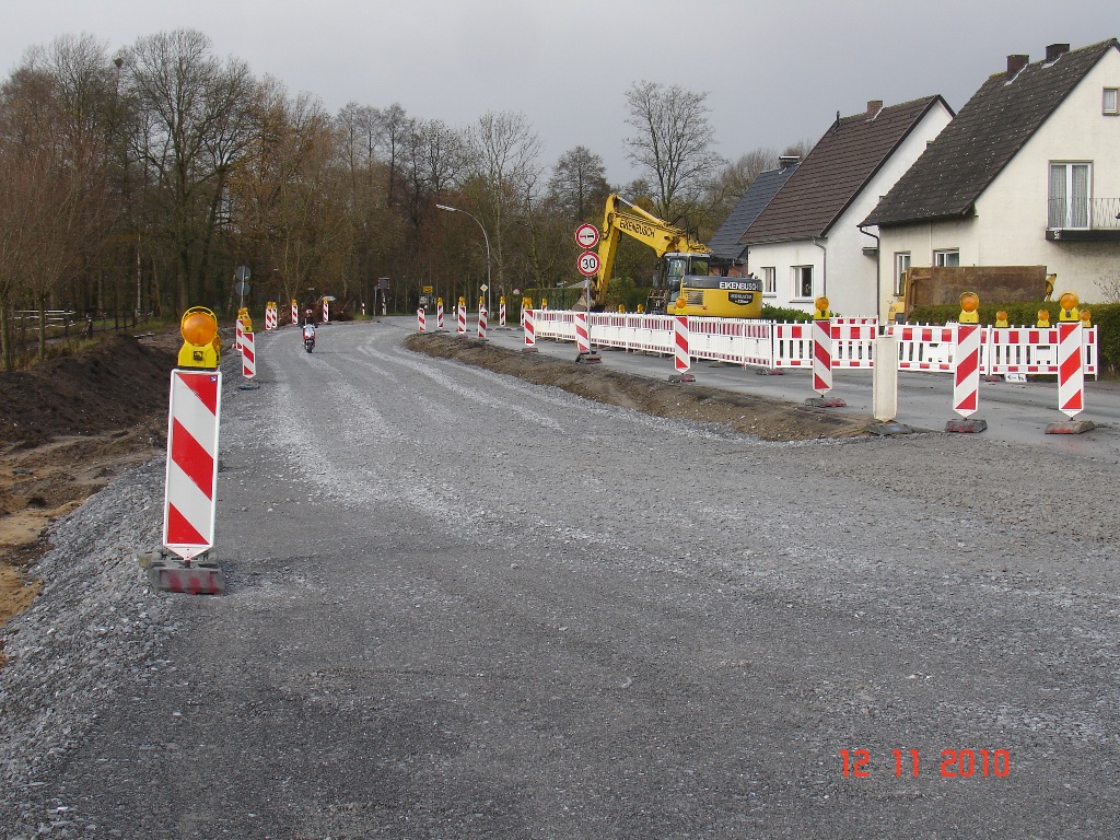

Umleitung - den Asphalt können wir uns später sparen. biggrin.gif Der Verkehr rollt tadellos auf dem Schotter. top.gif

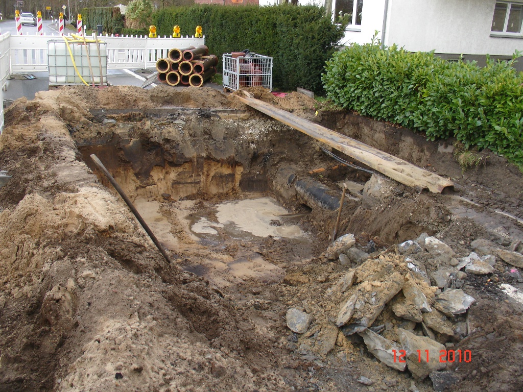

Hier wird neu angeschlossen, Schmutz- und Regenwasser, der SW liegt noch ca. 1,5 m tiefer, da müssen Pumpen her
