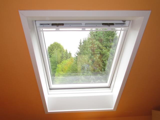

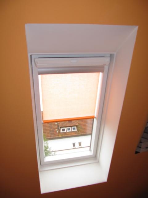

Nummer 1.) Man kastet das Fenster mit Rigips ein, verspachtelt das Ganze, schleift es ab und streicht es dann. Sieht gut aus und ist eine schöne Lösung, wenn man keinen Blendramen wie in Nummer 2 haben möchte.
(Bild 1+2)

Julian, Danke erstmal für Deine Antwort.
Abgesehen vom Typ des Fensters entspricht meine Lösung, bzw. der IST-Stand, ziemlich genau dem zweiten Bild aus Deinem Beitrag. Lediglich der Anstrich fehlt bei mir noch. So gesehen bin ich also schon auf einem guten Weg. wink.gif
Meine Frage zielte aber eher auf die genaue Umsetzung dieser Lösung (ohne Blendrahmen) ab. Konkret: Werden die Platten mit dem Fenster verschraubt oder nicht?
Frank
