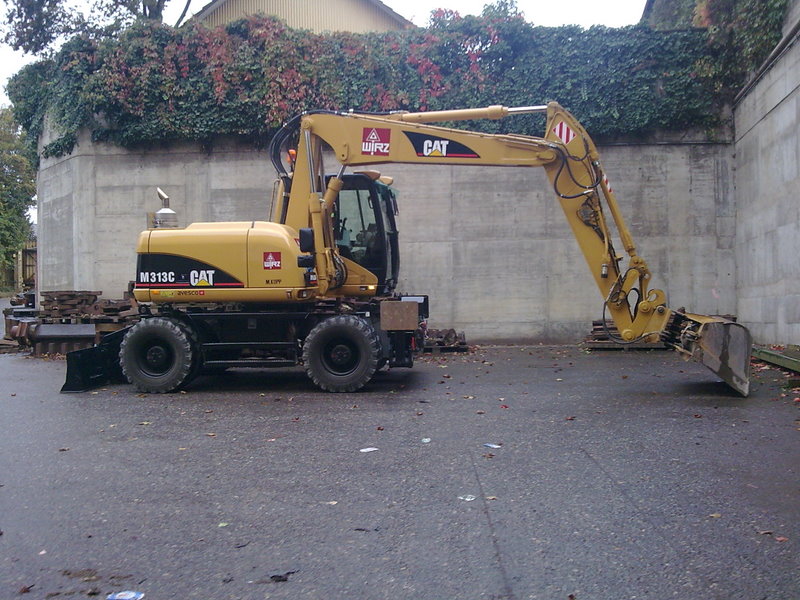

neulich habe ich einen Cat Mobilbagger von Helf (Weissenthurm) gesehen der etwa diesem entsprach:
http://www.hoefs.de/images/mobilbagger_cat_315c.jpg
Der Unterwagen ist mit Abstützschild, vorne, am ANDEREN Ende des Unterwagens (bei der Lenkachse, im Bild sichtbar) findet sich unter der Beißstange für den Greifer noch eine massive Anlenkung (Augen), was kann hier montiert werden, etwa eine spezielle Traverse mit Pratzenabstützung?

Soweit ich weiß, sind die Anlenkungen für eventeille Abstütz-Pratzen,
oder das man das Schild vorne montieren kann.
Und Ich hab irgendwie noch nie einen CAT Zweiwege Bagger gesehen.
Das ist für die Pratzenmontage oder eben Schild das kann nach Wunsch montiert werden Schild oder Pratzen wahlweise auf der Lenk oder Starrachse je nach Kundenwunsch!
PS:Anbei ein Bild mit der Kombi-Abstützung! wave.gif
2010/09/post-7147-1285878416_thumb.jpg
