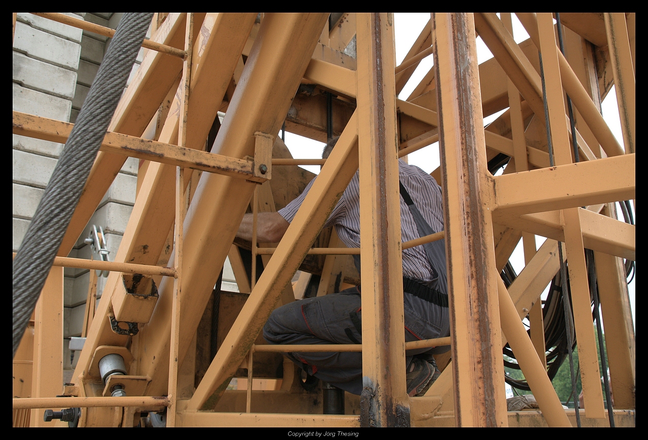

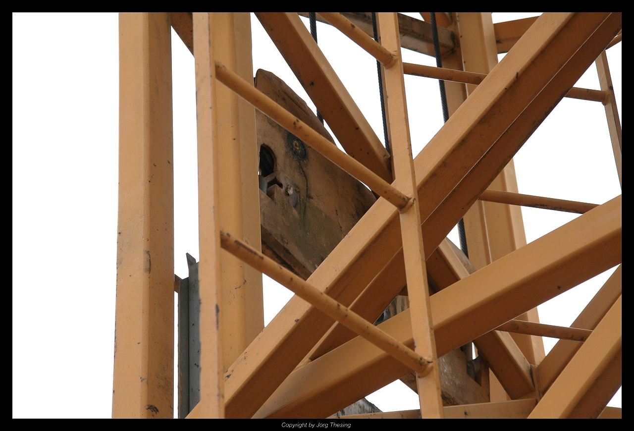

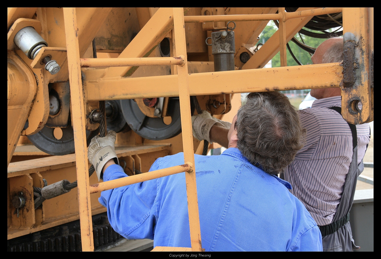

Nun wird die hintere Montageplatte abgelassen und unten am Innenturm befestigt um diesen ausfahren zu können
Gast Kränchen
Nach dem befestigen der Montageplatte kann der Innenturm soweit hochgefahren werden bis das zusätzliche Turmstück drunter passt smile.gif

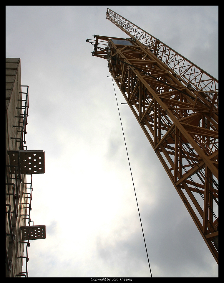

Das Kopfende des Auslegers ist mittlerweile hochgestellt, das übernimmt die Montagewinde oben im Innenturm.
